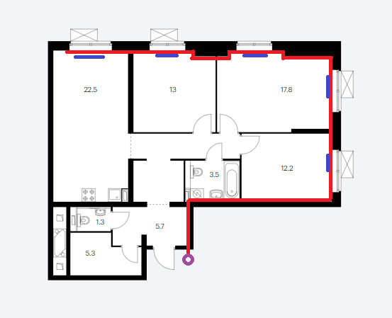

А Вы не пробовали закрыть не подачу, а обратку? И слить не пару литров через кран Маевского, а варварским способом с максимальным расходом в канализацию (в ванну) через шланг литров двадцать? А потом повторить то же самое с обраткой. С самой дальней батареи.
Есть нехорошие подозрения о негоризонтальной укладке магистрали.

Перепады высот вдоль магистрали есть? Можете нарисовать схемку магистрали с указанием поворотов?
Как вариант, переделать на систему с аксиальными фитингами трубой 20. Но ценник решения Вам абсолютно точно не понравится.

Интенсивным потоком удалить возможные воздушные пробки. А их там предостаточно. Но с таким изобилием тройников и уголков МП16 может не получиться.

  3. Я про перепад давлений не понимаю соображение. По-моему, от него не должно зависеть. Рассуждаю так: есть давление подачи на входе в квартиру. Далее по петляющей магистрали происходят потери этого давления. Есть "обратка", в ней давление тоже есть, так как теплоноситель прокачивается через первые батареи. Допустим, давление в магистрали подачи после 3ей (последней работающей) батареи - P(подачи), потери в батарее - h(батареи закрытой). Тогда давление в обратке после 3ей батареи P(подачи) - h(батареи). Далее - давление подачи к дальней батарее уменьшится на величину потерь в петляющей магистрали h(магистрали). Такие же потери будут и в магистрали обратки по пути от дальней батареи к последней работающей. И будут еще потери в открытой дальней батарее (h батареи закрытой) Чтобы прокачать дальнюю батарею, должно соблюдаться условие: P(подачи)-h(батареи закрытой) меньше либо равно P(подачи) - 2h(магистрали) - h (батареи закрытой). P(подачи) в неравенстве можно сократить, от него ситуация не зависит. Если условие не соблюдается, то получается, что давление в обратке от работающих батарей запирает дальние.

ВТБ!, в плане подойдет? Обе магистрали абсолютно одинаковы и показаны красным. Синим - радиаторы, фиолетовый кружок - стояк. Видимых глазу перепадов высоты нет.
