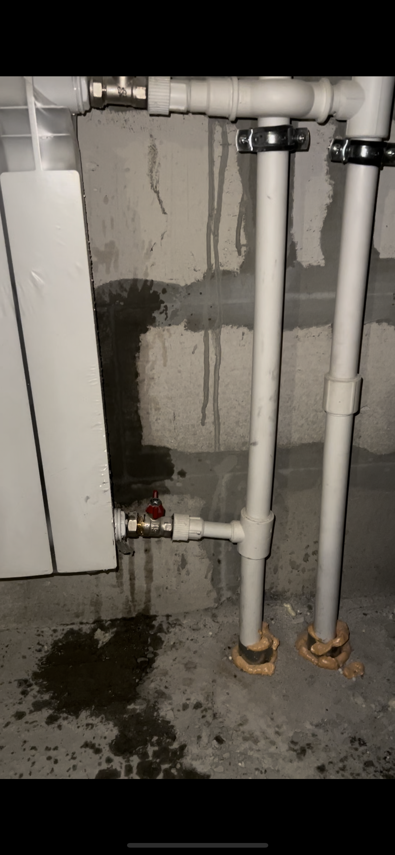

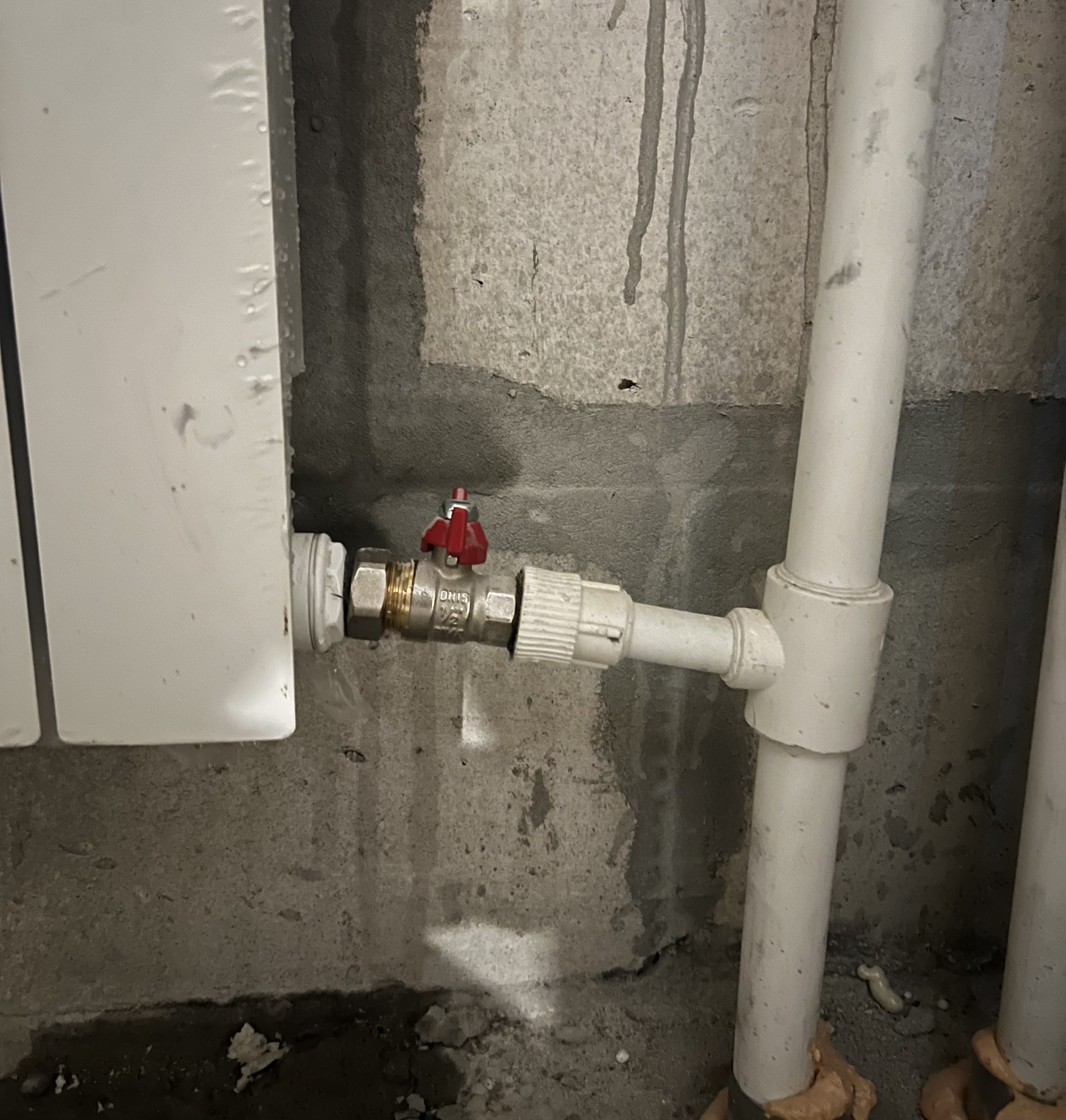

Добрый вечер,радиатор начал течь ,наклон ушел вверх ,сказали надо просто затянуть,но меня берут сомнения ,что это всё оторвет по итогу,помогите советом,как быть ,спасибо

ZloyPelmen, Это радиатор через задницу повешен, выше чем надо или стояк ваш пластиковый гуляет от температуры? Затяжка американки мёртвому не поможет, ждите потопа.

Hitgher,это новостройка ,дали отопления,и от температуры стояк гулять начал,и такая картина произошла ,надо перевешивать его я правильно понимаю ?

ZloyPelmen написал: это новостройка
Нагибайте застройщика. Оно и греть не будет, как сейчас сделано.

ZloyPelmen написал: это новостройка ,дали отопления,и от температуры стояк гулять начал
Странно, что новостройка, а система очень похожа на однотрубную.
Изначально при монтаже были нарушены все нормы и правила на термокомпенсацию удлинения трубы. Странно, что еще не произошел фонтан кипятка, ведь это было заложено изначально. И это в Якутске, где температура теплоносителя может быть существенно выше +100 градусов. Жуть полная! Страшная смерть свариться заживо в кипятке!

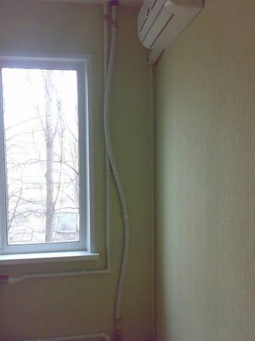

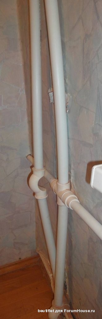

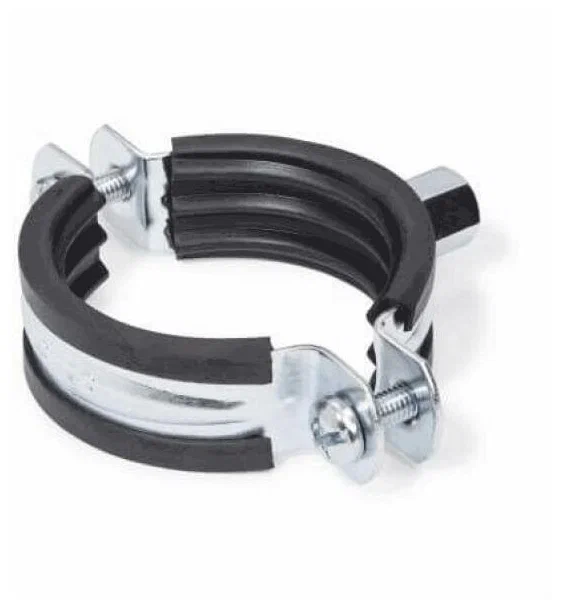

ZloyPelmen написал: можете подсказать,как аргументировать это?что бы исправили ситуацию ,
Должен быть термокомпенсатор (длиной трубы или сильфонным компенсатором). Да "монтажнички" и сами всё понимают, но делать ничего не хотят.
Радиатор относить минимум на полметра нужно от стояка, делать неподвижную опору стояка напротив отвода к радиатору (например такую как на фото),
компенсировать стояк этажом ниже и на текущем этаже. Стояк стремится принять у вас такую форму как на фото.

ZloyPelmen написал: надо перевешивать его я правильно понимаю ?
Нужен регулируемый по высоте подвес и следящий автомат, чтобы отопительный прибор следовал за всеми колебаниями стояка. :)
Вам так трудно было сфотографировать целиком всю картину с обоими отводами?
Я юридически безграмотен, но на мой взгляд это тянет на уголовное дело.
