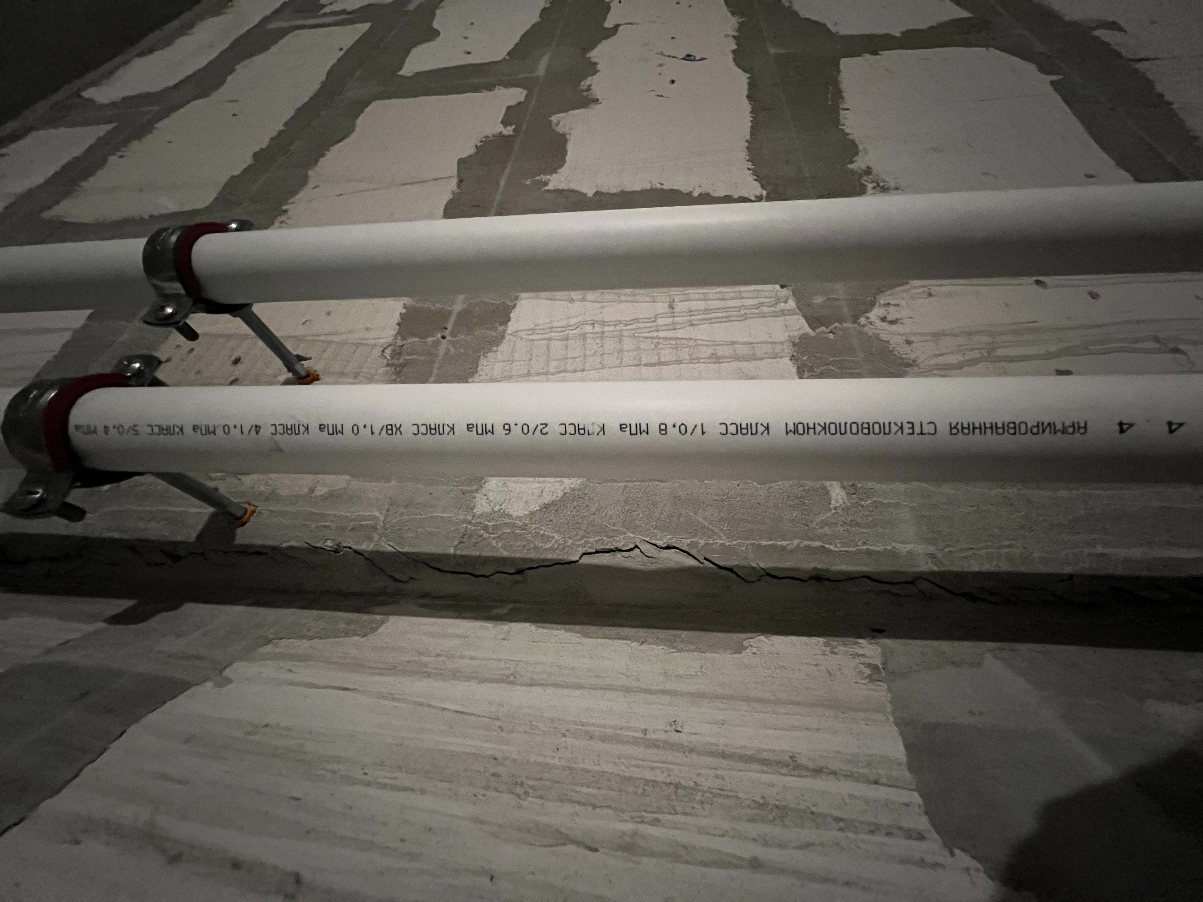

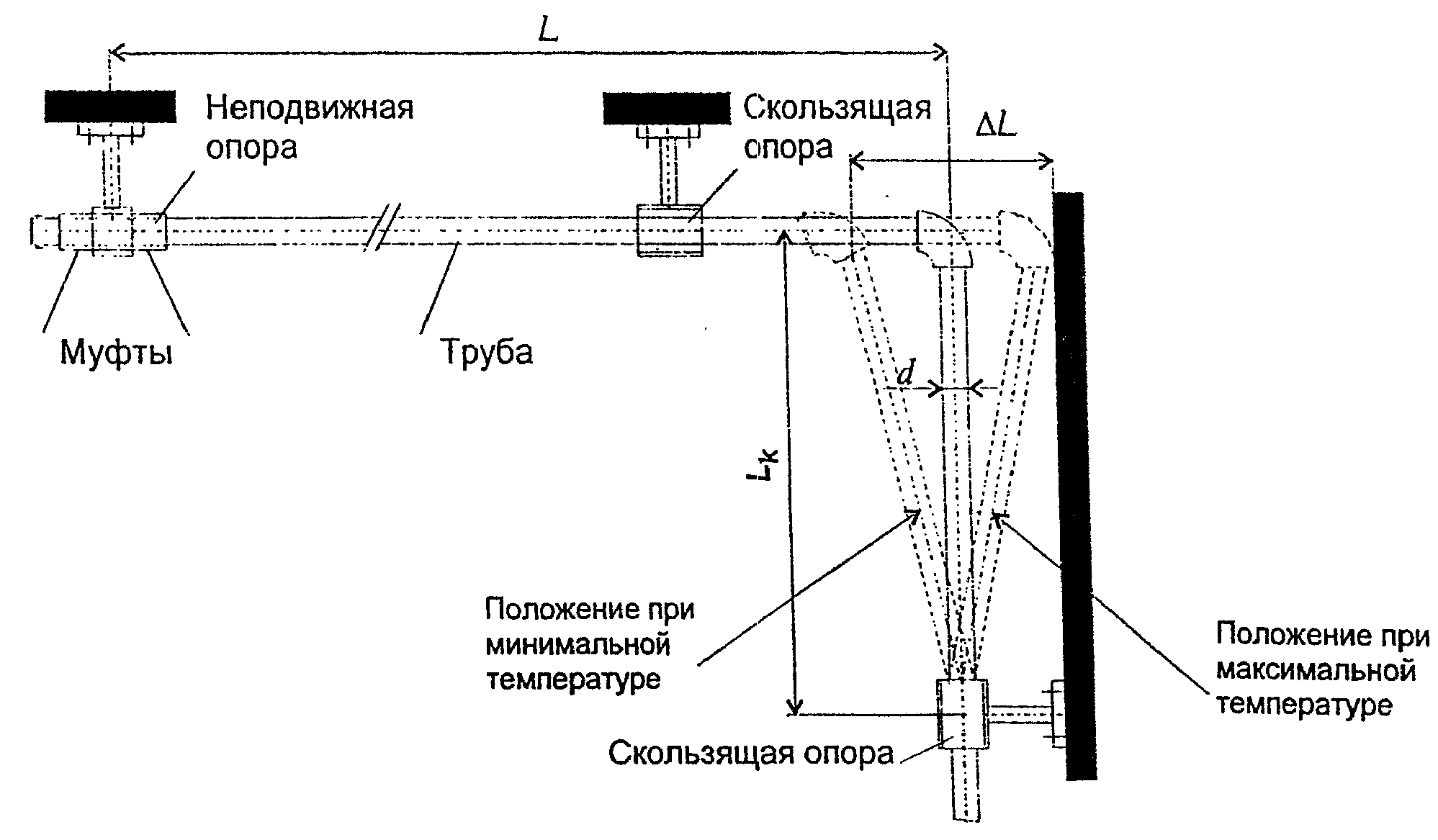

Vlad Crush написал: Хомут хомуту - рознь. Зачем писать, что хомут должен фиксировать трубу в одном положении в точке опоры, когда есть уже стандартное выражение - неподвижная опора?
Хомут с резинкой условно неподвижная опора, но пластик всё таки скользкий и проскальзывает в этих хомутах или бывает труба проскальзывает вместе в резинкой из этих хомутов. Да и резина в таких хомутах бывает плохой: дубеет и разваливается.
СП 40-101-96 ПРОЕКТИРОВАНИЕ И МОНТАЖ ТРУБОПРОВОДОВ ИЗ ПОЛИПРОПИЛЕНА "РАНДОМ СОПОЛИМЕР" Указывает как неподвижные опоры между муфт на трубе:

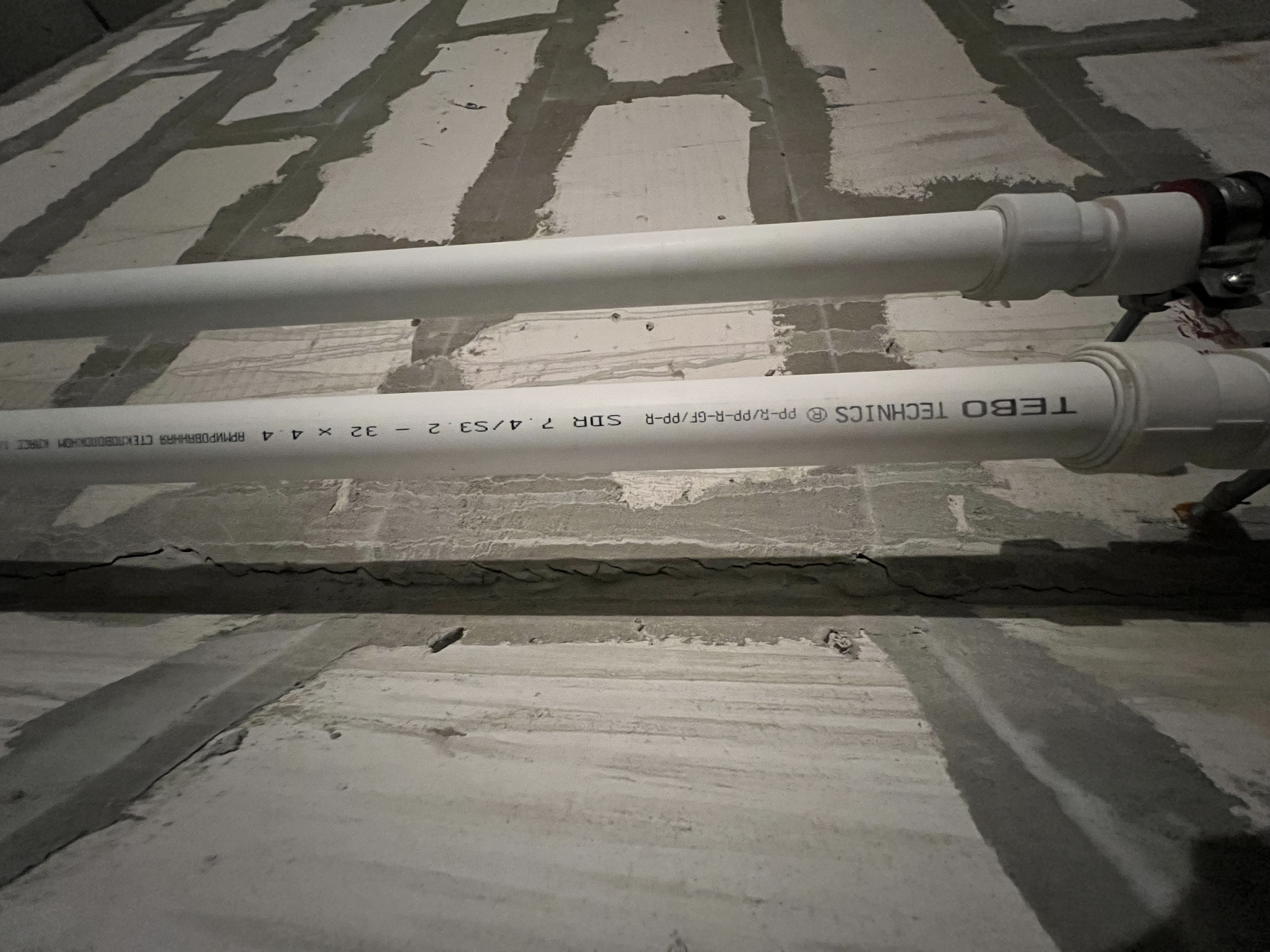

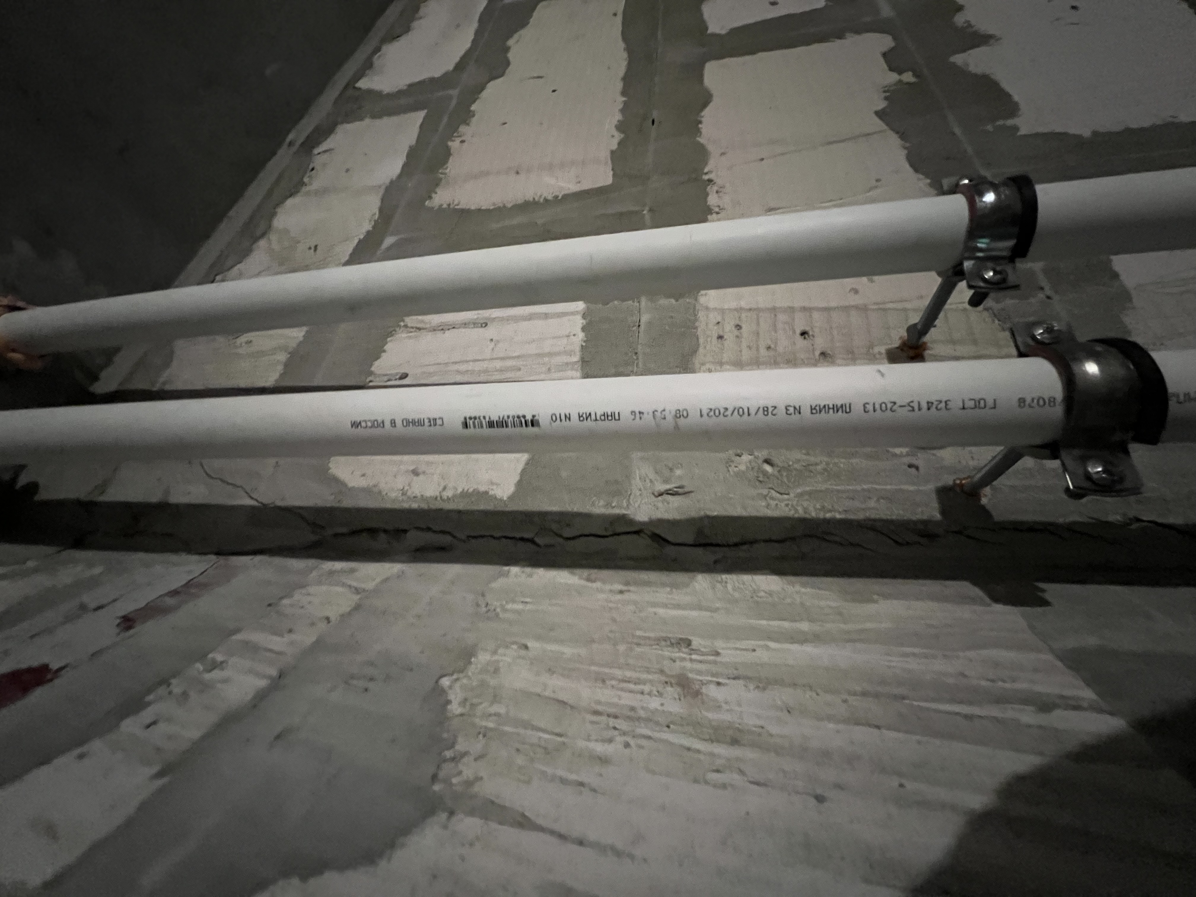

ZloyPelmen, эта труба допускается к применению только в горячем водоснабжении, но не в отоплении.
По двум причинам.
  1. Кислородопроницаема. Для отопления труба должна быть армирована неперфорированной алюминиевой фольгой. Армировка сплошным алюминием делает трубу кислородонепроницаемой. Также удлинение/укорачивание у неё меньше, чем у армированной стекловолокном.
  2. Недостаточная толщина стенки трубы SDR7.4. А должна быть не тоньше, чем SDR6

Класс 5/0,4 МПа
Ну, Вы поняли.

ВТБ! написал: Класс 5/0,4 МПа
И я про то же. Что 4 Бара давление всего обязаны держать. И это непонятно при какой температуре, может при 20 градусах теплоносителя.
Короче эти трубы точно на уголовку тянут. Если кто свариться заживо, может кого и посадят условно., какого-нибудь стрелочника.

Vlad Crush написал: И это непонятно при какой температуре
Как раз понятно, класс 5.

ВТБ! написал: Как раз понятно, класс 5
А это какая максимальная температура допустима? Никогда для отопления такие не применял, тем более VESBO или TEBO. Только армированную неперфорированным алюминием и SDR6 но в основном SDR5

Vlad Crush написал: А это какая максимальная температура допустима?
100 часов 100 градусов 1 год 90 10 лет 80 25 лет 60 Оставшиеся 14 лет 20 градусов
Но это всего 4 атмосферы, годится разве для пятиэтажки.

ZloyPelmen, ух, TEBO и прочие турки - лютое дерьмище.
