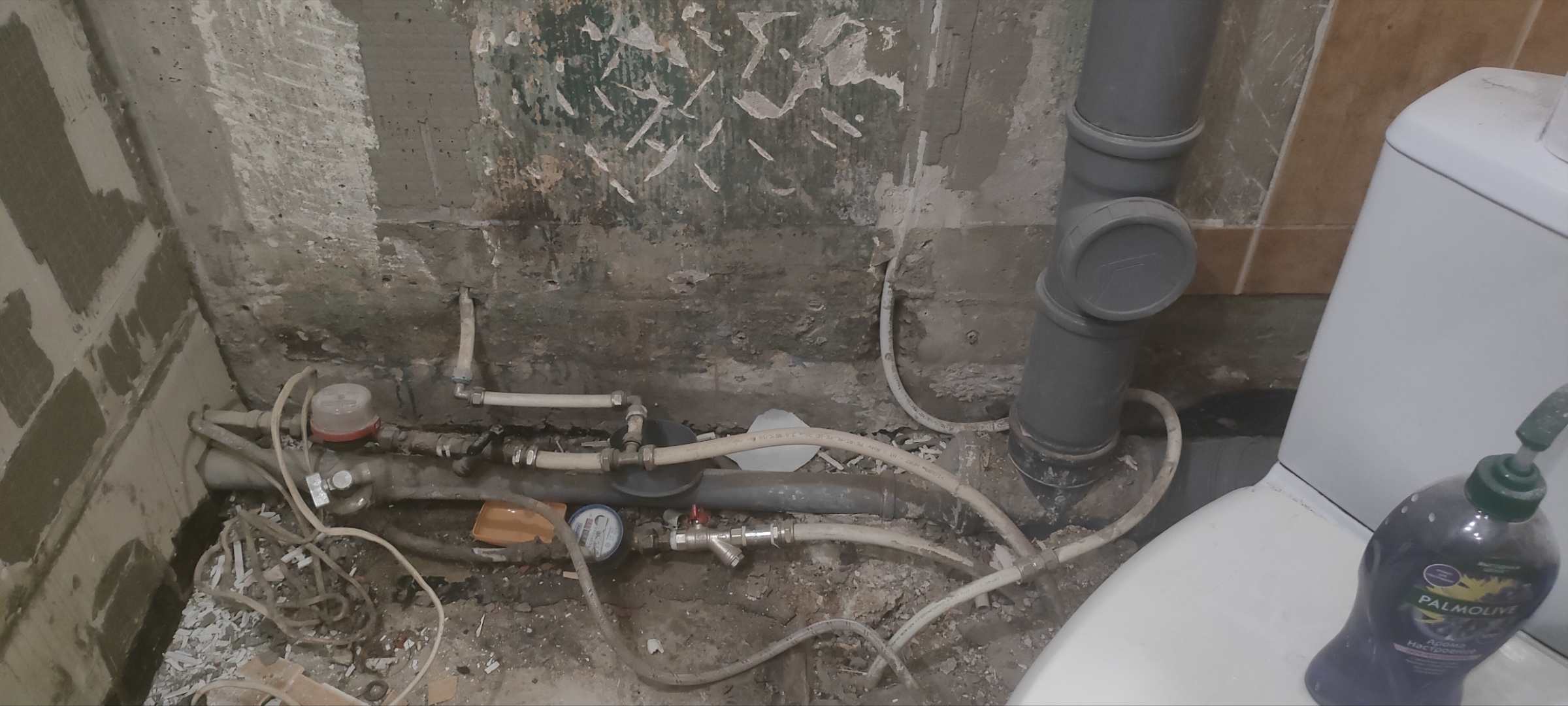

Доброго всем дня!
С недавнего времени стал обладателем квартиры на последнем этаже пятиэтажного панельного дома 77 года постройки. При покупке не проверил состояние стояков ГВС/ХВС как из-за глупости, так и из-за того, что они были зашиты в короб. При детальном изучении понял, что в квартиру снизу, на расстоянии около 25 см от стены, входят стояки из металлопластика. Далее трубы изгибаются параллельно полу и, уже горизонтально, располагаются вводные краны и вся остальная разводка. На ГВС до крана установлен тройник на полотенцесушитель, который подключен так же металлопластиком. Все соединения на фитингах с кольцом и гайкой. Все это дело выглядит максимально ненадежно. Выяснил, что стояки были заменены лет 10 назад совместно с соседом снизу, у которого, к слову, сейчас задолженность перед УК порядка 150 тысяч. Соответственно о совместной замене стояков речи не идет. Штатный сантехник из УК только пожал плечами и сказал, что переделать все не помешало бы.
Может быть у кого-нибудь есть какая-нибудь практика по подобным ситуациям? Менять разводку по квартире буду в любом случае, но вот как правильно поступить со стояками? Особенно боюсь за полотенцесушитель, ведь, как я понимаю, в случае протечки именно я буду нести ответственность, несмотря на то, что это якобы общее имущество. Стоит ли письмами уведомлять УК о ситуации?
Дополнительно: одновременно с заменой труб была осуществлена перепланировка санузла (объединение ванной и туалета). Соответствующий акт органа местного самоуправления имеется. А так же проект перепланировки и измененный техпаспорт. Однако ни в одном документе не сказано об изменении материала труб. Мне не удалось найти никакой нормативной базы, которая говорила бы о том, что при перепланировке, помимо новых границ помещения, утверждаются так же и коммуникации. Но возможно что-то подобное имеется, буду признателен за помощь в поиске.

Я бы боялся износа латунных вставок на ГВС трубе в контуре рециркуляции, от которого греется полотенцесушитель.

cineman, и вы были чертовски правы. После демонтажа короба и всего, что только можно открылась вся красота.
На КАЖДОМ фитинге на трубе ГВС следы налёта и кристаллов от того, что вода сочилась. А на полотенцесушителе тройник был постоянно сырой.
пс: УК заменила стояки за свой счёт на медь с врезкой в металлопласт у соседей

Sh0rya, для справки, если в контуре ГВС есть стальные трубы, им этот медный участок будет сокращать жизнь. Нужно запастись доказательствами, что замену произвели сотрудники УК.

cineman написал: если в контуре ГВС есть стальные трубы, им этот медный участок будет сокращать жизнь.
Интересно, каким образом?
Если бы это было так - то ЛЮБОЕ присутствие меди в системах гвс и отопления было бы фатальным для стальных радиаторов с отоплении, например, или стальных труб ГВС в МКД. А что за химпроцесс ты там предполагаешь, если не секрет?

В некотором смысле СНиП приравнивает. Не рекомендуется ставить медь в системы из стали с циркуляцией. Предполагаю, причина в вероятности абразивного износа меди.

АлекСАН_dr, разница большая - вода с кислородом или без. И не только с циркуляцией - в водоснабжении не стоит делать сталь после меди на тупиковых участках. Впрочем, зачем пересказывать сп, если там все расписано...

Именно так. Про циркуляцию написано безотносительно того отопление это или ГВС. Про кислород- не припомню.

АлекСАН_dr, если коротко - в отоплении с циркуляцией можно - там нет кислорода. В водоснабжении - после меди не должно быть стали. Соединения везде - через фитинги для исключения гальванопары - например - латунь. Скорости ограничены и в отоплении и в водопроводе.

МЫ в химии не сильны, но МЫ знает текст слов о том, что окислительная способность воды с растворённым кислородом повышается после контакта с медью.
