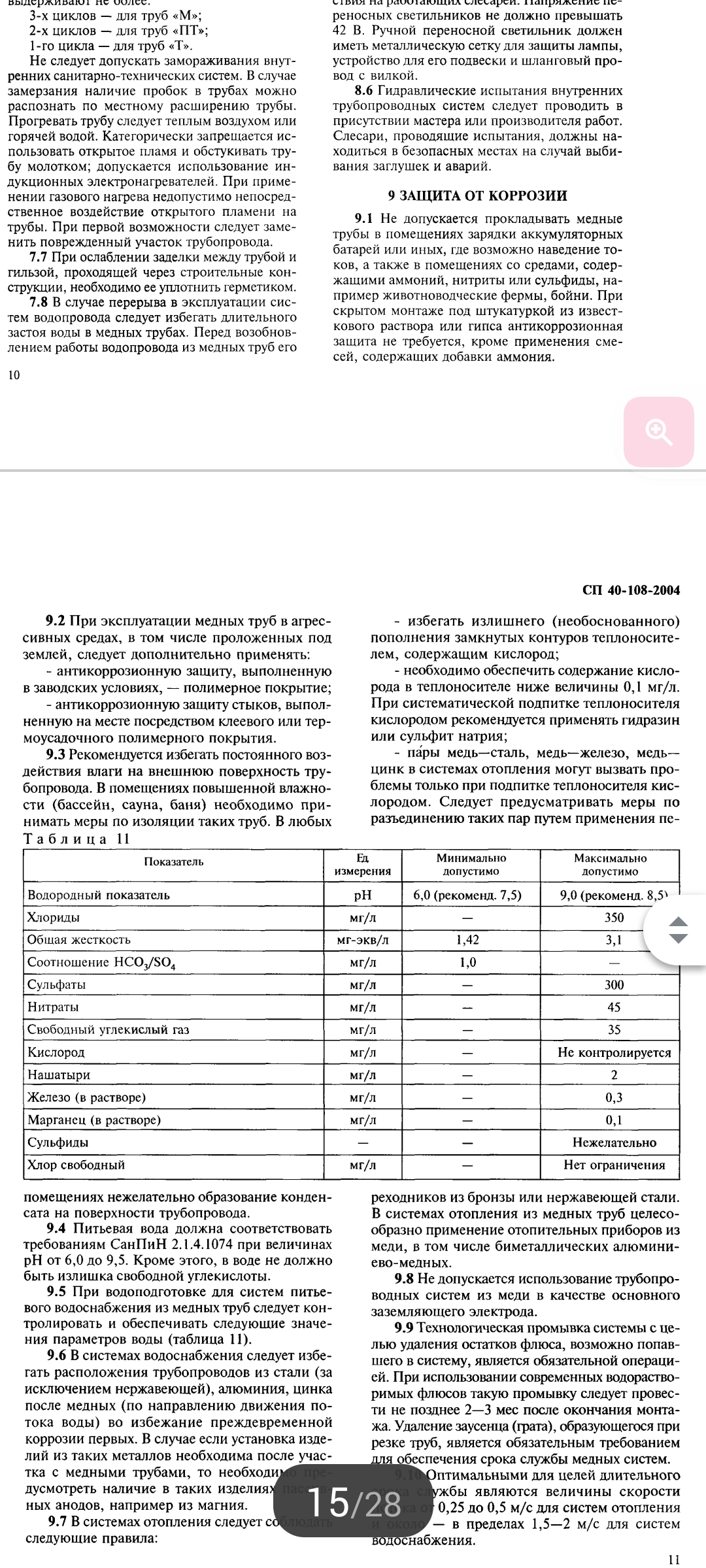

"РАЗРАБОТАН Государственным унитарным предприятием «Научно-исследовательский институт московского строительства» (ГУП «НИИМосстрой»), Федеральным государственным унитарным предприятием — Центром методологии нормирования и стандартизации в строительстве (ФГУП ЦНС) и Некоммерческим партнерством «Национальный Центр Меди» при участии группы специалистов"
Типичная анонимка.

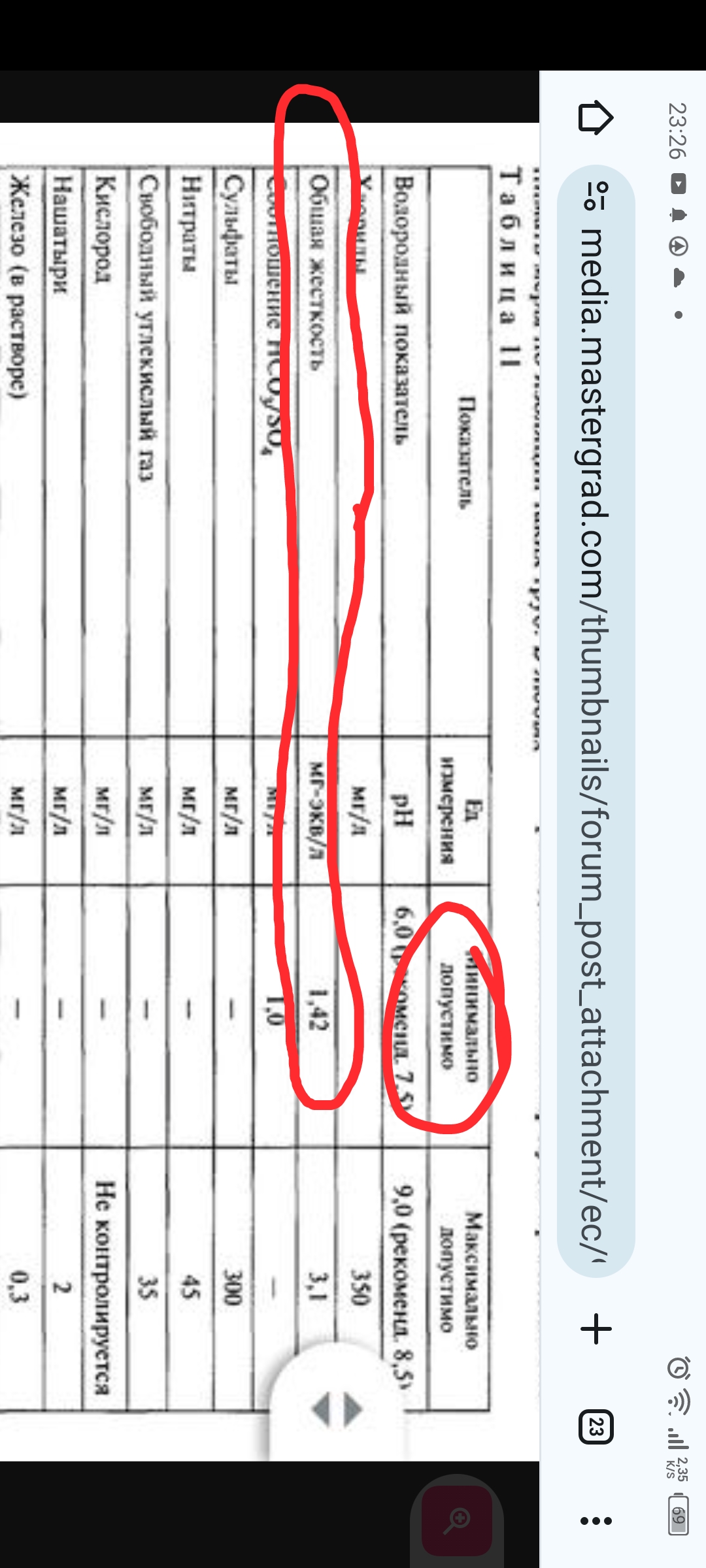

Еще интересный момент именно для меди, не касаясь стальных...
Слишком мягкая вода - плохо для медных труб. И по опыту Питера это подтверждается.
