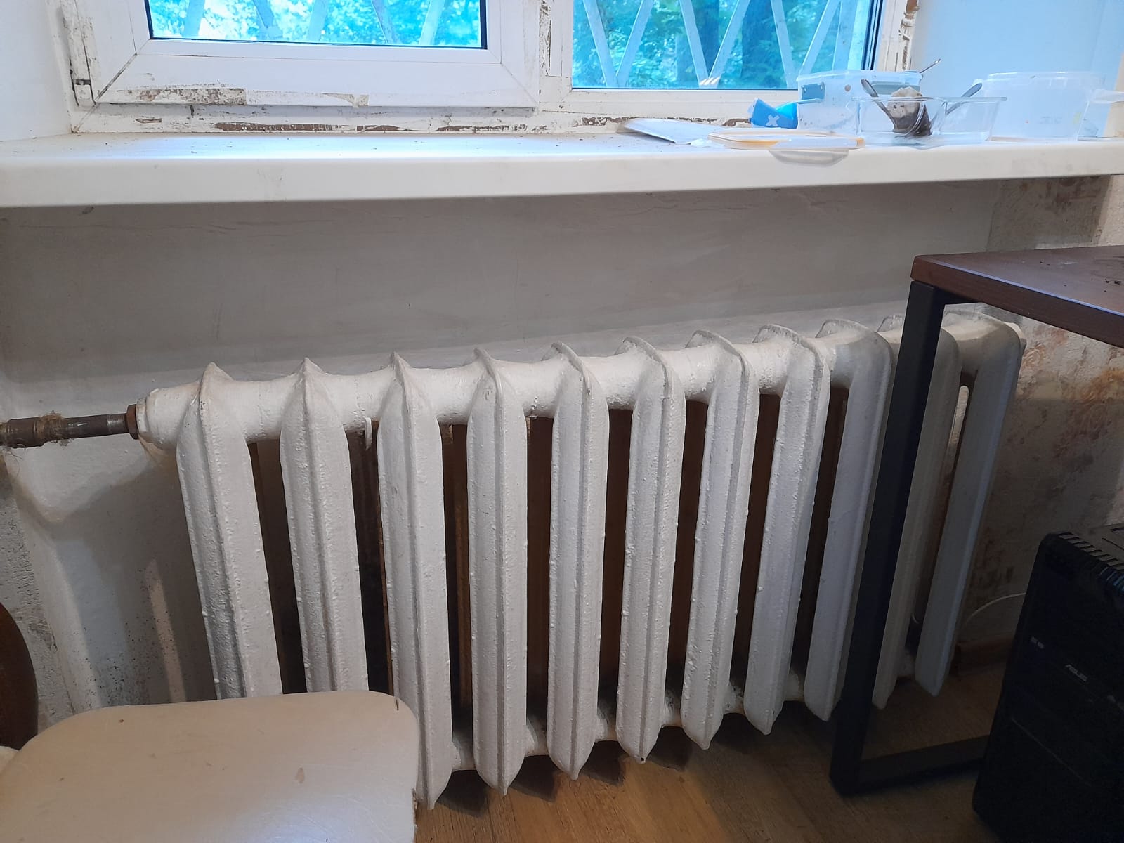

Пирометр уже в пути, скоро выложу измерения. По поводу реплик выше о чугуне и недостаточном размере батареи, то вот фото радиатора на 11 секций, который стоял до замены на биметалл. Я прожил с ним один сезон и грел он точно так же, как и нынешний, то есть никак.
Насчет перепутанной обратки и подачи - исключено. У соседей в квартире выше все подключено точно так же, как и у меня: от горячего правого стояка идет труба в верх батареи (подача), от не горячего стояка идет труба вниз батареи (обратка). Один в один как у меня. Только у них греет нормально, по крайней мере получше, чем у меня, хотя им тоже не все нравится. У них стоит чугун, как у меня был до замены и который у меня не грел, а у них греет.

oleg_alekseev написал: У них стоит чугун, как у меня был до замены и который у меня не грел, а у них греет.
Это опять только эмоции.
Для справки чугун 11 секций МС140-500 в режиме двухтрубки 85/70/22 дает 1598 Вт.
Выше писал, сколько дают шесть секций биметалла в этом же режиме. 760 Вт. Сравните две цифры 760 и 1598. Неужели они одинаковы? А на мой взгляд различаются больше, чем в два раза.
Дому может быть лет 70. Прежние чугунные радиаторы могли быть забиты шламом по самое не хочу.
Вы сами поставили радиаторы в два с лишним раза слабее, чем стояли ранее. Да и лучистое тепло потеряли.
oleg_alekseev
oleg_alekseev
Регистрация: 09.11.2023
Сообщений: 15
10.11.2023 в 10:23:58
Ну они нагреваться-то должны при нормальной циркуляции несмотря на меньший размер или нет? Я думаю, что да. Может я что-то и потерял, но проблема сейчас вряд ли в этом. Пирометр скоро приедет и я все померяю.
