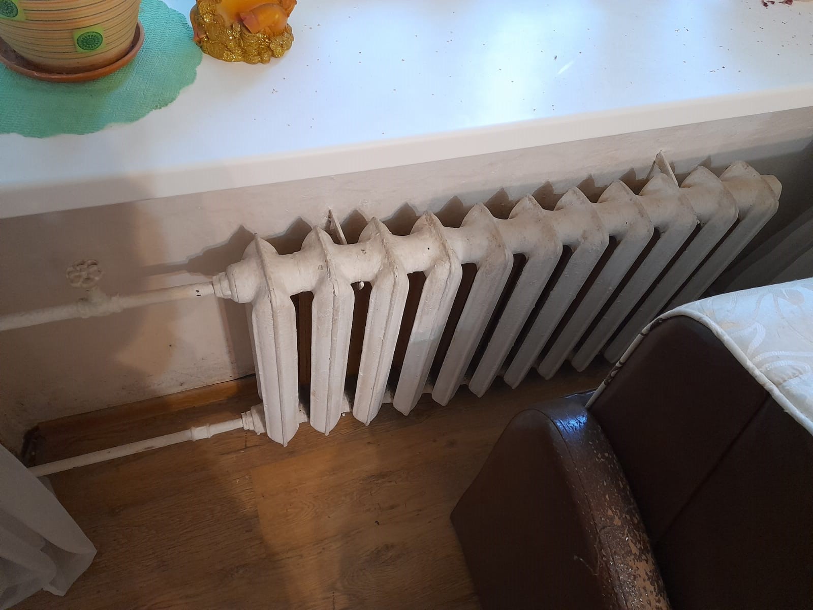

Начать нужно с самого простого. Выкрутить маевич, вкрутить штуцер, на штуцер шланг, шланг в ведро или в окно. И промыть подачу и обратку.

ser000 написал: То есть балансировочной арматуры для двух трубке не было и на старой батареи?
Нашел фотку другой батареи, которая по фасаду комнаты висела до замены. Там была крутилка. Эта батарея вместе с кухонной подсоединялась другому стояку.

oleg_alekseev написал: Нашел фотку другой батареи, которая по фасаду комнаты висела до замены. Там есть крутилка.
Вот повышенное гидросопротивление этого вентиля и давало эффект уменьшения невязки (несбалансированности) колец. Всё таки такой вентиль имеет намного большее сопротивление, чем шаровый кран.
Возможно у застройщика была надежда, что когда людям станет жарко, они будут прикручивать этот вентиль, тем самым улучшая сбалансированность колец. Типа а-ля балансировочный ручной клапан. :)
Ну и дикий расход в системе в те времена никого не волновал. Пусть расход в стояке будет не 500, а 3500 литров в час. Зато всем расхода хватит, а кому много - прикрутят этот многооборотный вентиль. А то, что обратка у дома будет слишком горячей - тоже тогда это никого не волновало. Но СССР и халява кончились.
Так что по хорошему нужно сделать гидравлический расчет и на его основе капремонт системы всего дома.
Ну или насос на каждый радиатор. Но нужно знать ИМЕННО КАКОЙ насос и КАК ИМЕННО его правильно настроить. Иначе опрокинется циркуляция у соседей.

oleg_alekseev написал: Там была крутилка.
Эта "крутилка" даже в полностью открытом состоянии создавала хоть какое-то гидравлическое сопротивление. В сочетании с мощным насосом система неэффективно, но работала. В те времена на энергоэффективность утилизации тепловых отходов производства :) особого внимания не обращали.
Но трубы ржавели, "крутилки" давно наглухо заклинило. И начались изменения в проект: сначала прямые подключения чугунных радиаторов, потом современных с шаровыми кранами. А потом и насос заменили.

Vlad Crush написал: У ТС начало стояка. Следовально без балансировочной арматуры самый большой расход должен быть у него. Стояк думаю с нижним расположением магистралей, а у ТС первый этаж.
Вот тут ошибка в расчёте. Гидравлическое сопротивление самих стояков (если их никто не испортил) более чем умеренное.
При малом расходе теплоносителя и, следовательно, при большой разности температур теплоносителя в стояках становится существенной статическая составляющая. В нормальной системе это не имеет значения, а в убитой системе возможно всё - вплоть до опрокидывания на нижних этажах.
