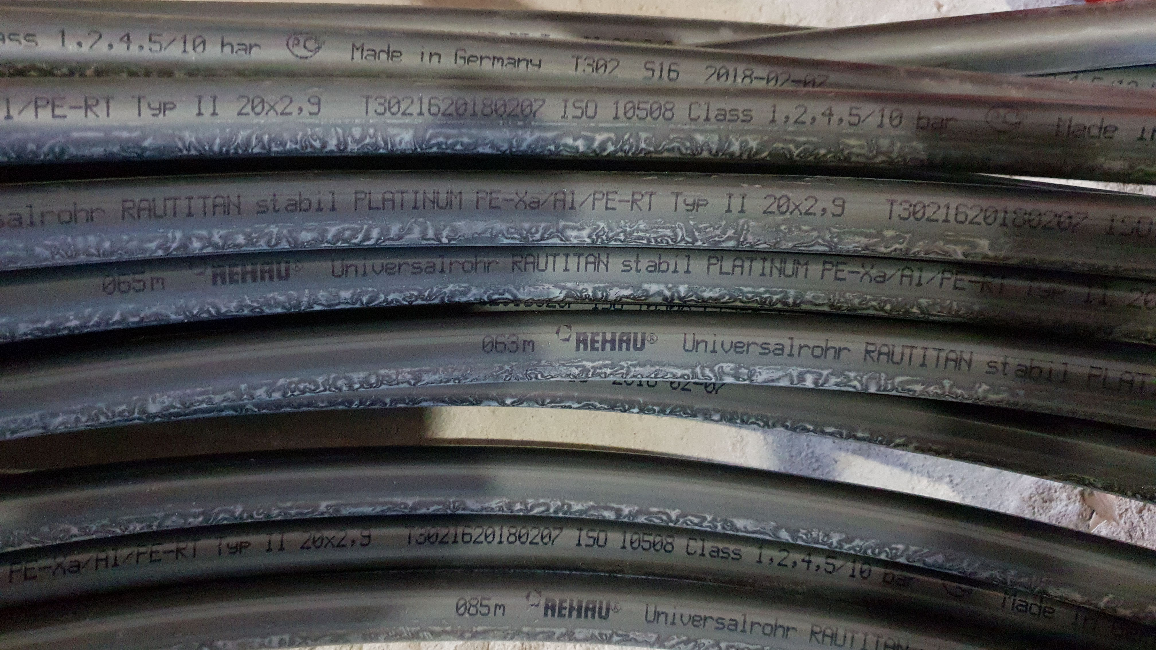

ВТБ! написал: Фитинги отводов вкручиваются в коллектор.
Аксиальные фитинги с переходом на евроконус - или какие варианты?
По трубке - понятно, что Rehau Platinum - топ на рынке. Но чем будет хуже Stout PeXc-AL-PeXc (аналоги)? Или вообще Pexa/Evoh?

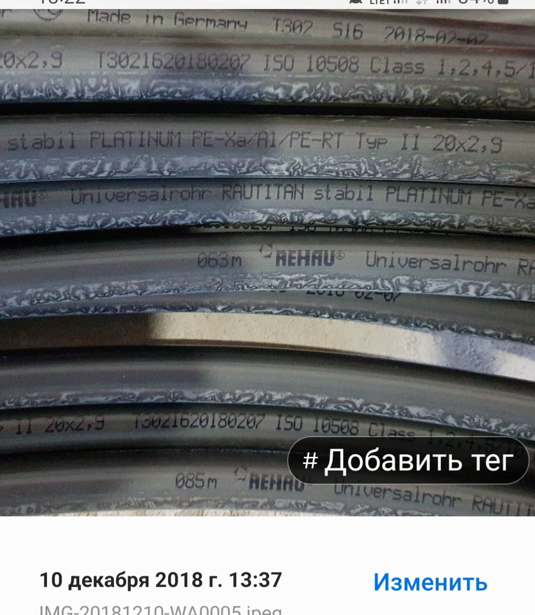

Чем? Пексом, ответил уже на этот вопрос. Еще до того как вы его задали
Причем там разница по цене несущественная. Главное не смотреть в тех магазинах, которые продают преимущественно стаут, у них цена рехау завышена как правило.
Интересно, что вы пишите "топ" ) с 2018 года этой трубой все стараюсь делать. Было полное непонимание и нежелание многих магазинов продавать эту трубу когда она появилась.
