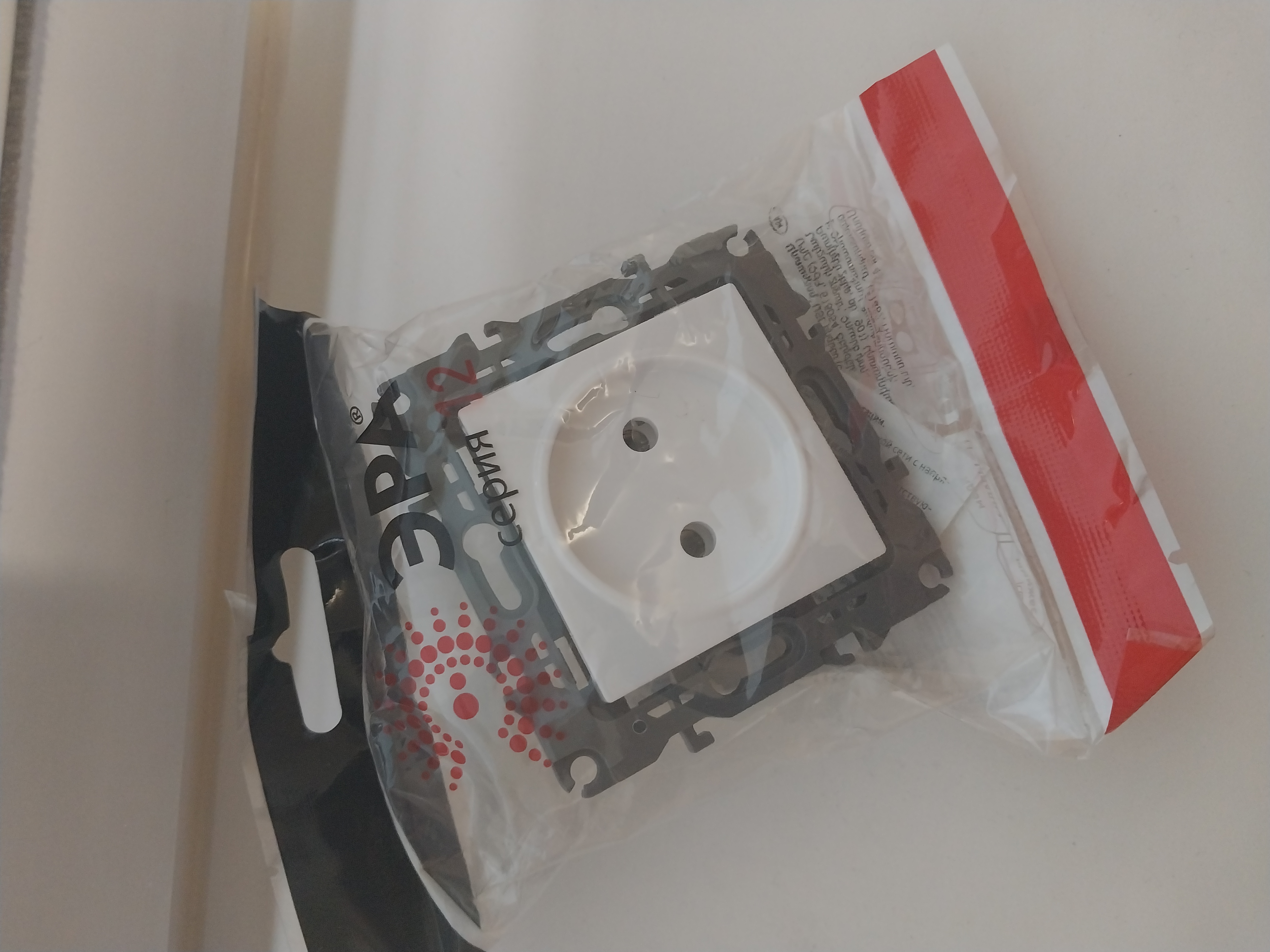

Здравствуйте, в комнате установил такие розетки Эра 12 , см. фото. Предполагается подключать через них кондиционер, дорожку (мощность 900 вт), телевизор, ноутбук. Два электрика мне сказали, что такие нельзя ставить так, как это пластик и он может сгореть через год от мощных приборов. Хотелось бы услышать советы гуру
, подойдёт ли такая розетка или нужны какие-то другие? Спасибо.

zigmund написал: кондиционер
Никак не разгляжу контакты заземления.

ВТБ!, в квартире нет заземления и розетка без

zigmund написал: ВТБ!, в квартире нет заземления и разетка без
zigmund, Замените розетки с РЕ, потом подключите, если дом не снесут, конечно же

zigmund написал: Два электрика мне сказали, что такие нельзя ставить так, как это пластик и он может сгореть через год от мощных приборов.
Это не электрики. Просто пассатижи нашли.
zigmund написал: Эра 12
Так себе розетки, но заявленные 16 ампер должны держать.

Горят прежде всего контакты, пластик тут не причём. Если электрики оценивают розетки по пластику, то скорее это сантехники.

strider1978 написал: Так себе розетки
Отличные розетки. Ничем не хуже легендарной этики.

Спасибо за ответы. Разетка стоит 190 р. в ОБИ. Провода к ней крепятся не на металл и винты , а просто вставляется в круглое пластиковое отвестие разетки. Раньше такие не покупал, поэтому большие вопросы.

MaSeVi, pe это заземление? А зачем такие ставить, если в доме его нет?

zigmund написал: Провода к ней крепятся не на металл и винты , а просто вставляется в круглое пластиковое отвестие разетки.
У Вас провода с медными жилами или с алюминиевыми?

zigmund написал: зачем такие ставить, если в доме его нет?
Дом под снос? Год известен?
Если нет, то реконструкция неизбежна, как смерть.
Если да, то воровство на имитации реконструкции тоже вероятно, но его можно игнорировать.
