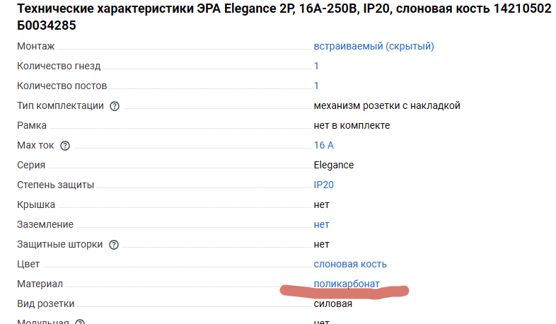

Rat Genuimous написал: У нормальных розеток корпус и накладка сделаны из поликарбоната
Читайте

Aтос написал: Читайте
Это материал накладки или корпуса механизма? Там и рамка пластиковая?

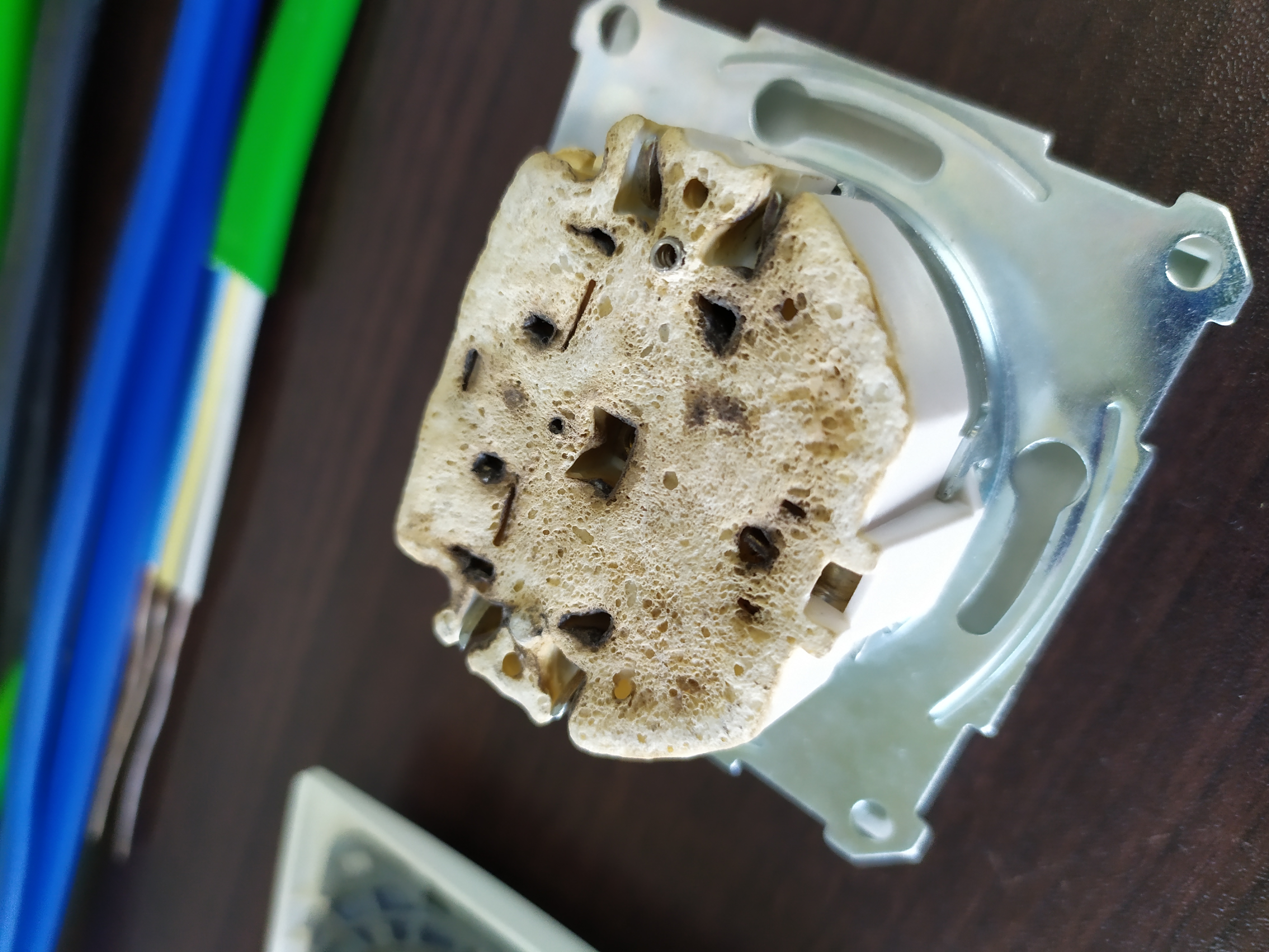

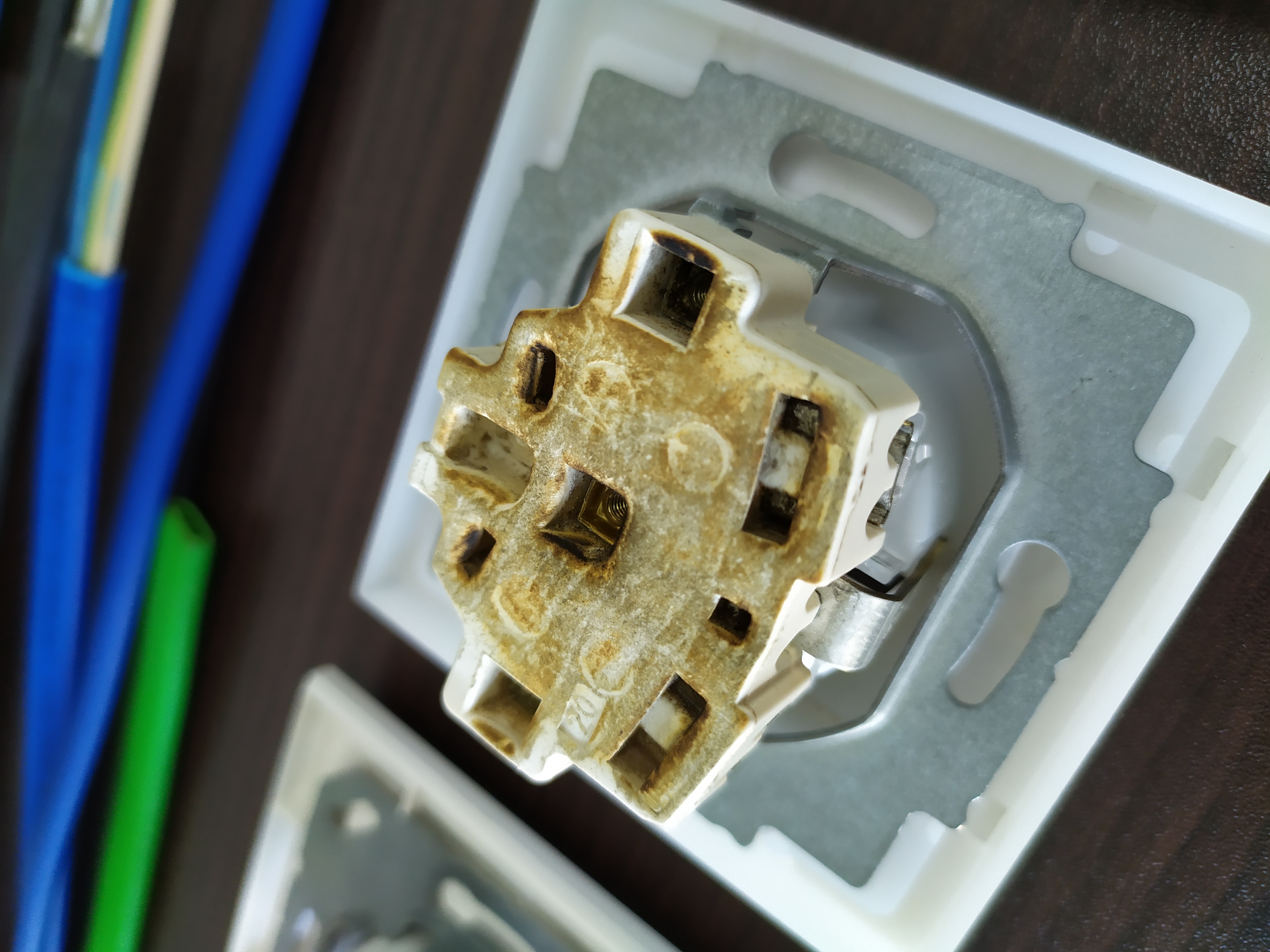

Rat Genuimous написал: Кстати а есть кто не горит?
Конечно. Вот эти жгли примерно минуту газовой горелкой, а им пофигу.
