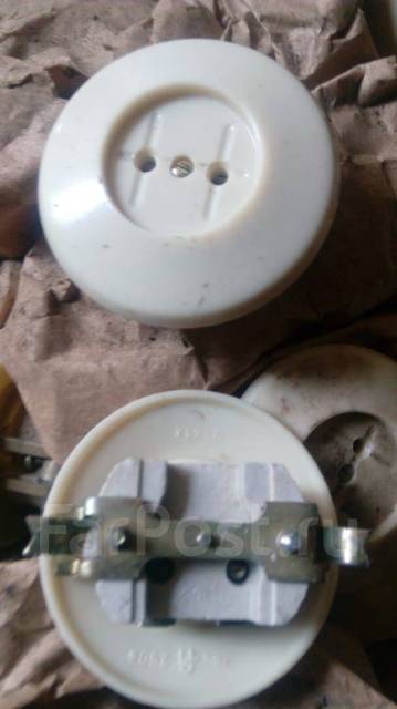

Во, такие надо. Они как раз без заземления. Крутые розетки, основа из керамики, крышка из карболита или чего-то такого. Как я над ними ни издевался, ничего им не делалось.

Они дорогие.
Rat Genuimous написал: Во, такие надо.
От такой розетки в конце 90-х у моего соседа чуть квартира не сгорела. Хорошо бабка дома была, вылила воду из вазы с цветами на уже загоревшийся ковер.

Rat Genuimous написал: Во, такие надо. Они как раз без заземления. Крутые розетки, основа из керамики, крышка из карболита или чего-то такого. Как я над ними ни издевался, ничего им не делалось.
Rat Genuimous, вы в эти розетки утюг и обогреватель молотком забивать будете?
Против материала колодки и накладки ничего против не имею.

Мишутк написал: вы в эти розетки утюг и обогреватель молотком забивать будете?
Я не советую эти розетки, они приведены для ознакомления в качестве примера, разумеется они устарели.
хлам, каждая вторая искрила в силу своей конструкции, нормально не обслужить ибо шляпки винтов стоят изнутри, приходилось подтягивать пассатижами за кончик резьбы...

14.11.2023 в 06:23:51
Горят контакты и на керамике они были разные те которые без пружинок разгибались и неконтачили Соответственно огонь искры
