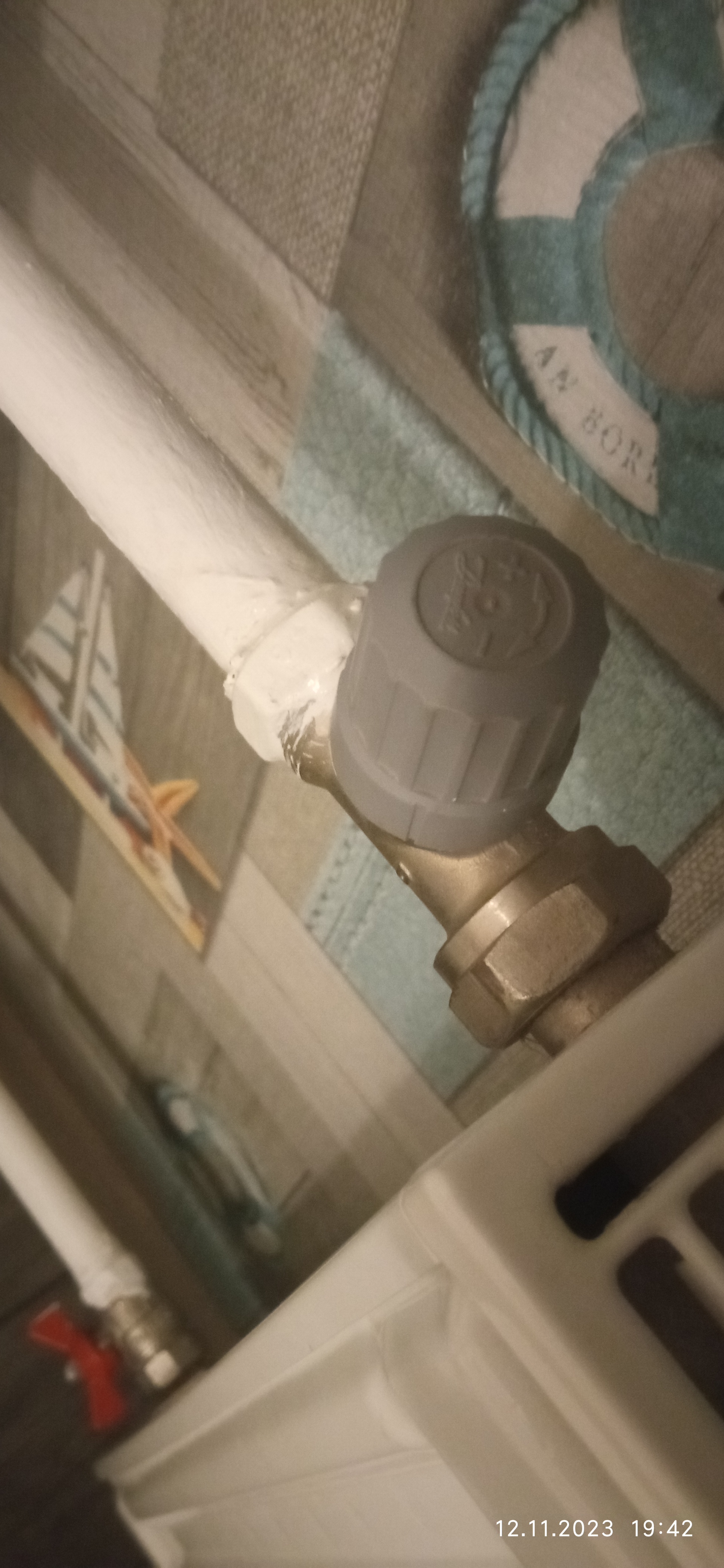

Fourlen написал: Хотелось бы чтобы было горячее.
Не напомните температуру воздуха в этом помещении? Зимой в морозы было ниже 18 градусов?

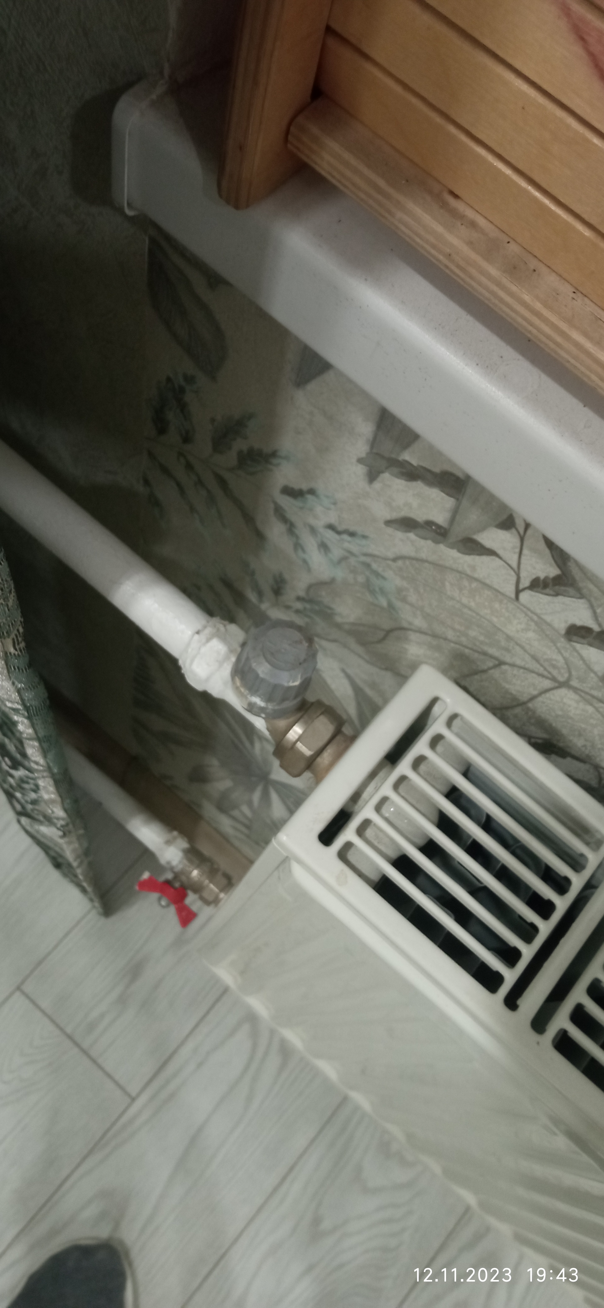

ВТБ! написал:
Fourlen написал: так во всех комнатах)
Можно попросить фотографии?

Fourlen, осталось только узнать попутка или тупиковая. Думаю, что скорее попутка.

Fourlen, и было бы интересно узнать температуру на подающих и обратных подводках к радиаторам и в остальных комнатах.

Fourlen
Я имел ввиду общие планы, где видно расположение подачи и обратки на двух других парах стояков.

судя по тому что на стояках нет швов и пеньков и то что стоит панельный радиатор это система досталась от строителей. и в этой квартире никто никогда ничего не менял, единственное что могу порекомендовать снять колпачок вообще, и на всякий случай пошевелить шток клапана плоскогубцами вперед назад, всмысле вдавить-вытащить, на случай закисания штока или забития шламом. у меня были подобные случаи

Fourlen, ну и можно на термоклапаны установить термоголовки. Это увеличит комфортность. Вот только термоклапан нужно повернуть осью горизонтально. Либо использовать термоголовки с выносным термоэлементом.

Ищите, кто выше вас поменял клапан на шаровый.

Олегович написал: это система досталась от строителей. и в этой квартире никто никогда ничего не менял,
Есть объяснение, почему в левом стояке выше давление, а в правом темпервтура?

ВТБ!, температура - не в стояке, в а в части стояка.
