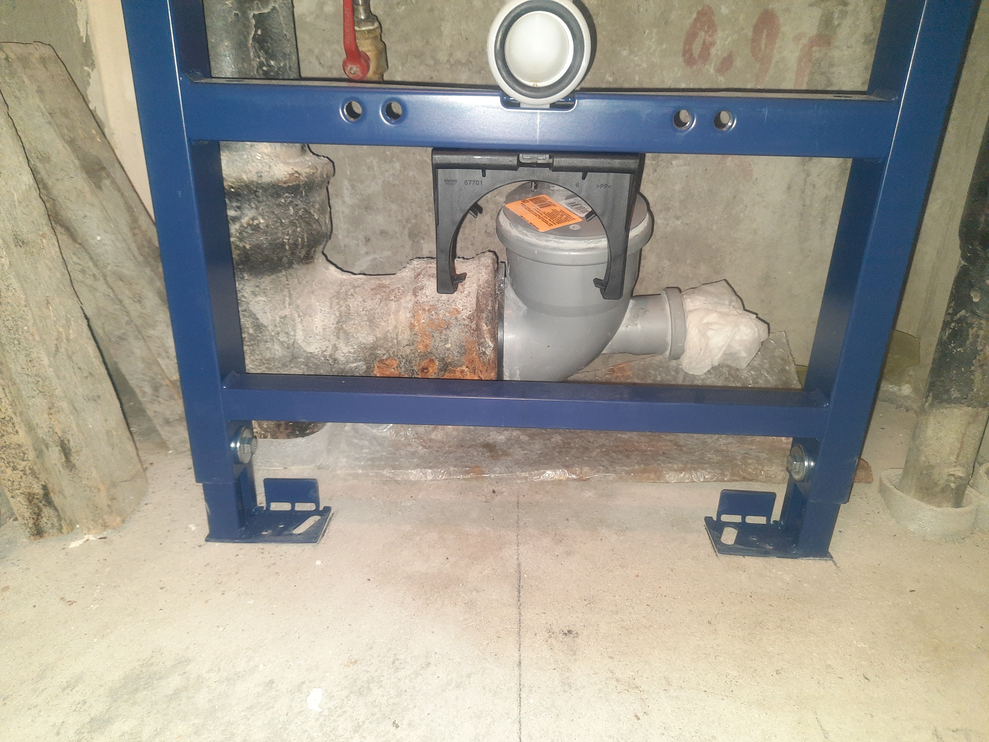

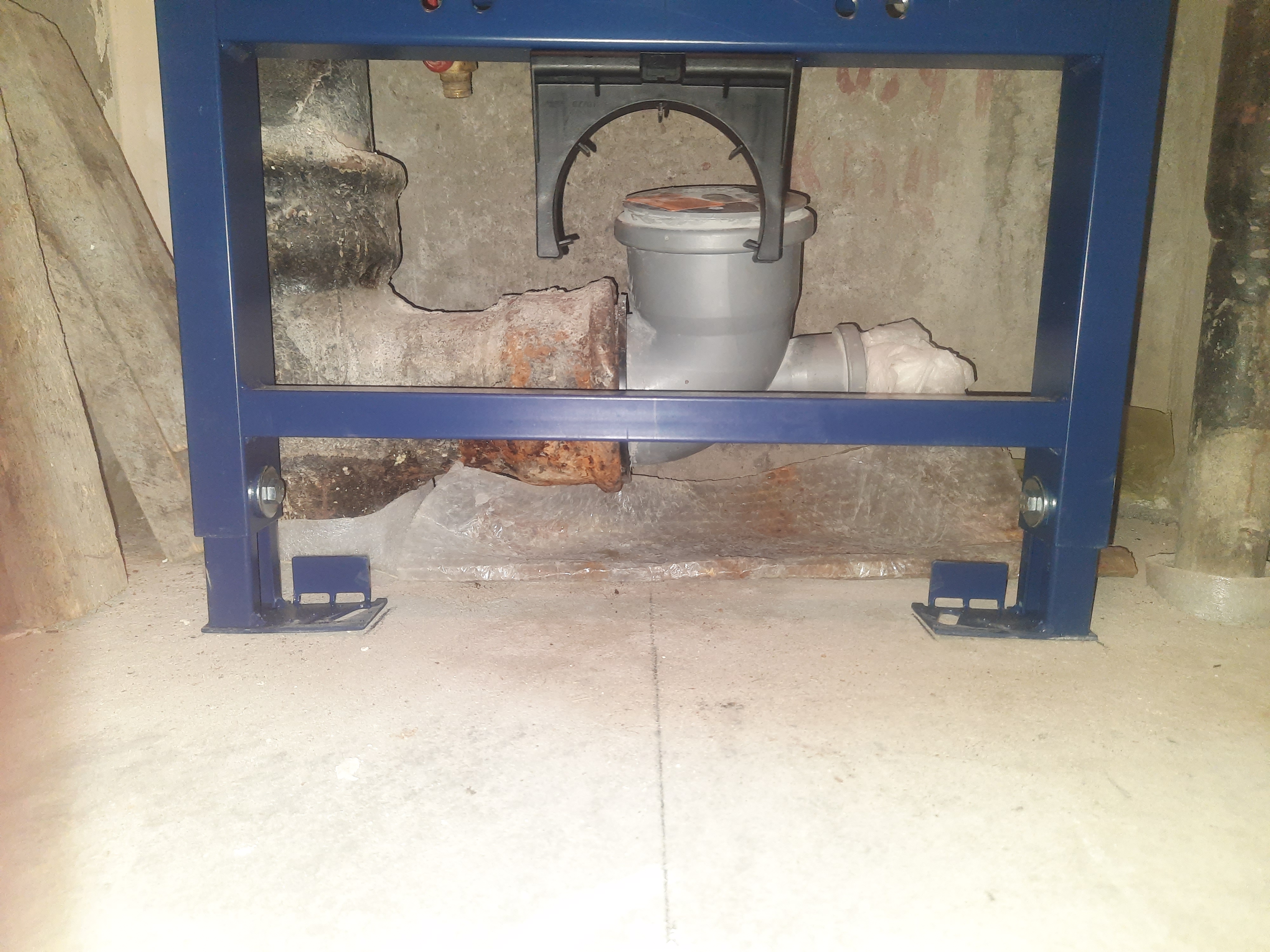

Здравствуйте, подскажите пожалуйста варианты как подключить слив инсталляции, центр смещен влево от конца трубы и труба высоковато от пола(10см)

Менять стояк на пластик. Т.е. задача нерешаема. Чтобы отцентровать, нужно развернуть тройник. Невозможно. Чтобы опустить, нужно перебрать стояк. Невозможно.

Сварить из пп нестандартную деталь

BV, Как?? На 3D принтере распечатать? Для этого создать цифровую модель? Но высоту тройника это никак не изменит. Вообще, прежде чем браться за что-то, нужно оценить свои возможности. Ремонт это список работ из сотни пунктов. Не сделаешь хотя бы один из них, ремонт не закончишь.

Нет, взять пачку фитингов, ножовку, нож и паяльник с чистым жалом. Море пространственного мышления и немного сварки.

Mazayac, Авантюра такое зашивать под инсталляцию. Не все проблемы имеют решение. Я вижу только один вариант. Срезать раструб, в трубу гофру воткнуть, придумать бандаж. Но этот вариант мне не нравится.

Срезать чугунный раструб и соединять резиновой манжетой с хомутами, как SML канализацию соединяют.

Немного придушить дизайнера и подвинуть инсталляцию. Или вообще на горшок перейти. ...хотя что это я, уже куплено, "потом подумаем как впихнем".
Я за самоделку. Спаять, внутри отшлифовать, снаружи обмотать кордом и слоем ткани с эпоксидкой.

Мишутк написал: Спаять, внутри отшлифовать,
зачем внутри шлифовать? Гофра же не гладкая, и нормально работает)

Грэй написал:
Грэй, гофра как раз гладкая. Паяные стыки могут быть с заусенцами. В канализации заусенцы это ой.

Мишутк, тогда может гофру поставить и не париться?
