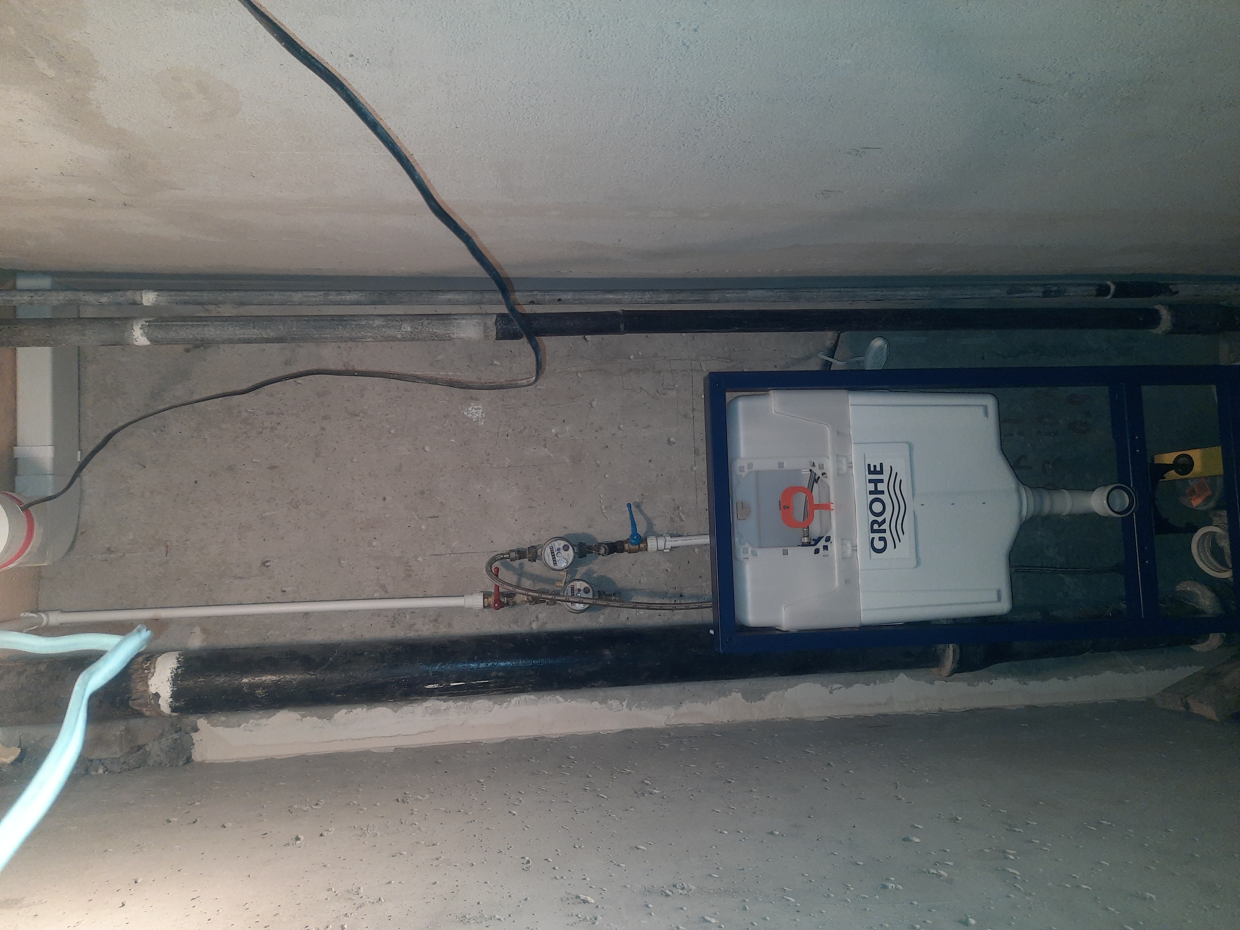

Сделайте пожалуйста общее фото по этой стене и если есть дизайн решение.

гофра не вариант

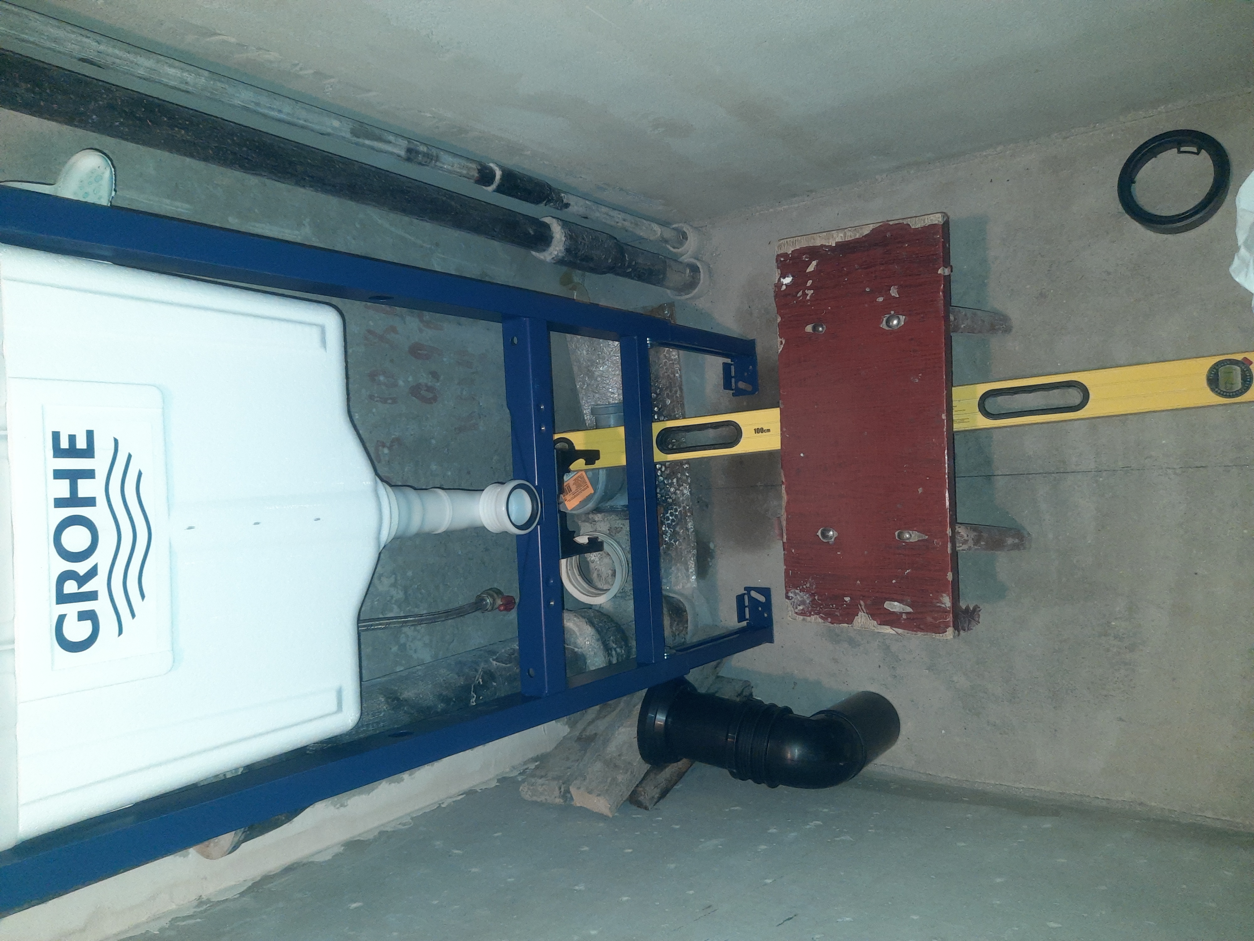

Подумав, пришел к выводу, что единственным решением является обрезка раструба и переход на 75-й диаметр. В то, что останется от чугунного тройника- косой тройник 75 мм, в него горшок, далее переход на 50 и далее по трассе. Как и чем герметить огрызок чугуна и пвх 75 не знаю, такого опыта у меня нет.

Butcher139 написал:
Butcher139
Без мата водопровод не комментируется.

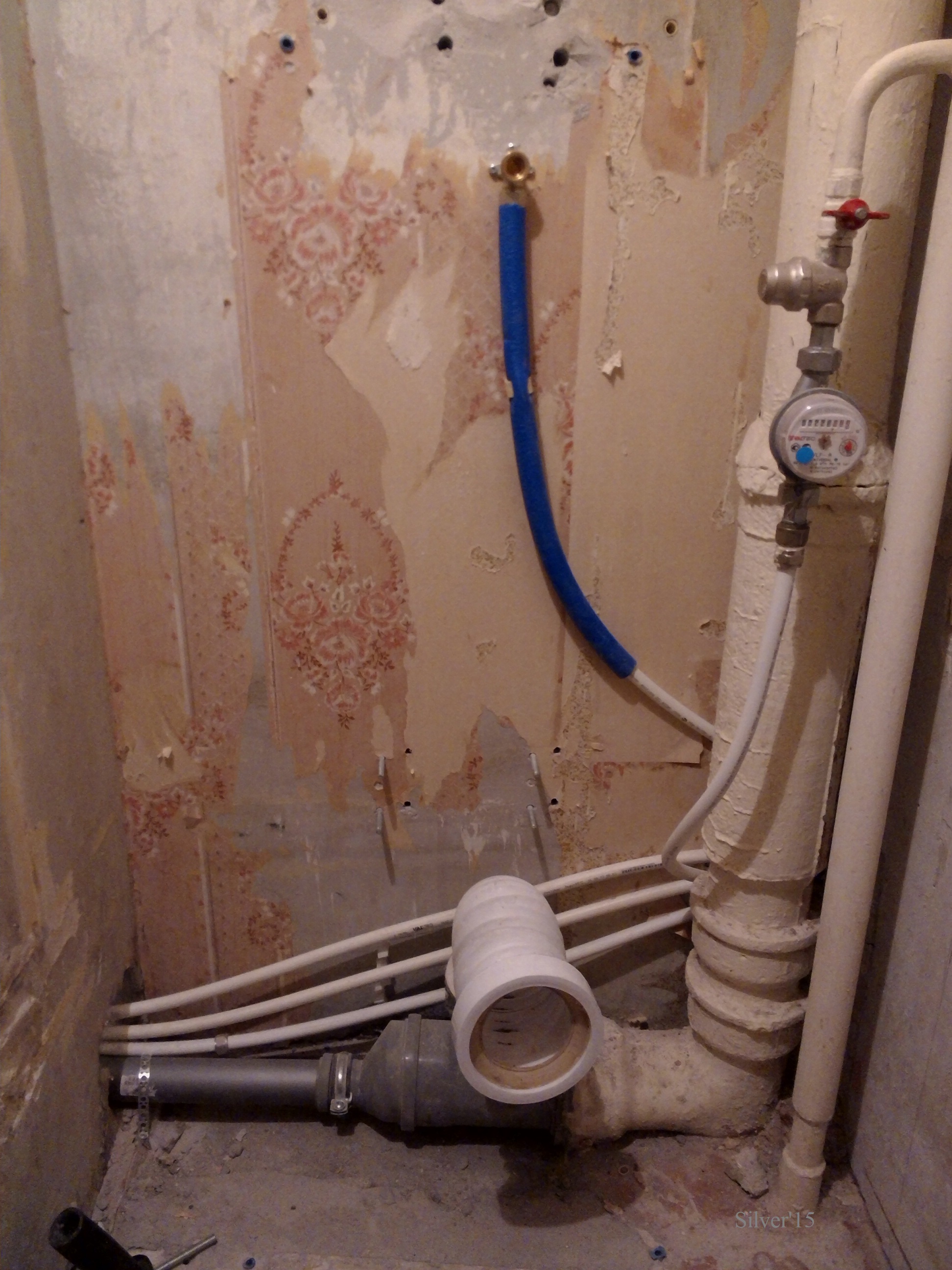

Посмотрел свой архив...2015 год..первый мой опыт с установкой инсталляции с навесным унитазом и джакузи в узких габаритах туалетной и ванной комнат..поставил гофру как вынужденная мера (фото
пространство с трубами за рамой)
Здесь "лежак" в порядке, а у вас выше...приподнять уровень чёрного пола не вариант?

ВТБ! написал: Без мата водопровод не комментируется.
Согласен, если это водопровод. Но, может, времянка? Не хочется верить в худшее. Но что-то мне подсказывает, что не нужно больше сюда постить.

а что не так с водопроводом? заведены трубы от стояков, в дальнейшем планируется полипропиленом разводка
