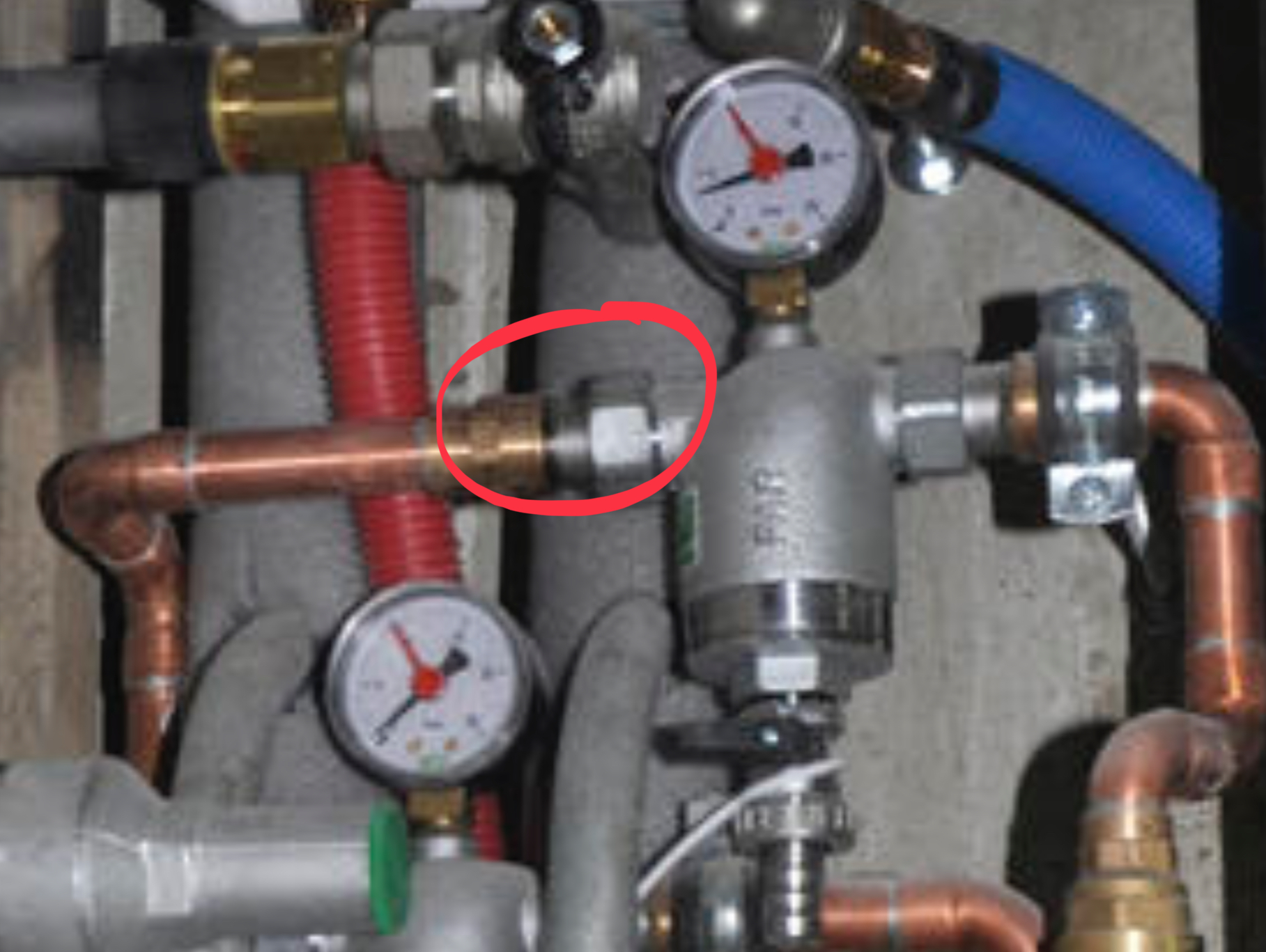

весь разговор за разборный фланец. А на кой черт он,
Фиг знает, вот у тебя есть автомобиль - он разбирается на основные глобальные блоки. Мосты, например или подмоторная рама. Никто намертво не приваривает их, превращая изделие в монолитную глыбу. Наверное, так принято. И я уже говорила - что даже рехау выпускает коллекторы с прямой напрессовкой труб. Мне не нравится.

MADONNA, извини, но ты не понимаешь про какой тип соединения я писал про пневматику. От Рехау этого что на твоём фото, отрезал трубу неисправную и забыл.
Ну так поясни.
Да, это я.
Аватар пользователя
$GLOBUS$
Регистрация: 12.07.2017
Омск
Сообщений: 1415
19.12.2023 в 14:25:22
MADONNA, один из вариантов, напрямую, без ершей, без фланцов, но он снимается. Трубка входит внутрь входа крана(устройства), внутри её втулка для прочности стенок её. Снаружи либо обжимная втулка. Либо как в этом примере две резинки под гайкой.

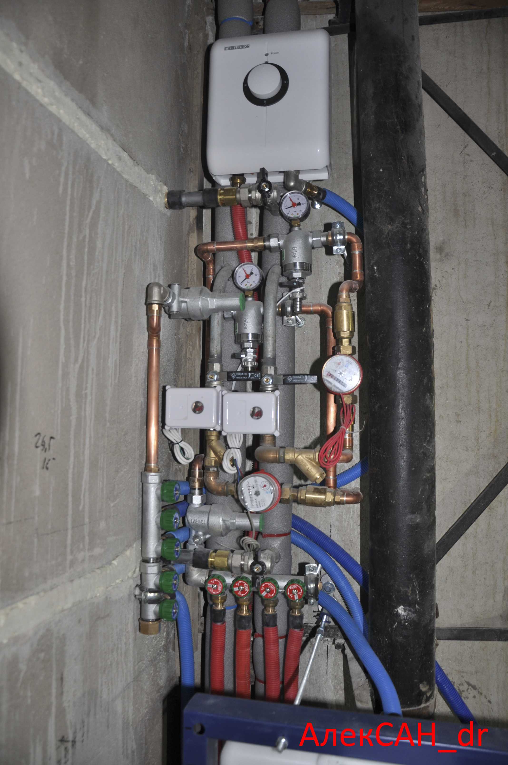

Собрала на досуге. Теперь вопросы: Крепление к стене - бывают готовые? Думаю по трем точкам
Синеньким планируемая временная подводка 16 мп

22.12.2023 в 19:10:33
MADONNA, За насос не надо. Три точки: верхний коллектор, нижний коллектор, вертикальная медная труба посередине.

АлекСАН_dr,
За насос не надо.
Я как раз подумала, что источник вибрации висящий на трубах может им как-то навредить.

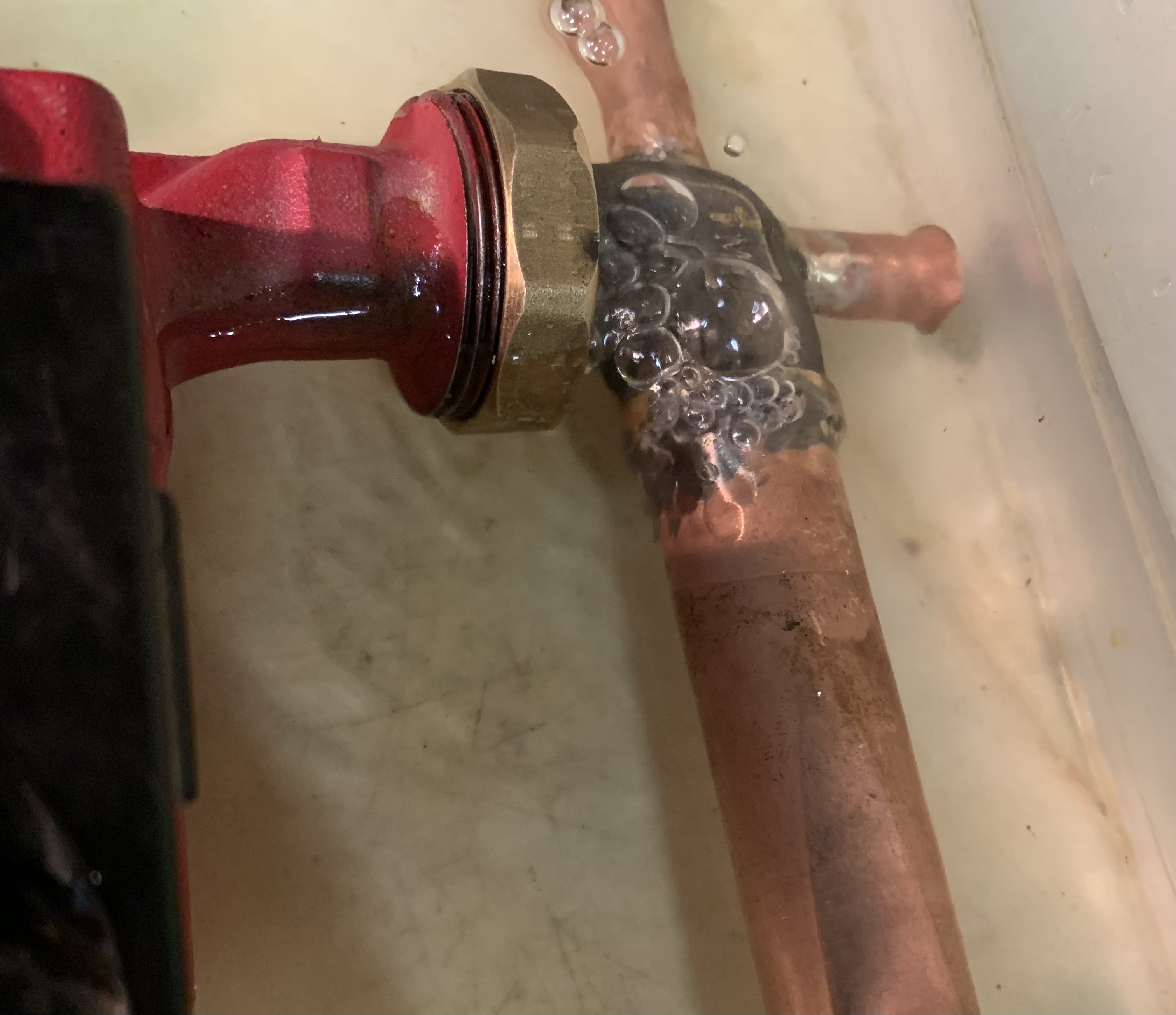

28.12.2023 в 13:44:16
Примерочка.
Я думаю последовательность такая - сейчас заглушены отверстия для накидных гаек - опрессовать верхнюю часть, все исправить что потечет - а потом уже подсоединять трубы теплого пола. Коллектор сейчас как бы на стенде (фанера) все закреплено и все как у настоящих сантехников - только они не заморачиваются и свои кривые трубы пихают как получится. У меня должно получиться красиво))

30.12.2023 в 20:25:18
Подключила, все работает и даже всего-то в трех местах потекло.
Всем спасибо, тема закончена. Продолжение моих строительных забав в «миниотеле», буду рада видеть болельщиков там)))
