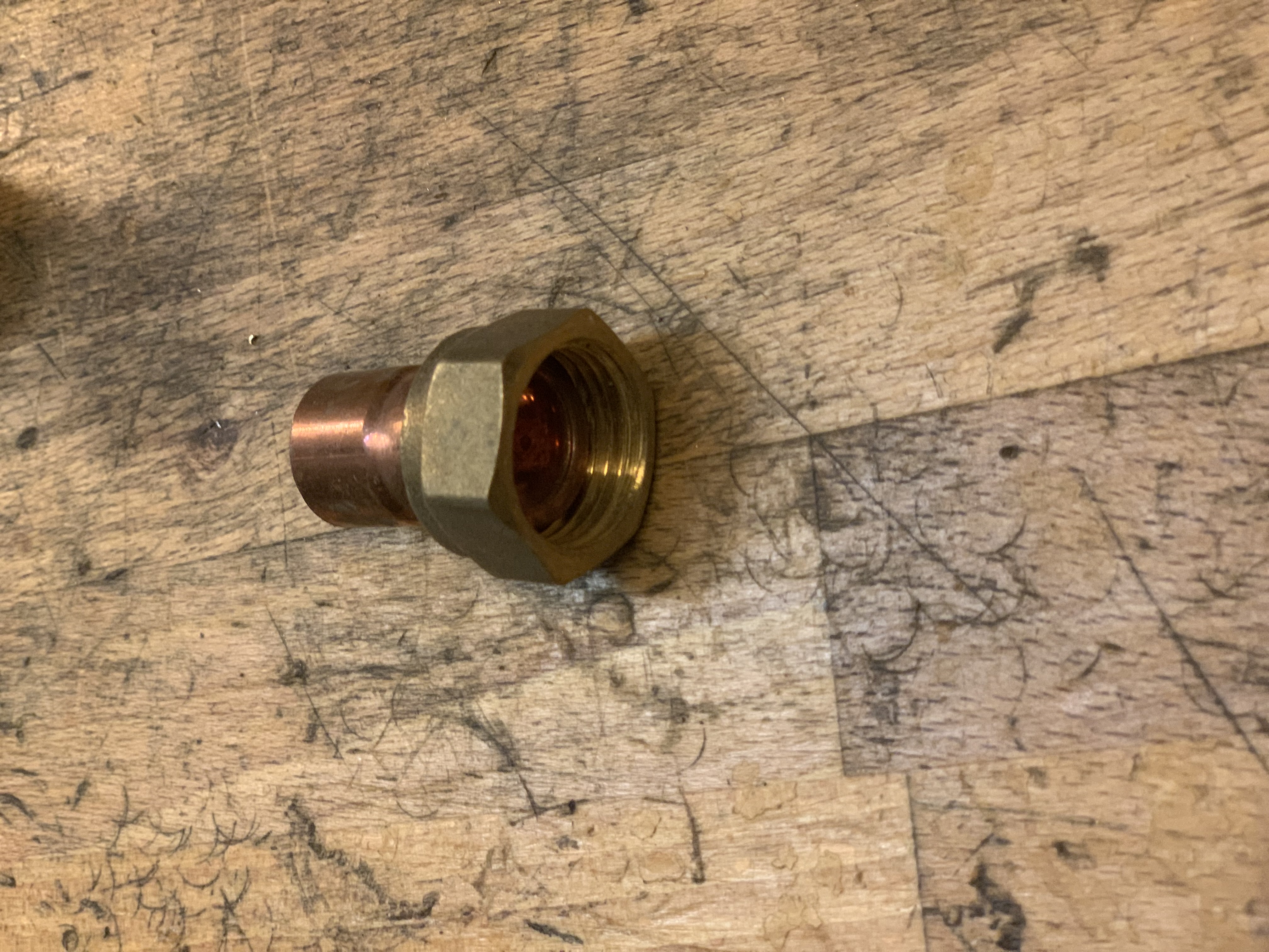

Это американка (соединение с накидной гайкой или прямой сгон) для монтажа\демонтажа фильтра. Поэтому мимо. продолжим??

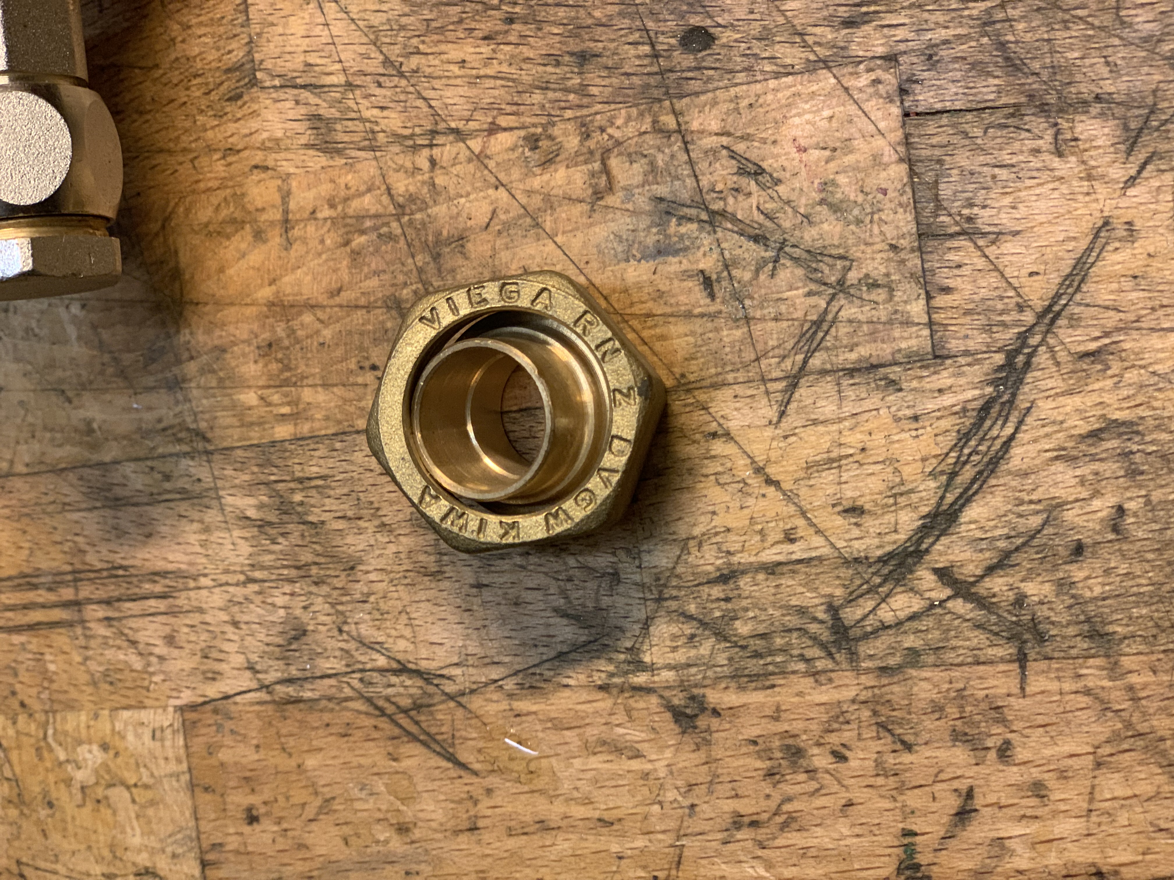

АлекСАН_dr,
Ты использовал паянные элементы - в ассортименте есть накидная гайка.

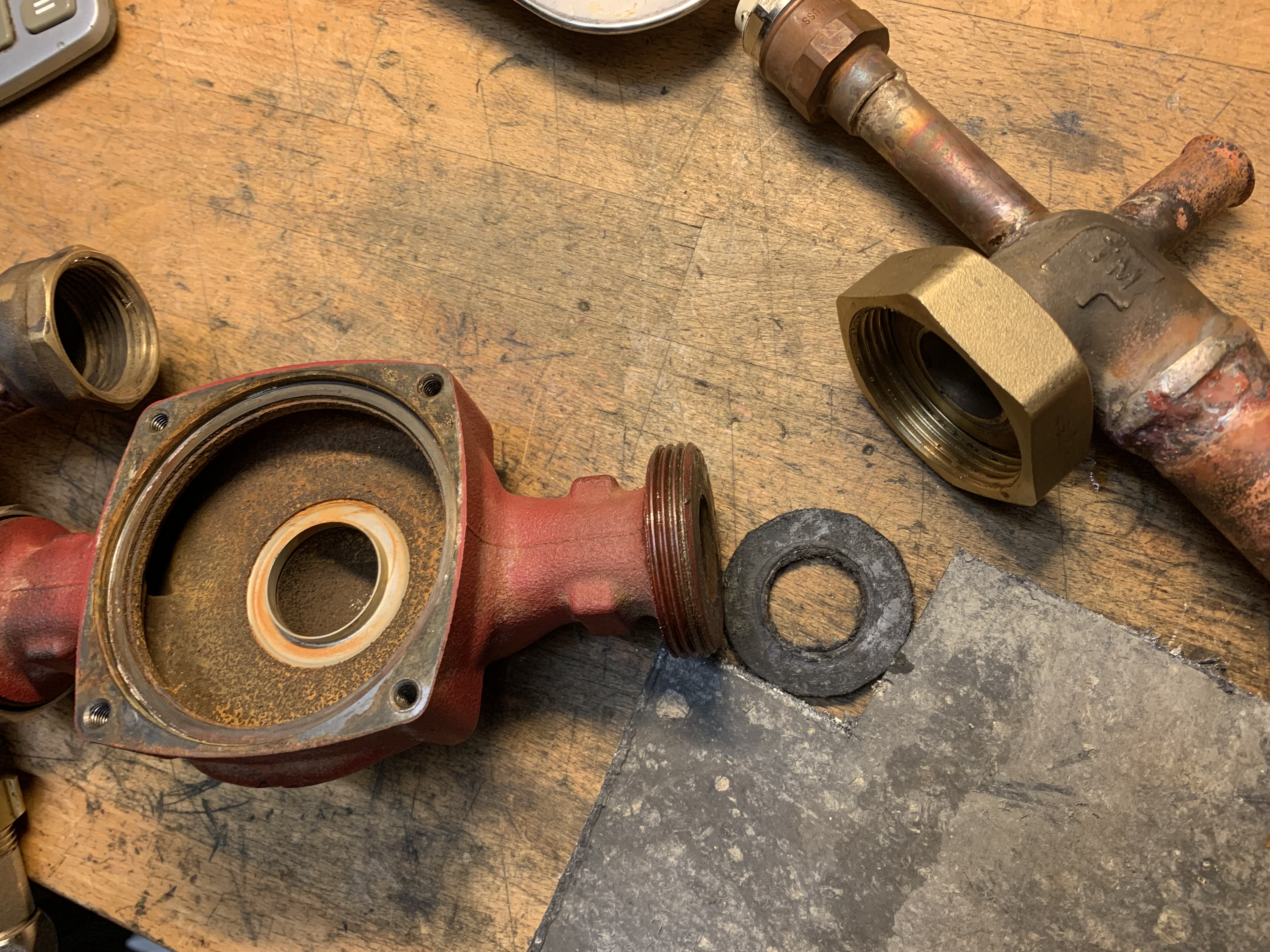

Тем временем - опрессовала второй раз - всё чётко! Газ (водород) идет отовсюду - но не из мест пайки-сварки. Чумовой способ проверки, надо взять на заметку (кондиционерщикам) - у азота огромные молекулы, водород гораздо «шустрее». Водород проходит и через паронит и через фум и лен и даже сочится через фторопласт. Замахнулась на паронит - вырезала прокладочку

MADONNA написал: Ты использовал паянные элементы - в ассортименте есть накидная гайка.
Она денег стоит, американка фильтра в комплекте. Мимо.

АлекСАН_dr,
Наконечник в любом случае стоит денег. И весьма сомнительна необходимость демонтажа корпуса фильтра. Тем более силами Зака. А если Мастер будет снимать - то ему все равно где размыкать, не обязательно прямо на корпусе. Я утверждаю, что лишних соединений очень много - а ты объясняешь это тем, что американки были в комплекте. Ничего не напоминает? В смысле «было в комплекте» ? ))))
Но вернемся к теплым полам. В моем изделии есть лишние элементы?
