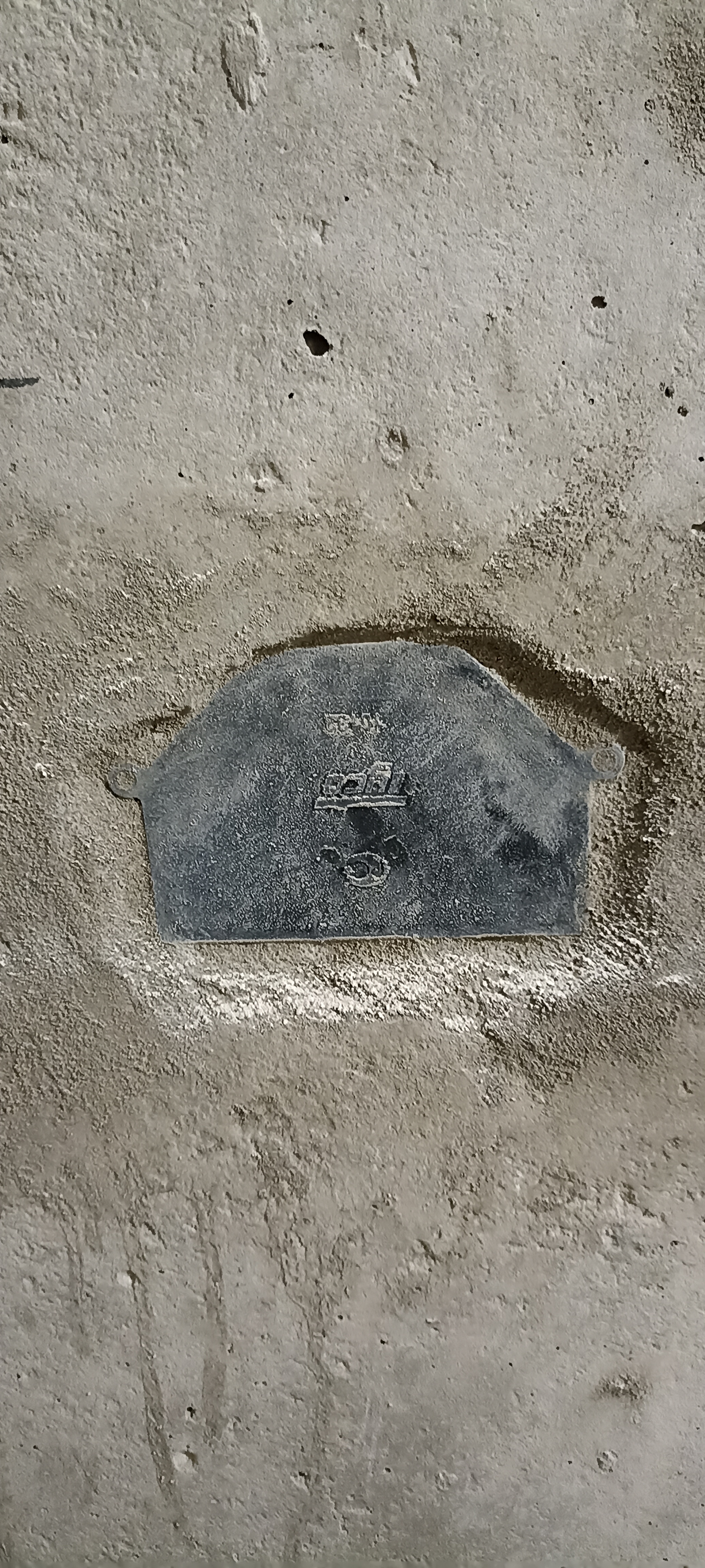

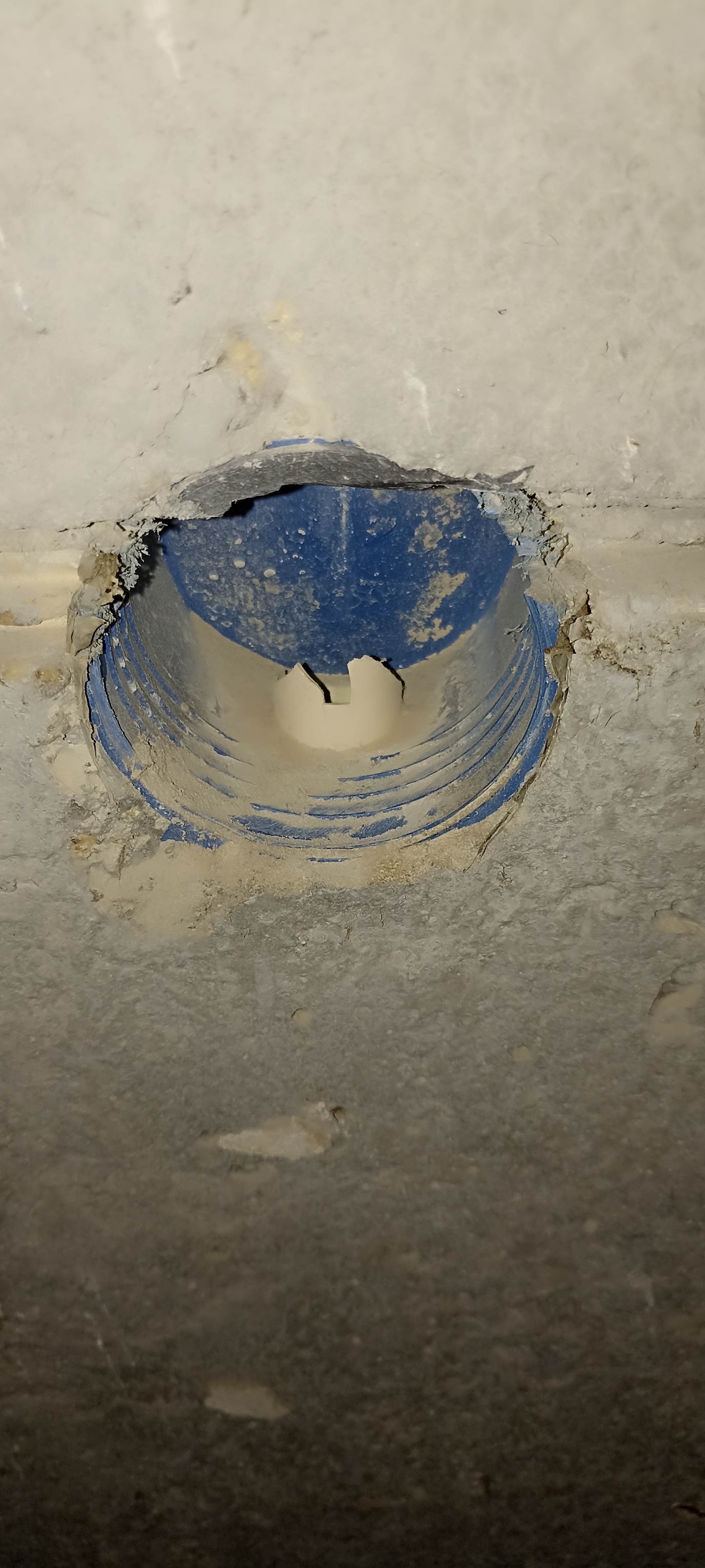

Делаю ремонт в своей квартире, натяжные потолки не хочу. Подскажите пожалуйста что делать с этими распредкоробками на потолке? Зашпаклевать их реально или выдолбить и замазать лучше? Соединений в них нет, просто провода освещения проходят 3x1.5

Damnrider, прогрунтуйте, ротбантом замажьте и забудьте

Вадим М,смотрел ролики, многие сетку рекомендуют, стоит ли использовать чтоб замазать эти коробки на потолке?

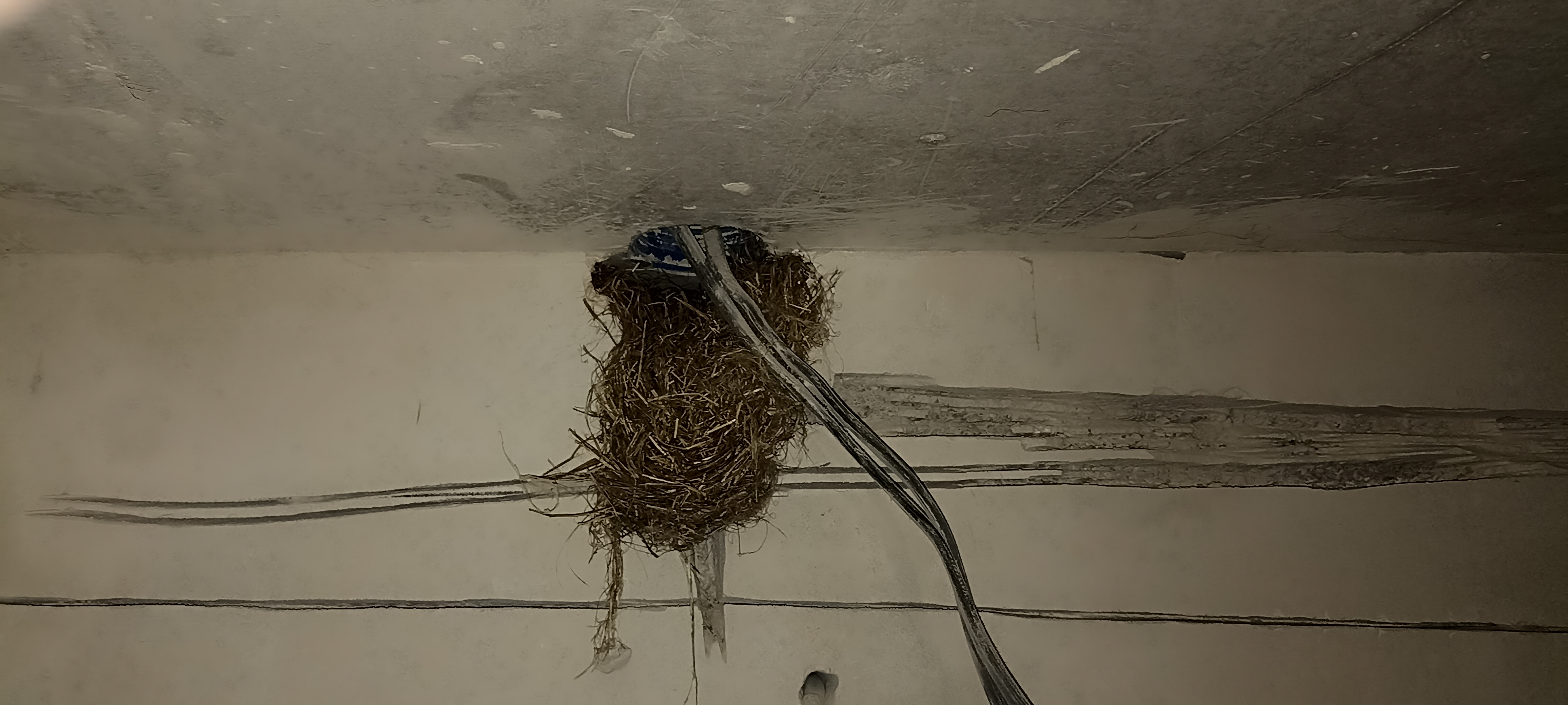

Между стеной санузла и потолком ещё паклю набили какую-то, это нормальное решение? Там зазор больше сантиметра.

Damnrider, к пластику плохо липнут материалы на водной основе - шпаклевки, грунтовки, -бетонконтакт том числе. Есть два варианта - 1) купить маленькую баночку специальной грунтовки для пластика - он позиционируется как грунт для пластиков, перед окраской водными материалами. Есть в Леруа. После этого можно шпаклевать, или штукатурить нетолстыми слоями. Но эта грунтовка недешевая . 2) недорогой вариант - выбросить пластиковые (или металлические) крышки, и заменить их кусочками гипсокартона, плотно вставоенными "в распор", или на пену. По гипсокартону можно шпаклевать , штукатурить, сразу слоем любой толщины.

Грэй, В одной из тем прочитал совет паронитом закрыть. Будет держать шпаклёвку?
