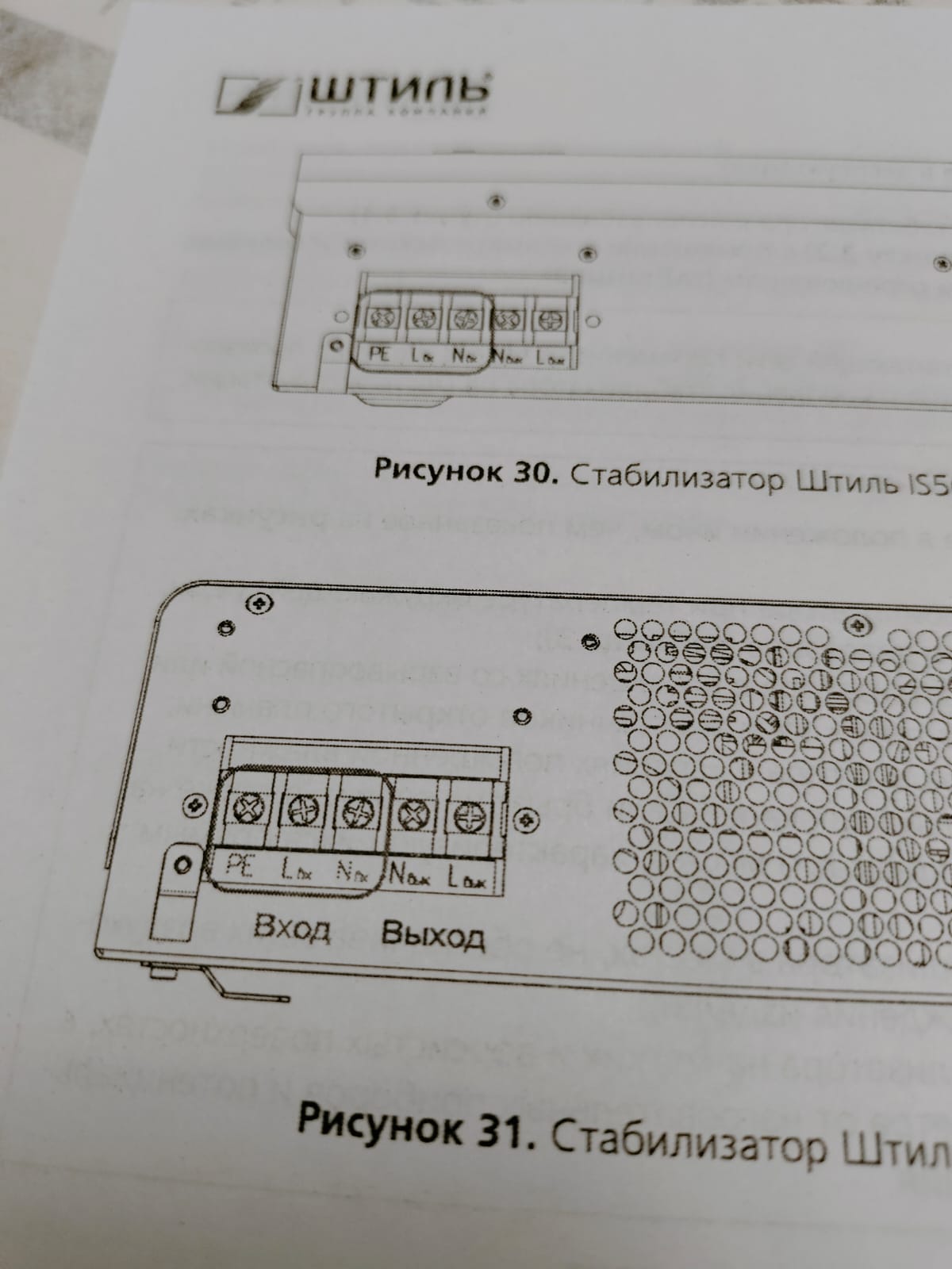

Атакуй написал: Объединять выходные нули производитель не советует для более эффективного подавления помех.
А про РЕ производитель ничего не написал?
Johnny
Johnny
Регистрация: 25.11.2011
Хабаровск
Сообщений: 5639
28.11.2023 в 16:46:55

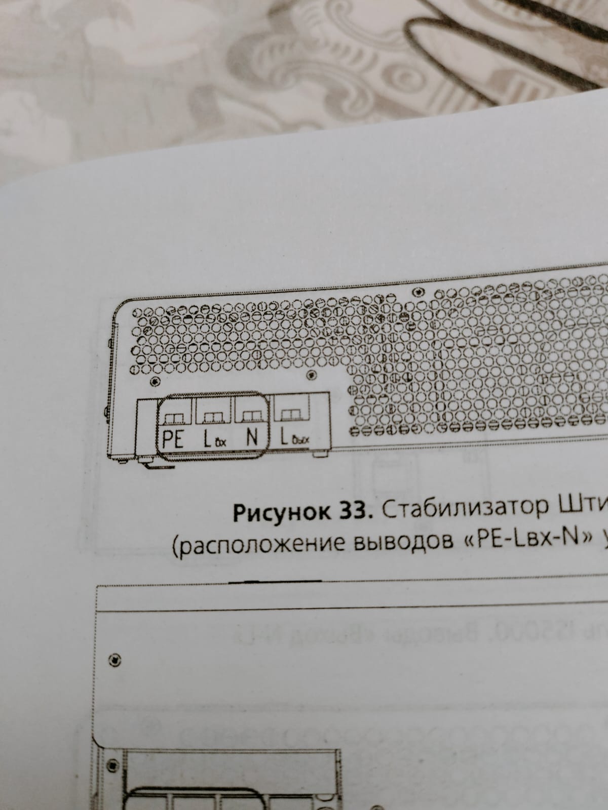

Да не нужны вам никакие выходные нули. Посмотрите на картинку. Там в нуле просто перемычка со входа на выход. Иного варианта я не встречал. Просто подать ноль со щита на вход и все, обратно его тянуть не надо.

28.11.2023 в 17:13:20
Johnny, наверное, это картинка для стабилизатора с трансформатором. Там нет помех, которые может давать инверторный стабилизатор.

Атакуй, если это инвертор, то да, не прокатит.

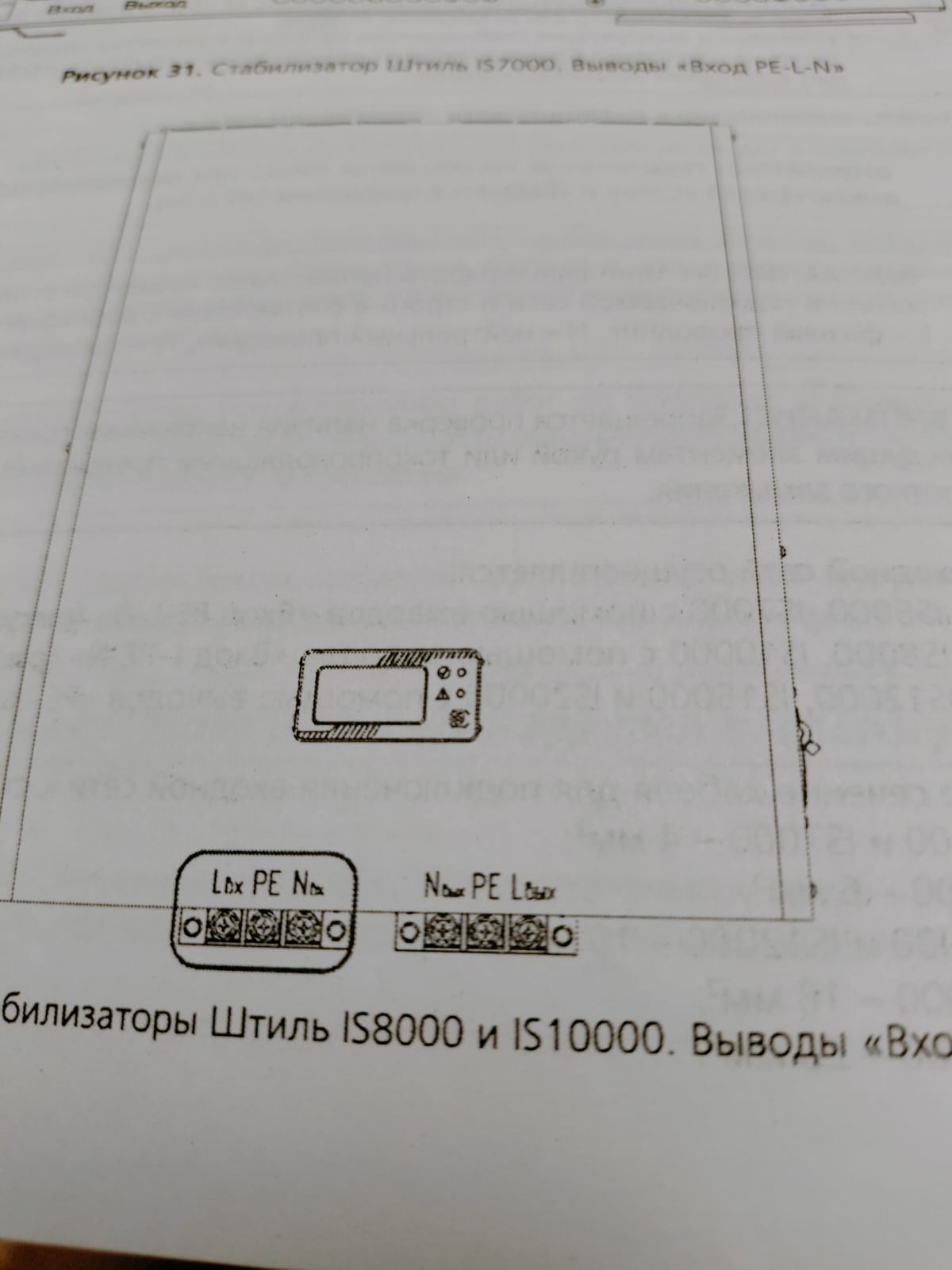

Атакуй написал: может давать инверторный стабилизатор
Однако
Угадайте какой не инвертор ;)
Атакуй написал: Не менее рекомендуемого для подлючения кабеля, не менее 10 мм2
таки да
Атакуй написал: ну да, на каждом стабилизаторе 6 винтовых клемм, 3 на вход и 3 на выход.
значит так и делайте, только продумайте компоновку - эта картинка
как раз инвертор 10 000 :sorry:
