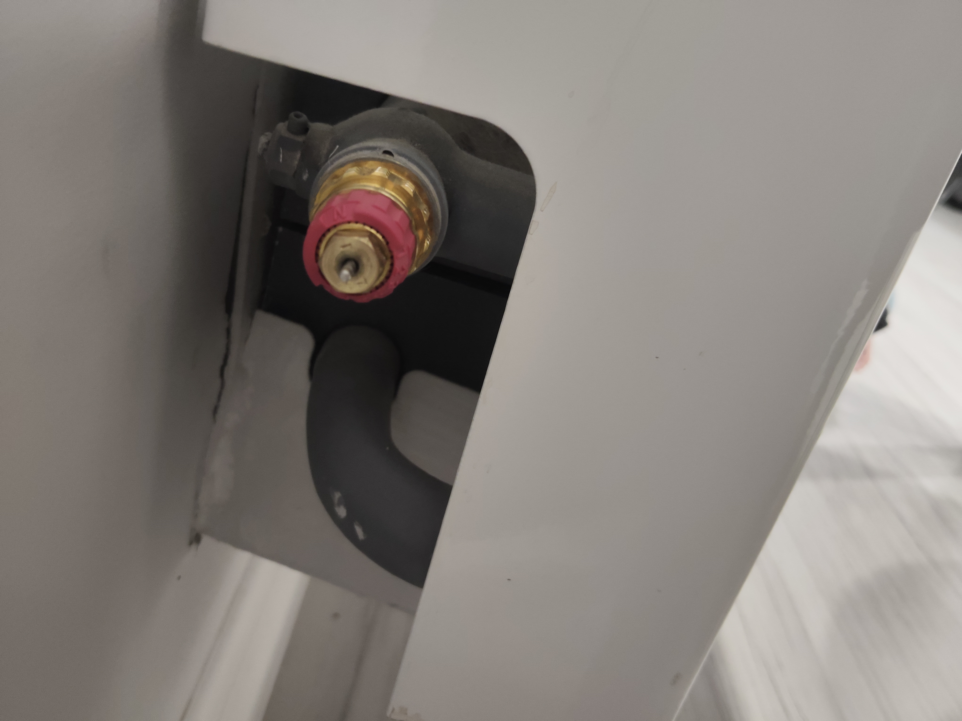

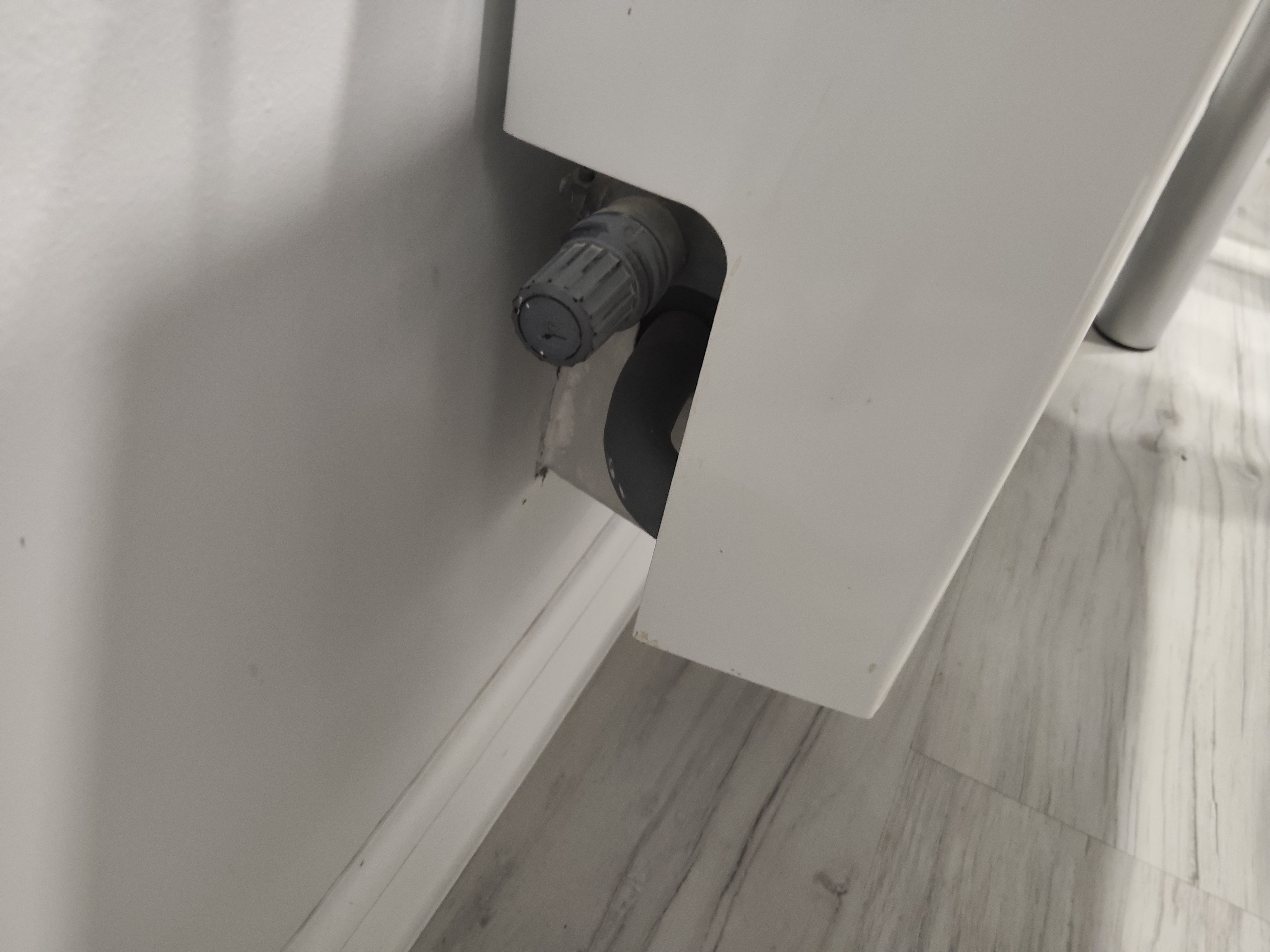

Добрый день. Есть новостройка с индивидуальным отоплением после счетчика. Радиатор от застройщика на котором стоит термо клапан.Вопрос - как его отрегулировать? Есть выемка и цифры от 1 до 5 и буква N. На 1 позиции очень жарко, на Н также, на расстоянии от 1 до Н - тоже жарко. Читал форум - люди пишут что монетку в колпачка вставляют -зачем? А что будет если вообще не одевать колпачек или наоборот подсунуть монетку? Возможно проблема и в клапане, но сразу в двух комнатах? Зашел сегодня в пару магазинов - таких продавцы даже в глаза не видели.

appleimac написал: Есть выемка и цифры от 1 до 5 и буква N. На 1 позиции очень жарко, на Н также, на расстоянии от 1 до Н - тоже жарко.
Это преднастройка термоклапана. Цифра 1 - минимальный расход через ОП (отоп.прибор), символ N - максимальный расход. Но его нельзя крутить, значение выставляется по расчету застройщика дома. Значение же преднастройки выставляется дла балансировки ОП между собой только.
Для регулировки же температуры служит термоголовка, которая ставится вместо пластикового колпачка. Вот её пожалуйста и крутите и выставляйте желаемую для вас температуру в комнате.

Vlad Crush, спасибо за ответ. Есть только колпачек) никаких термоголовок нет. Пытался и ее сегодня купить - в магазинах только один вариант под защелку и он почему то большего диаметра

Как вариант поставить цифру 1 на обоих радиаторах и посмотреть что будет? А для чего штырь по середине клапана?

appleimac написал: Пытался и ее сегодня купить - в магазинах только один вариант под защелку и он почему то большего диаметра
Есть и под резьбу. Наверняка в каждом втором магазине можно найти термоголовку для вашего клапана.

appleimac написал: Как вариант поставить цифру 1 на обоих радиаторах и посмотреть что будет?
Поставьте, если в этом положении не холодно.
appleimac написал: А для чего штырь по середине клапана?
На этот штырь нажимает термоголовка, убавляя проток через ОП и соответственно убавляя тепло от ОП.

Vlad Crush, поймите, вопрос не про деньги, а про клапан. На этот клапан регулятор под защелку (вы наверное это заметили) И в магазинах есть только один вариант не подходящий по размеру. А вы знаете для чего штырь на клапане и в каком положении он увеличивает подачу и в каком уменьшает
