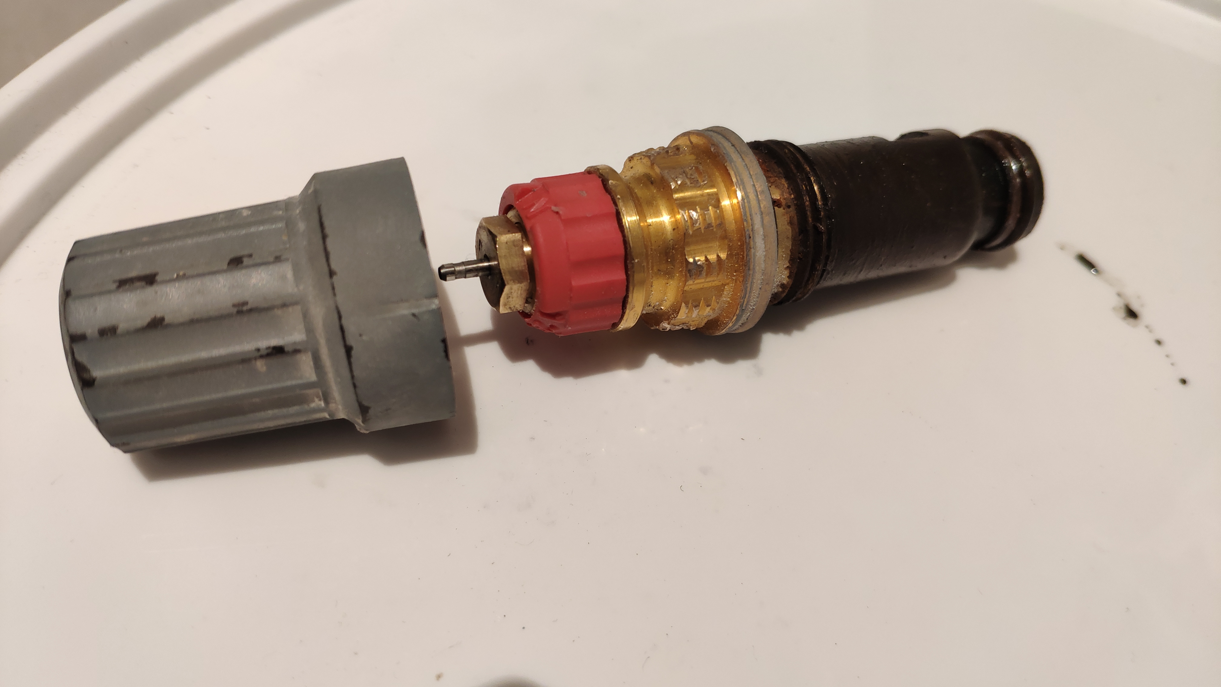

appleimac написал: Подложу монетку
Ну монетка же не продавит шток на половину или на три четверти. Так что термоголовку это не заменит. Если только до покупки термоголовки подложить что-то более толстое, чем монетка, чтобы жарко не было.
appleimac написал: На этот клапан регулятор под защелку (вы наверное это заметили) И в магазинах есть только один вариант не подходящий по размеру.
Есть и под защелку и под резьбу и под размер. Очень распространены оба типа и кучи разных производителей. Может магазин был со скудным ассортиментом? Или продавцы некомпетентны?

appleimac написал: в магазинах есть только один вариант не подходящий по размеру
Посмотрите ассортимент в интернет-магазинах.

appleimac написал: Завтра поеду искать в других магазинах, Леруа не вариант оказался.
В какой-нибудь сантехнический супермаркет езжайте. Там должно быть.
У FAR под защелку.

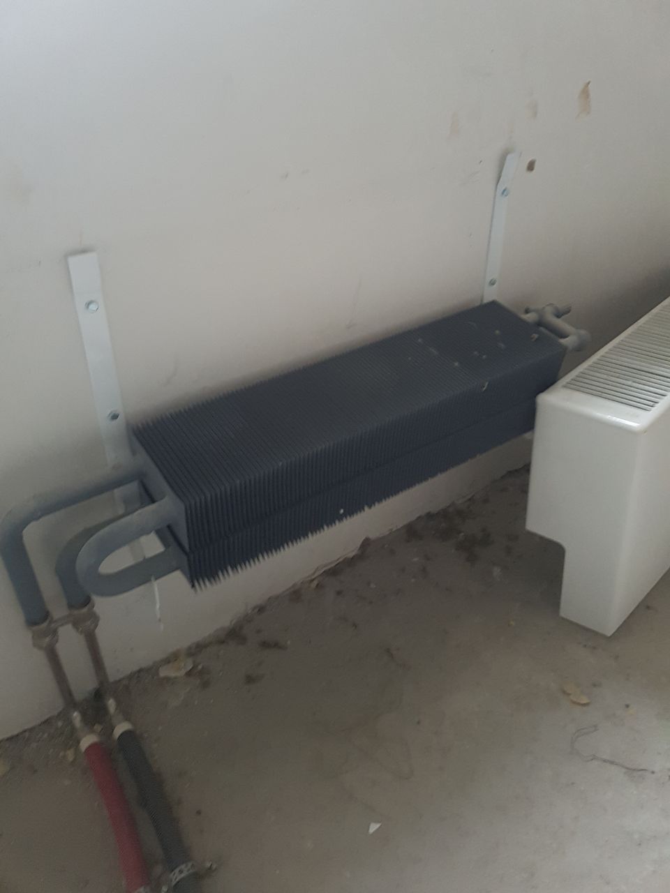

strider1978 написал:
appleimac написал: украли все что можно было
Техдокументацию тоже украли? Снимите кожух радиатора и сфотографируйте клапан нормально. Возможно в домовом чате эти вопросы уже поднимались и решены.
strider1978, вот нашел фотографию, когда снимали радиатор во время ремонта. Может она поможет подобрать термоклапан.

appleimac написал: вот нашел фотографию, когда снимали радиатор во время ремонта. Может она поможет подобрать термоклапан.
Термоклапан у вас уже есть. Сами же выложили фото. Вам нужно найти термоголовку под этот термоклапан.
