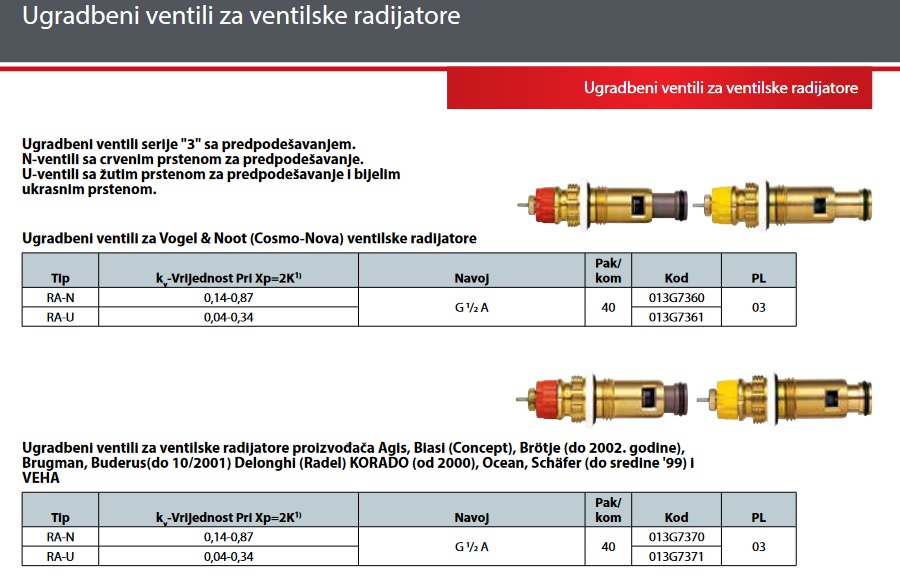

appleimac написал: вот нашел фотографию
Каталог Данфосс:

Если у Данфосса есть под защелку, то почти наверняка установлен Данфосс. Застройщики его любят.
