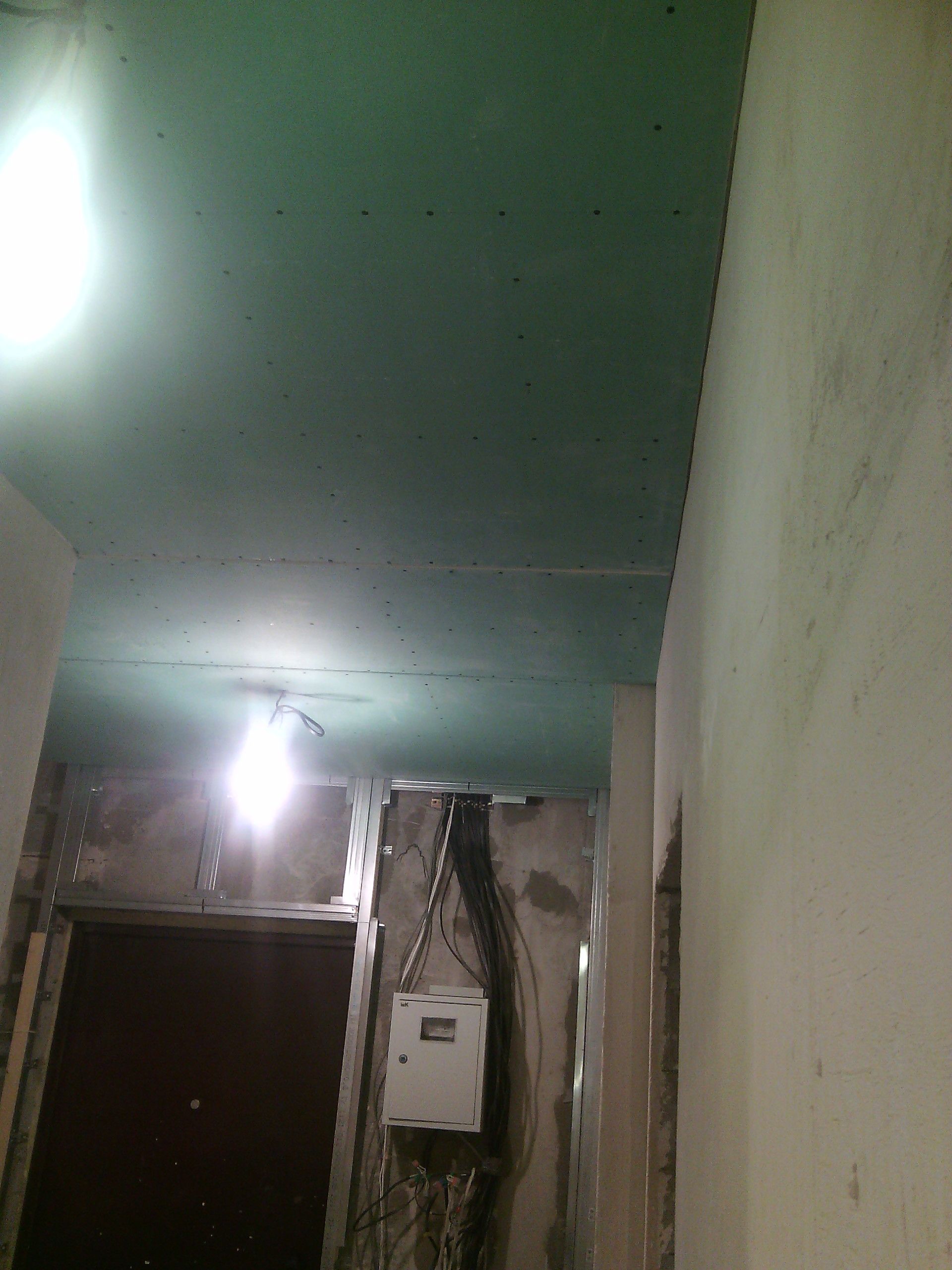

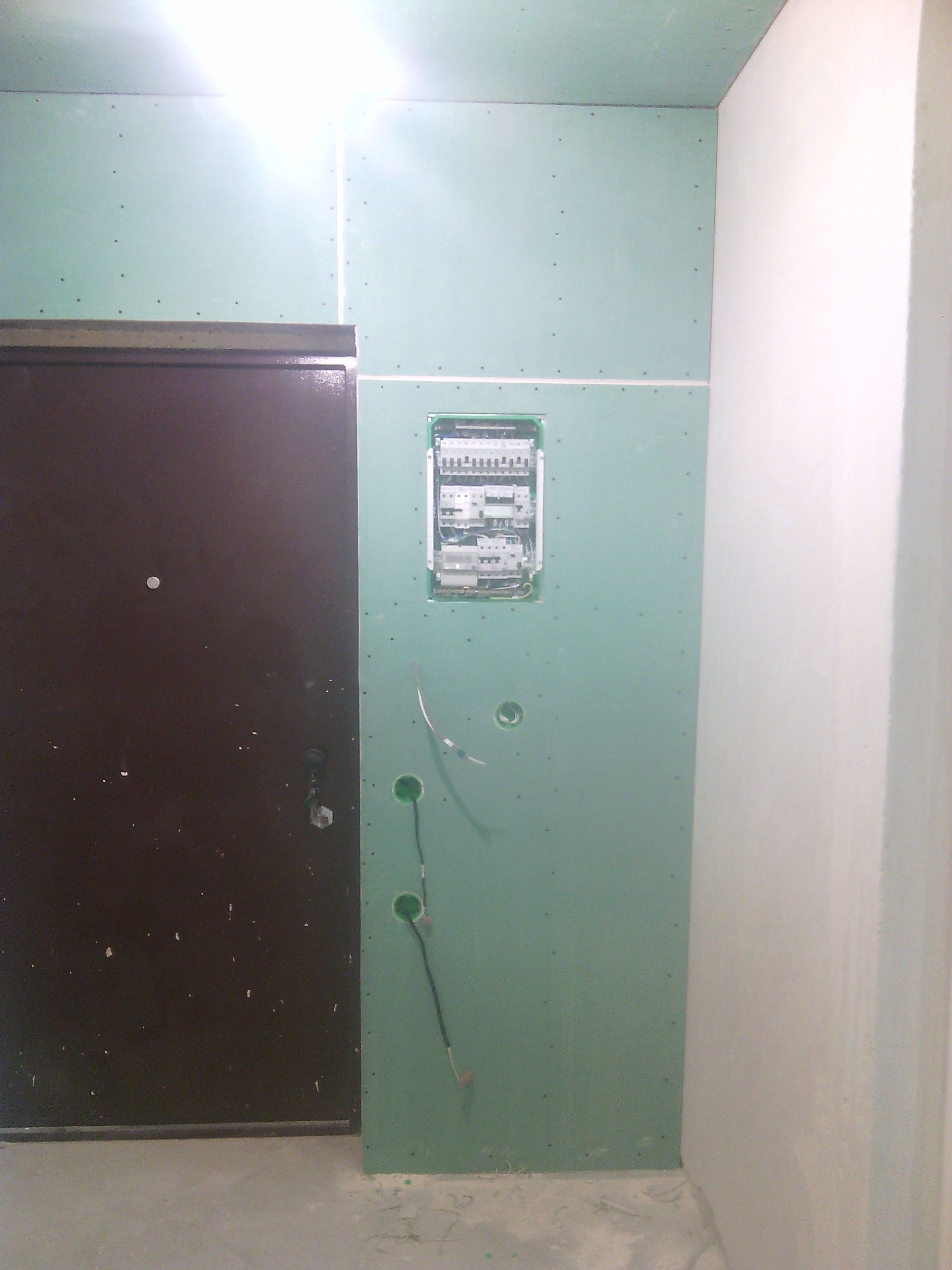

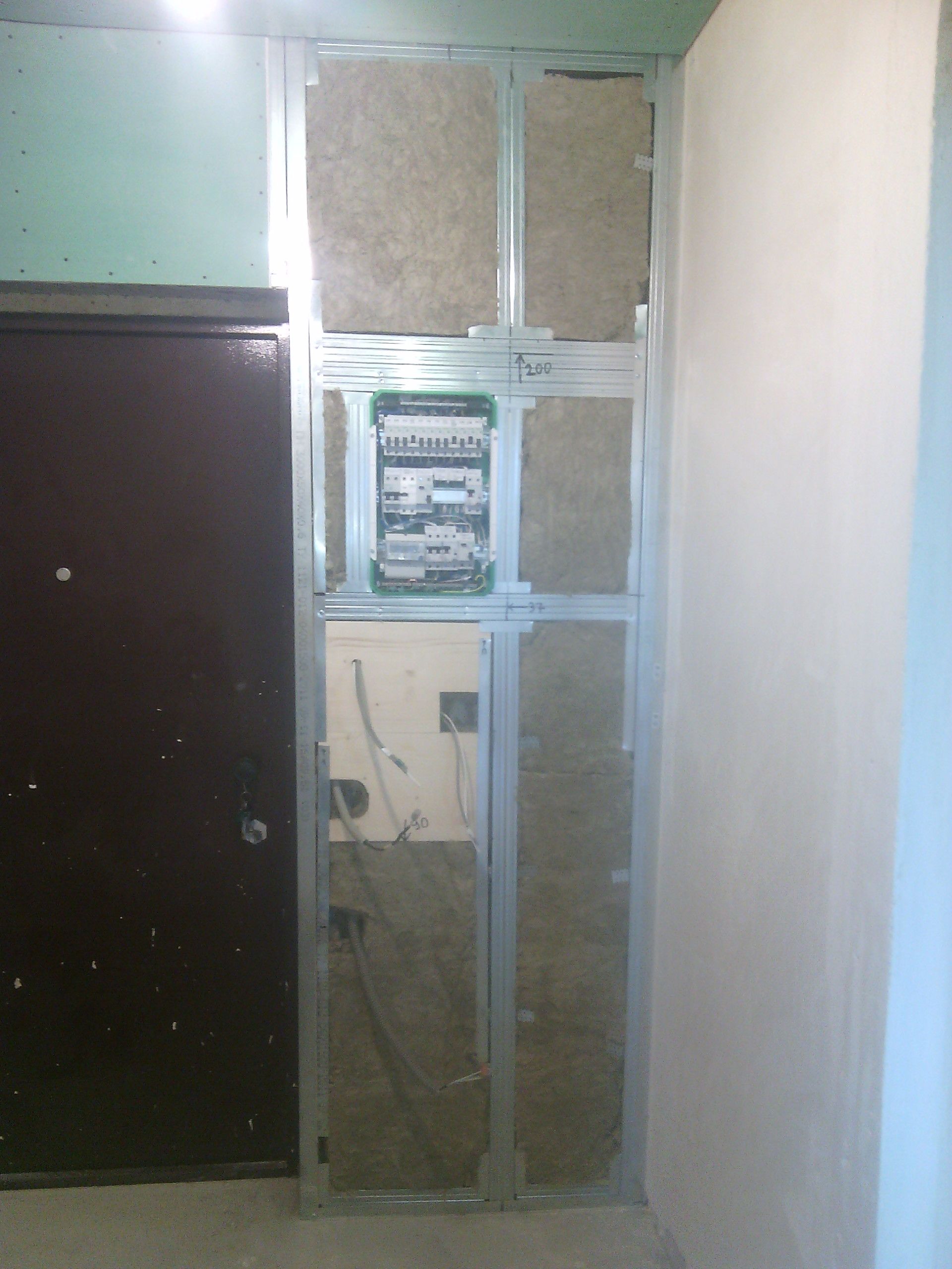

krserv, глубина лотка моего щитка примерно 80мм. Это задает чистовую плоскость фальшстены. Профиль установлен на расстояние примерно 80 - 12(лист ГК) - 27(профиль). Т.е. между профилем и стенкой в месте размещения щитка зазор примерно 4см. В других местах стены зазор получился где больше, где меньше (по причине кривизны стены). Сам бетон не долбился, ну и размещался я там же где и был вход в квартиру первоначального кабеля - позиционировал так, чтобы длины входа хватило дотянуться до первого подключения. Для точного позиционирования я из кусочков ГК сделал рамку, через нее установил лоток, а потом рамку удалил. Когда ставил листы обшивки, в них точно под лоток щитка делал окошко. Щель по периметру скрылась декоративной накладкой щитка. При отделке ГК внутренности щитка заклеивались плотно пленкой (т.к. монтаж электрики был до отделки). На основной стене разместил рейки сверху и снизу щитка для закрепления к ним кабелей. Т.е. при входе в щиток кабели уже в причесанном состоянии и по возможности упорядочены чтобы минимизировать пересечения внутри щитка (это определяется проектом компоновки модулей). Причесывать хаотичный пучок уже внутри щитка неудобно и неразумно. На входе все кабели промаркированы чтобы было видно изнутри щитка, разделены на жилы и те тоже промаркированы на концах. При подключении маркировка жил сниматеся и ставится заново непосредственно у точки подключения. Я просто по флажкам из белой изоленты наносил текст черным маркером. По кроссировке внутри щитка два провода с 1 этажа на 2 и 1 провод с 2 этажа на 3. По автоматам разведение гребенками. Верхняя шина - нейтраль для 3 этажа. Нижняя шина - общая земля. Петельки исходящих жил специально оставил для запаса (т.к. как и у вас не очень был уверен в окончательной компоновке). Финально можно было бы их подрезать и уложить красиво без петель. Но все влезло и не мешает, трогать не стал. Кабели для 3 этажа автоматов завел сверху, кабели для автоматов на 1 рейке снизу. Откуда вел для среднего ряда, не помню, по ситуации было. Логичнее, конечно, было их тоже снизу ввести. Землю предварительно расчесал равномерно по задней стенке чтобы к шине подключить максимально компактно, тут неопределенности по компоновке нет. На первом фото от входного автомата временный кабель на предыдущий уже снятый щиток, который держал предыдущий счетчик до прихода пломбировщика и временные автоматы на старые линии и временные строительные розетки и свет.

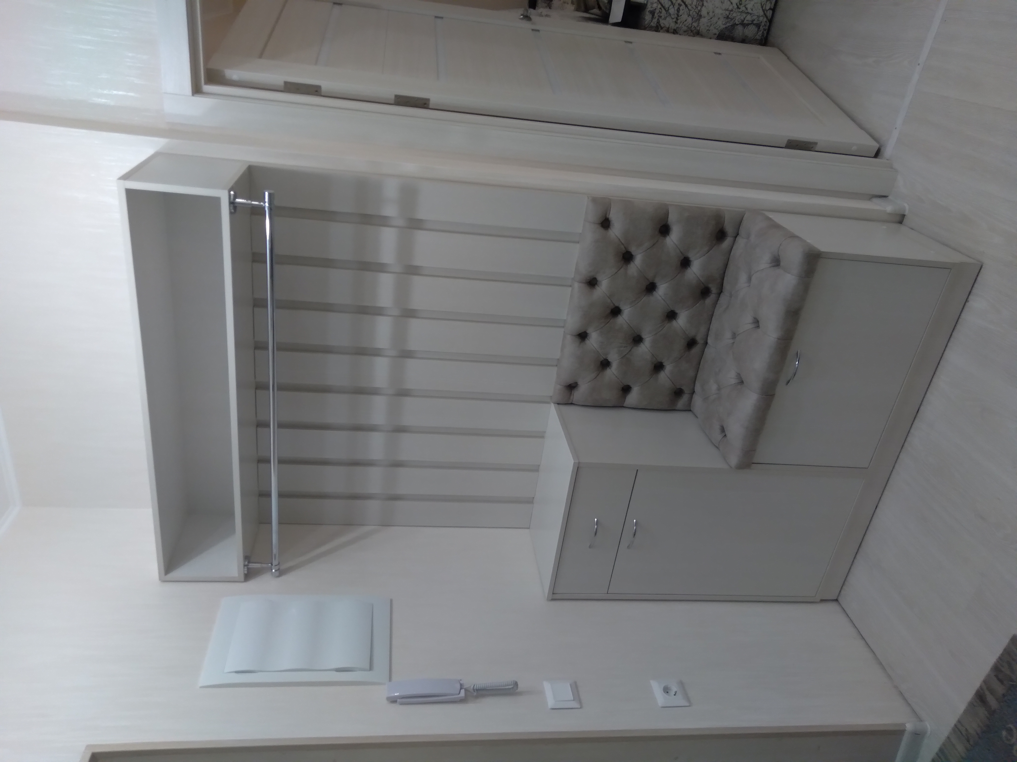

krserv, у меня собрано на потолочных. Ввиду малой площади фальшстены, частому расположению профилей и креплениям подвесами к стене их более чем достаточно. Закладная из фанеры на случай если мне захочется там понавешать крючочки или полочки. Правый подрозетник с выходом слаботочки и питания на случай установки туда какого-нибудь девайса (тогда еще была вероятность стационарного телефона, пока что он спрятан под обоями). Слева розетка и выключатель. И хвост выхода слаботочки и питания на домофон.
