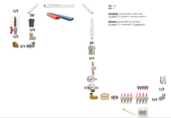

Доброго всем дня! Хочу переделать разводку в стояке: сейчас неудобный доступ к счетчикам, к регулировке редукторов, ручкам гребёнки и т.п. В стояке 7-8атм., потребителей 8шт (2 с/у). Есть нагреватель (на отключение гор.воды), гиг.душ, термостатический смеситель в душ.кабине. Проблема с редукторами: напор падает через полгода-год работы, приходится менять. Хочу сделать "быстрый съем" редукторов, с заменой на запасные и чисткой.
Схема: отвод стояка 1/2 - шаровой 1/2 - переход на 3/4 - фильтр грубой 3/4 - МП 20мм - счетчик 3/4 - редуктор - сгон - обр.клапан - гребенка (3/4 на 16мм МП) - компенсатор. МП 20мм (1,5м) нужен чтобы перенести весь обвес на другую стену. Сгон на редукторе - чтобы можно было быстро снять редуктор. Покритикуйте - посоветуйте!

VladimirVSh написал: Покритикуйте - посоветуйте!
Со слов неясна картина. Сделайте фото- будет яснее.
Сообщений: 139757
19.12.2023 в 09:26:06
VladimirVSh, критикую - описывать схемы и фото словами - идиотизм)

АлекСАН_dr написал: Сделайте фото- будет яснее
исправляюсь!
