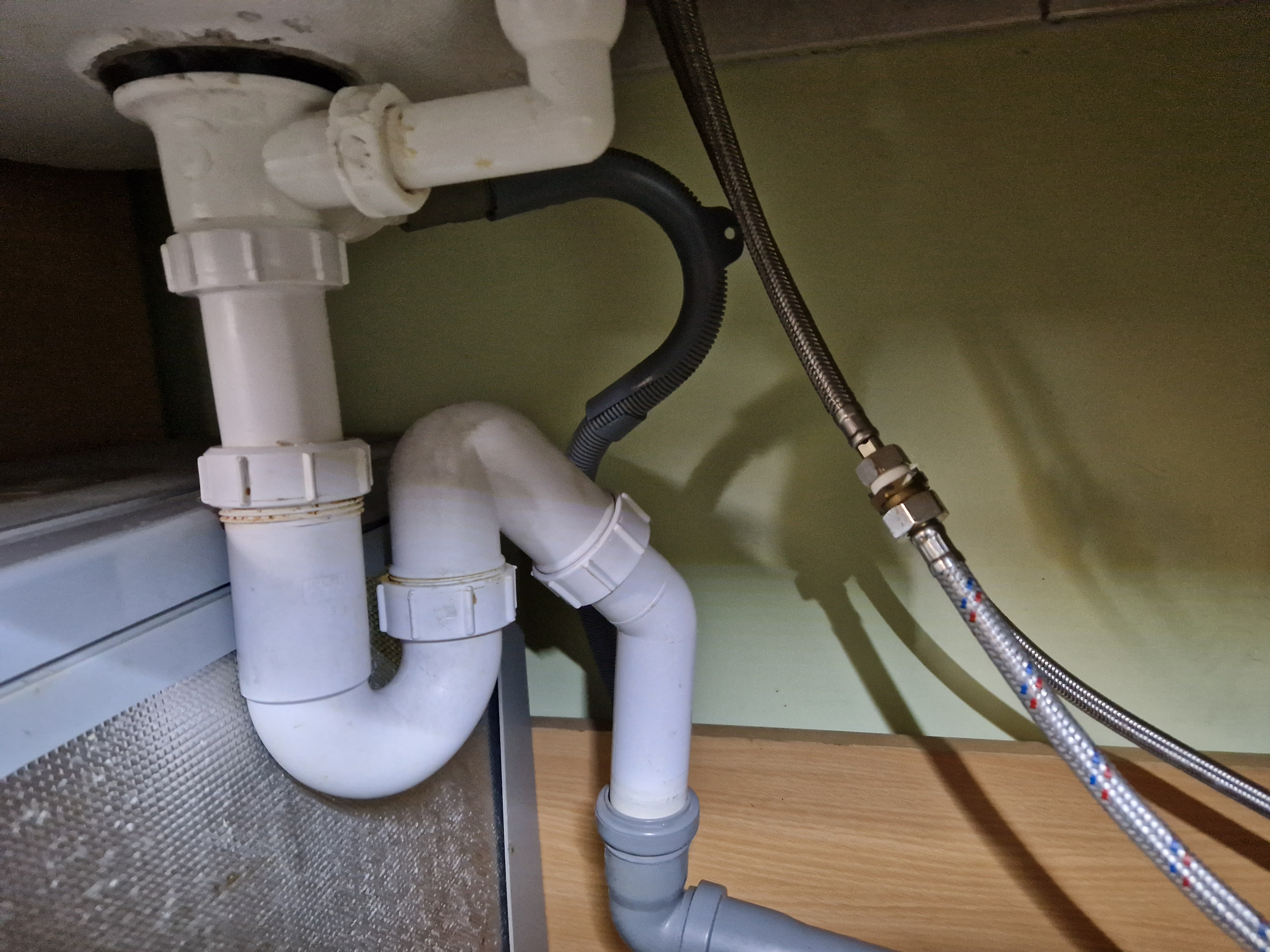

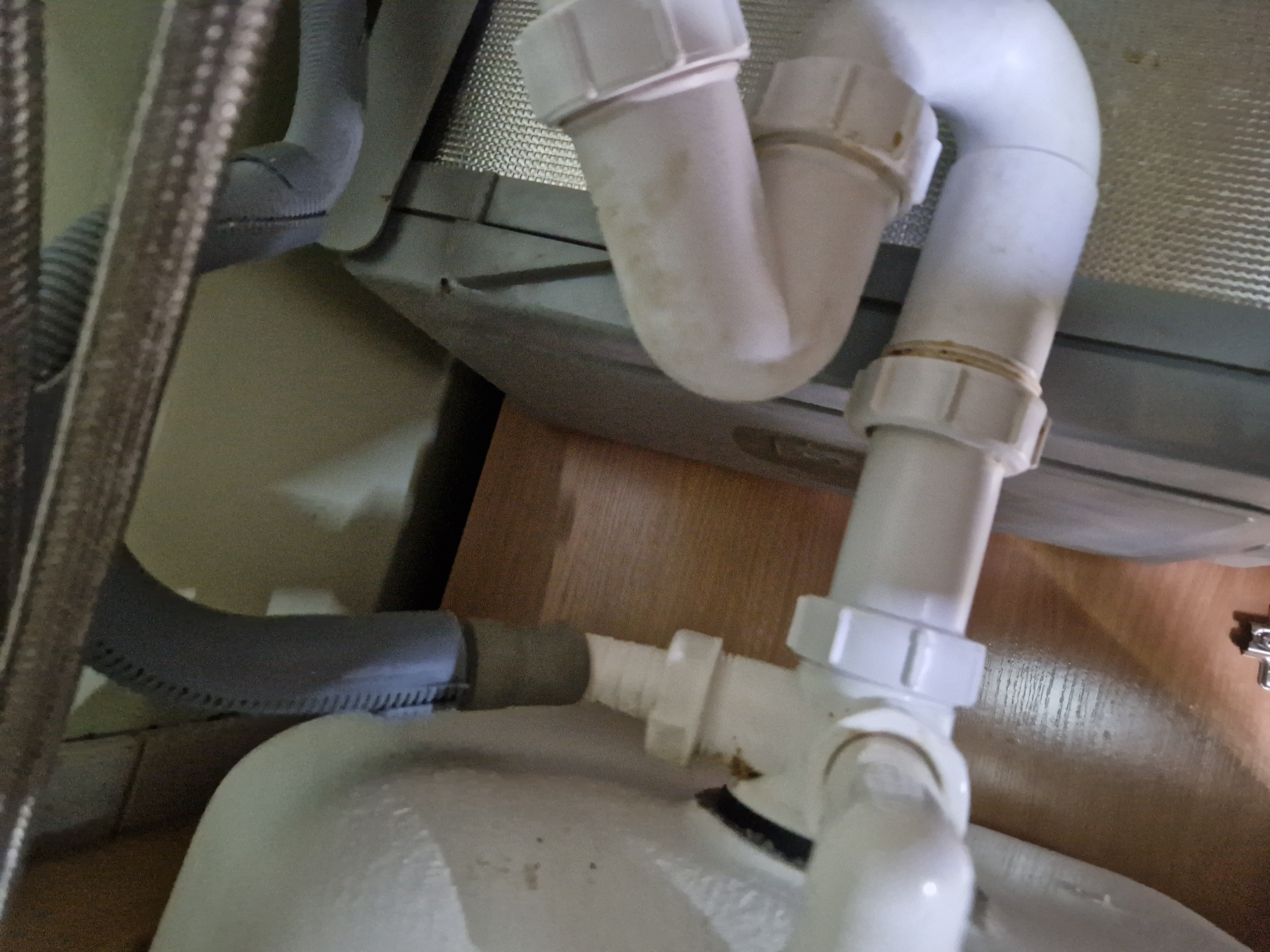

Добрый день! На кухне в раковине очень медленно сливается вода. Трубы очищены. Если отсоединить трубу от сифона, из нее выходит воздух и вода уходит. При соединении трбы без сифона, вода сливается очень хорошо. Подскажите в чем может быть дело?

26.12.2023 в 17:25:02
Показывайте что у вас под раковиной, все трубы, как соединено, что отцепляете чтобы воздух вышел.
Наверное у вас там гофра провисла и образовался второй гидрозатвор. Или иная причина контруклона приводящая к этому же.

26.12.2023 в 18:54:21
Гофры нету , сифон трубный и пластиковая труба. Сейчас соединил трубу к решетке раковины напрямую без сифона, вода уходит очень быстро.

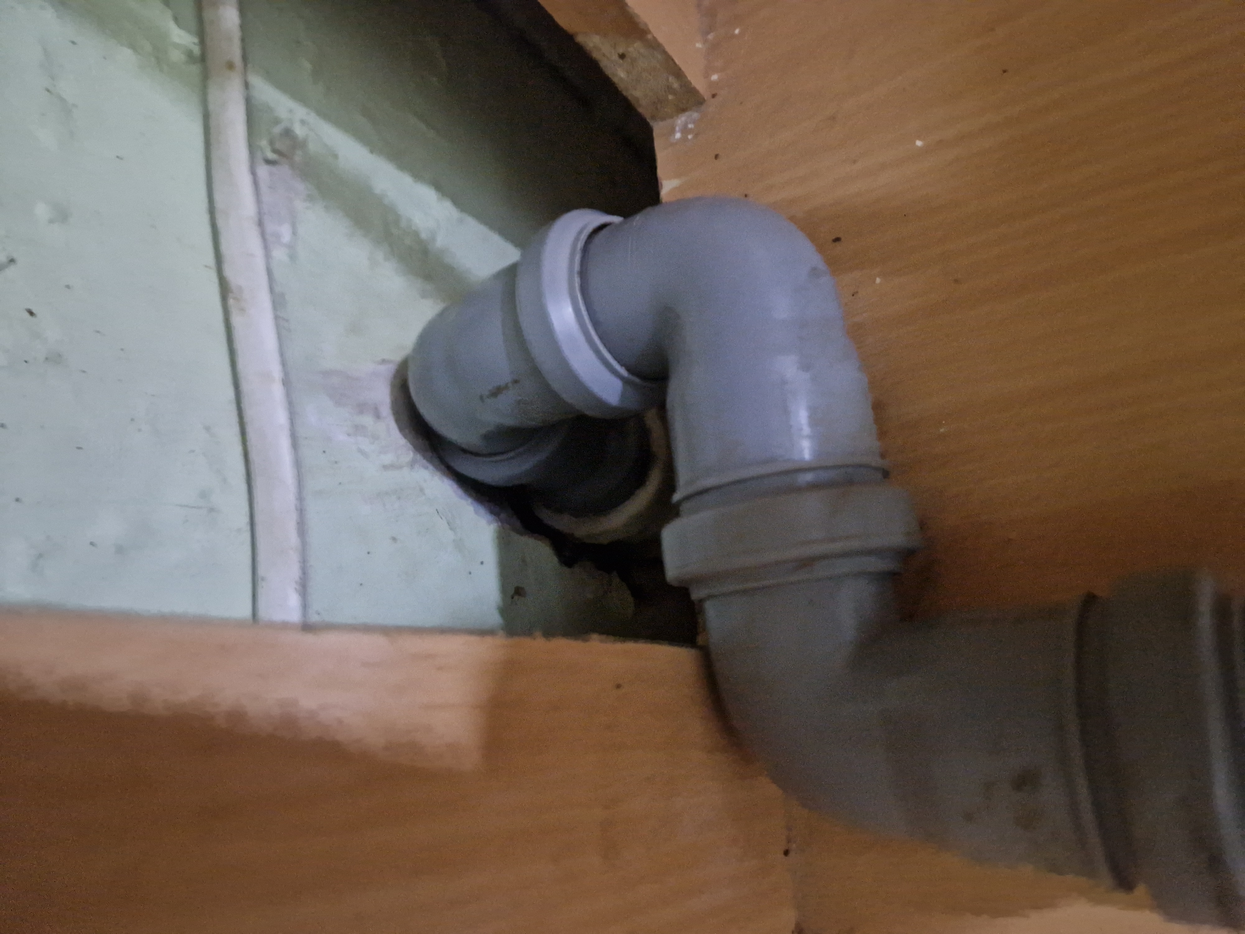

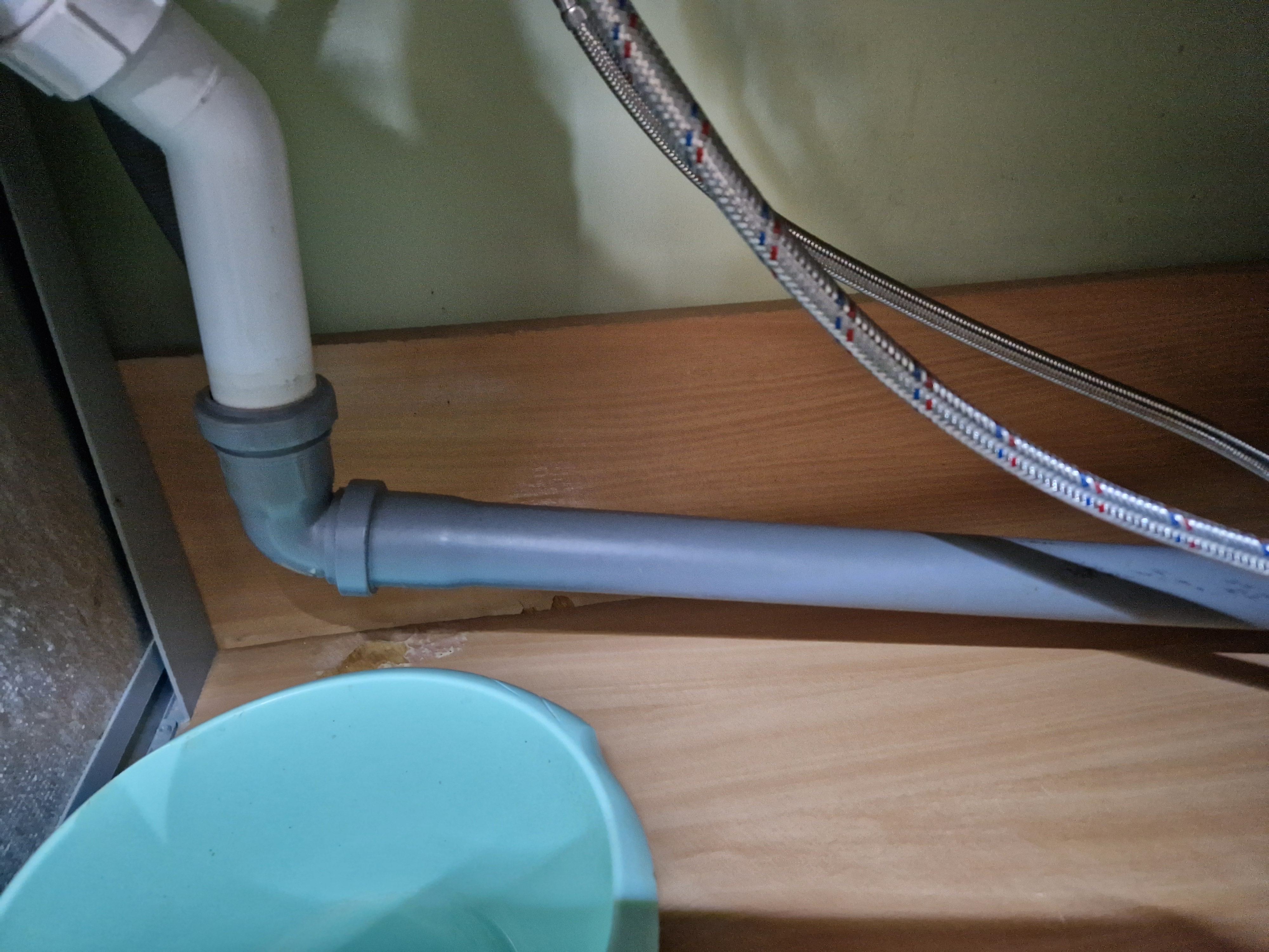

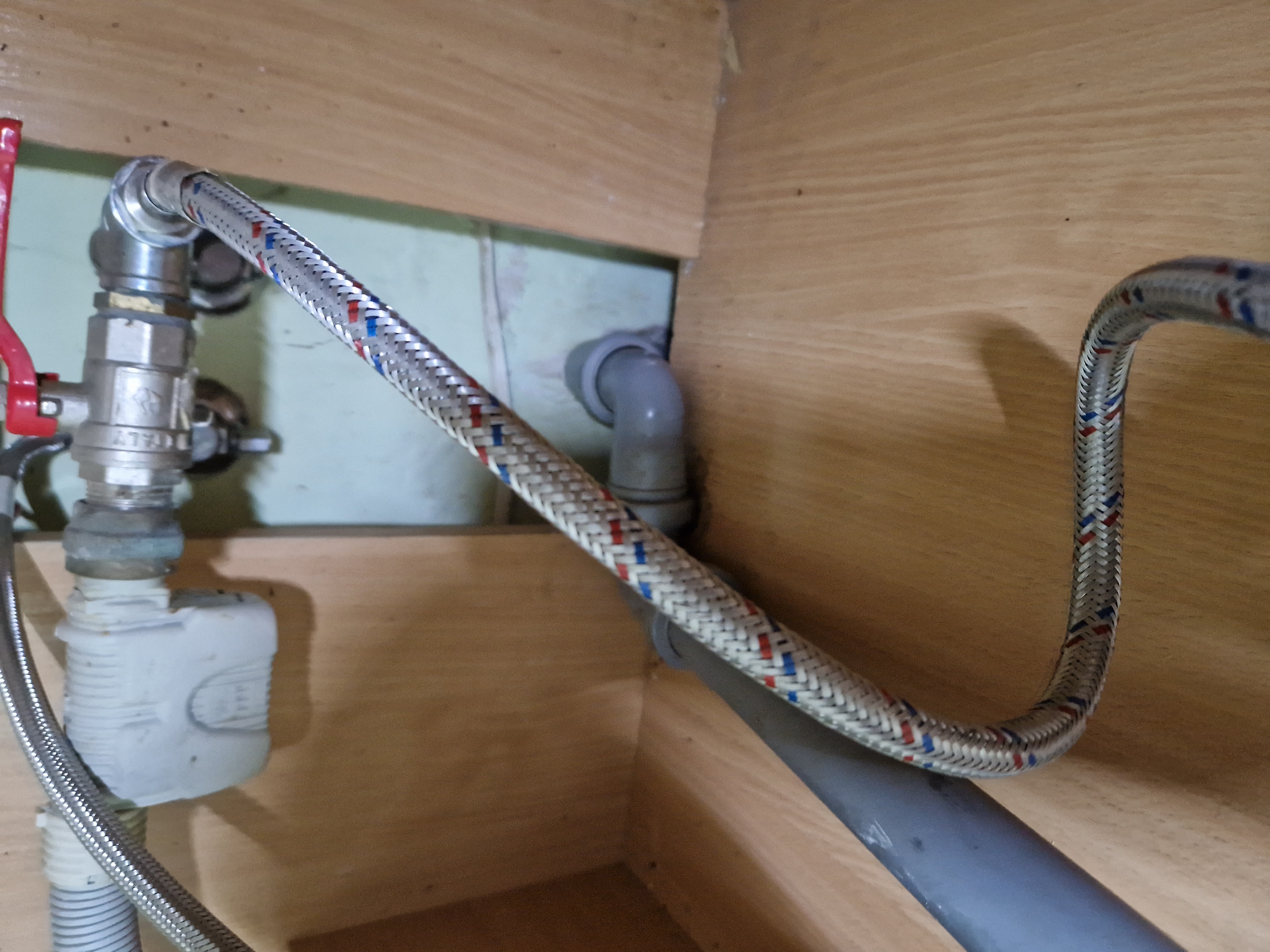

27.12.2023 в 12:41:15
Соединения
Мишутк
Мишутк
Мишутк
Регистрация: 06.03.2008
Сообщений: 12529

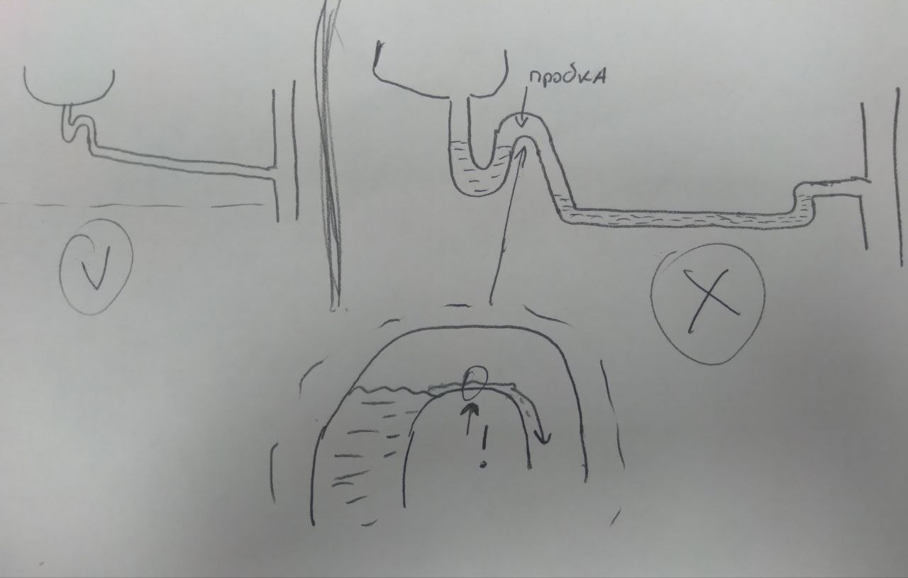

27.12.2023 в 13:00:24
DVPV написал:
DVPV, второй гидрозатвор. После сифона труба должна идти только вниз. Убирайте колено подъема перед входом в стенку.
Если я правильно понял направление тока воды по стыковке труб.

27.12.2023 в 13:00:27
DVPV, труба 40? Должна быть 50. Без 90 горизонтальных отводов

27.12.2023 в 13:17:52
Мишутк, т.е. длинная труба должна соединяться прямо в стояк?

master.msk
master.msk
Регистрация: 20.11.2008
Сообщений: 18074
27.12.2023 в 13:25:29
DVPV, уклон должен быть на каждом участке, и крепеж. Не должна в воздухе висеть труба, она свободно провисает на отводах.
