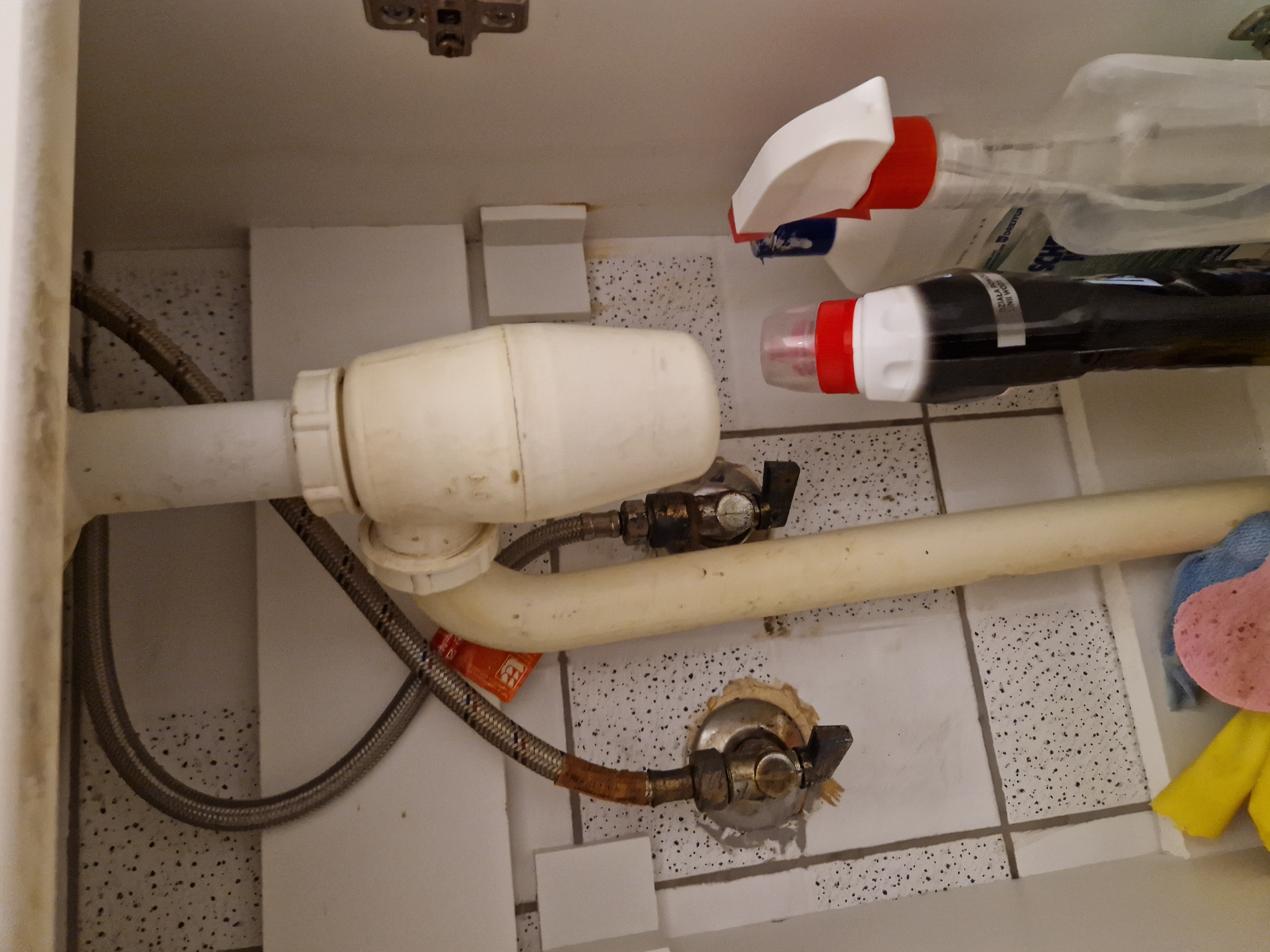

Благодарю за помощь! Праздники закончатся, тогда займусь переделкой. Еще один вопрос, при долгом не использовании раковины появляется запах канализации. Чаще проливать воду, или есть еще варианты?

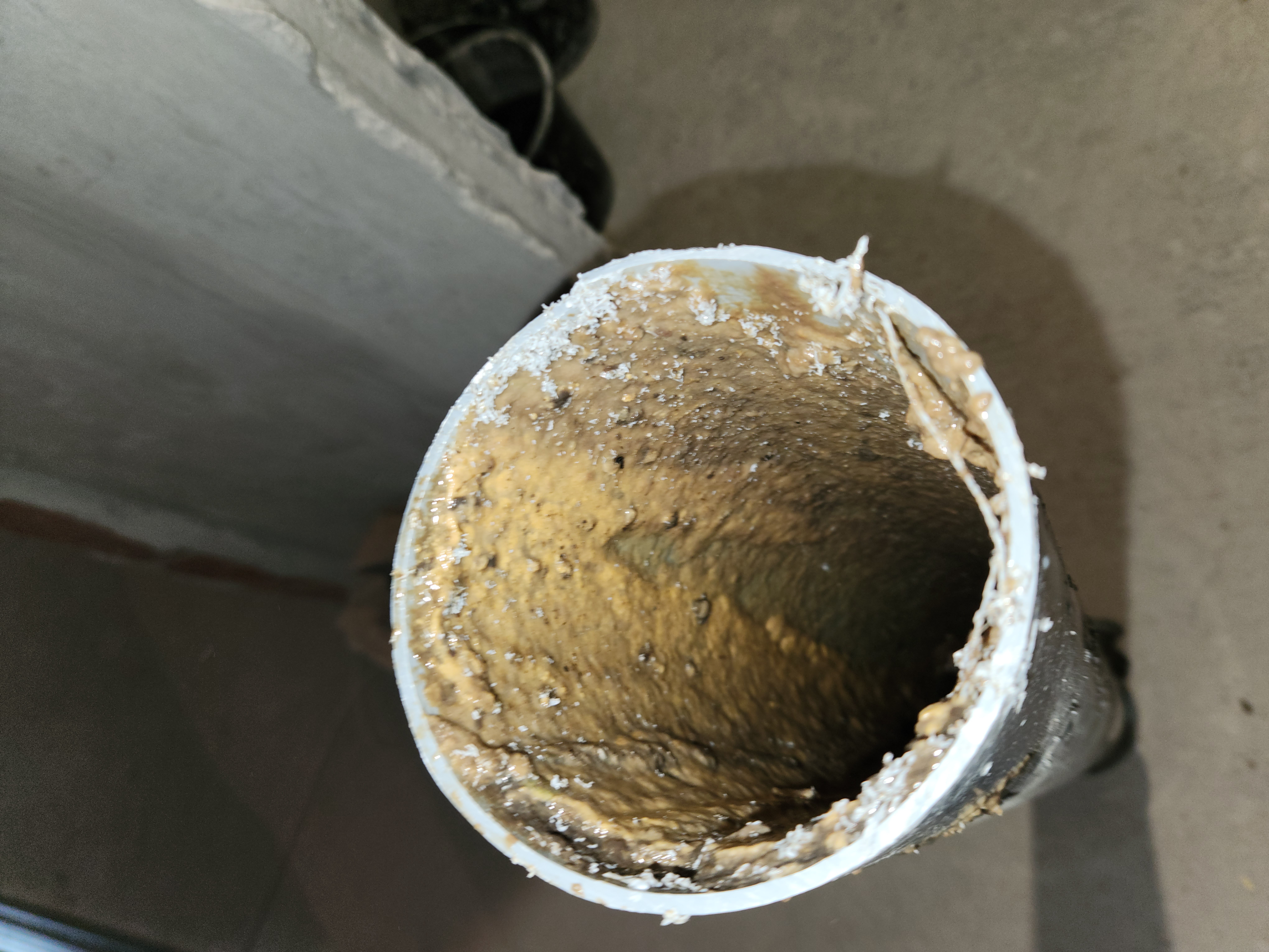

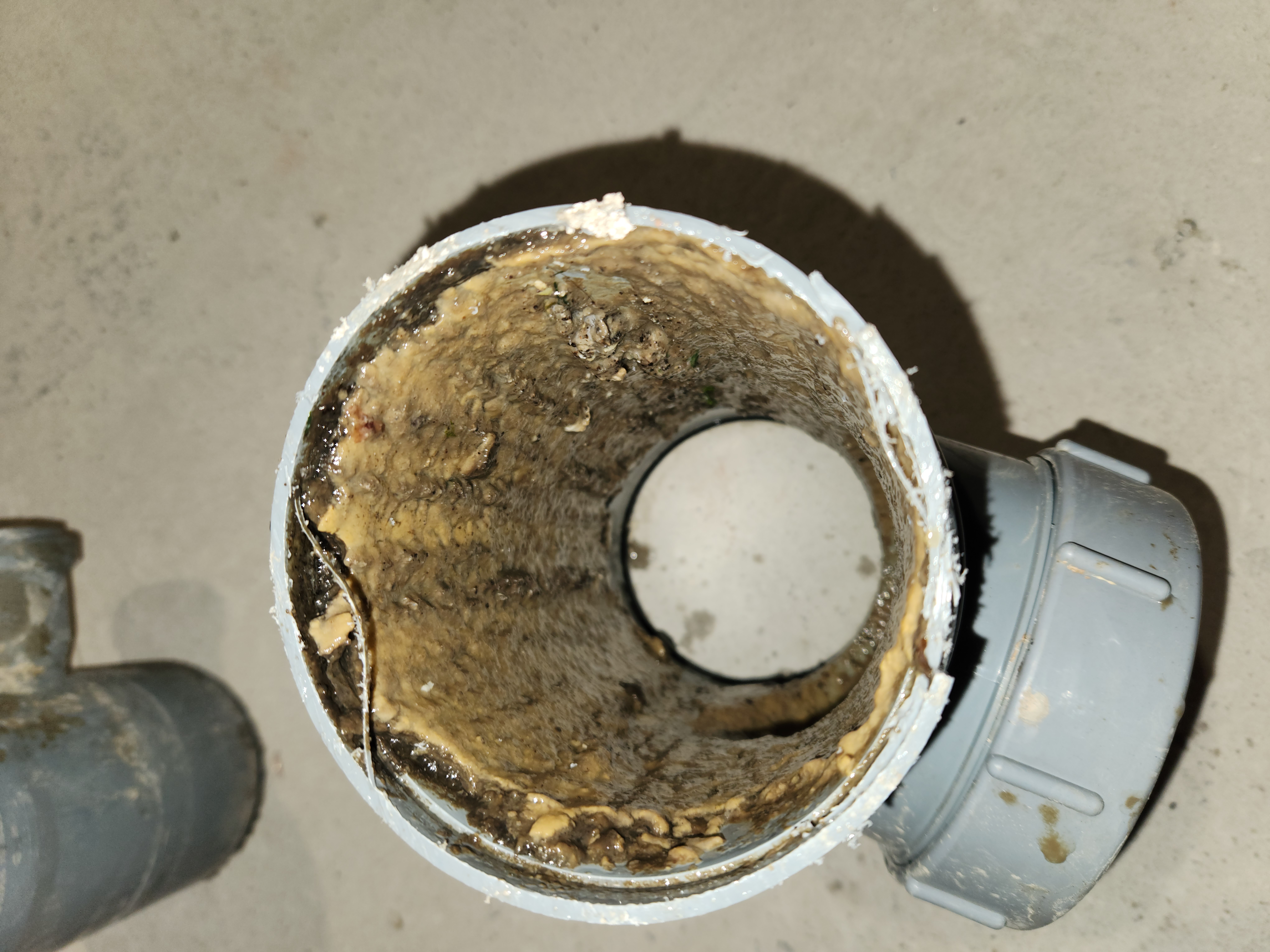

DVPV, больше лить воды надо. Иногда разбирать и чистить. На стенках труб нарастает. Вот так выглядит внутри труба стояка канализации, в который сливаются только кухонные мойки. По проекту дома - это отдельный стояк, где только кухни.

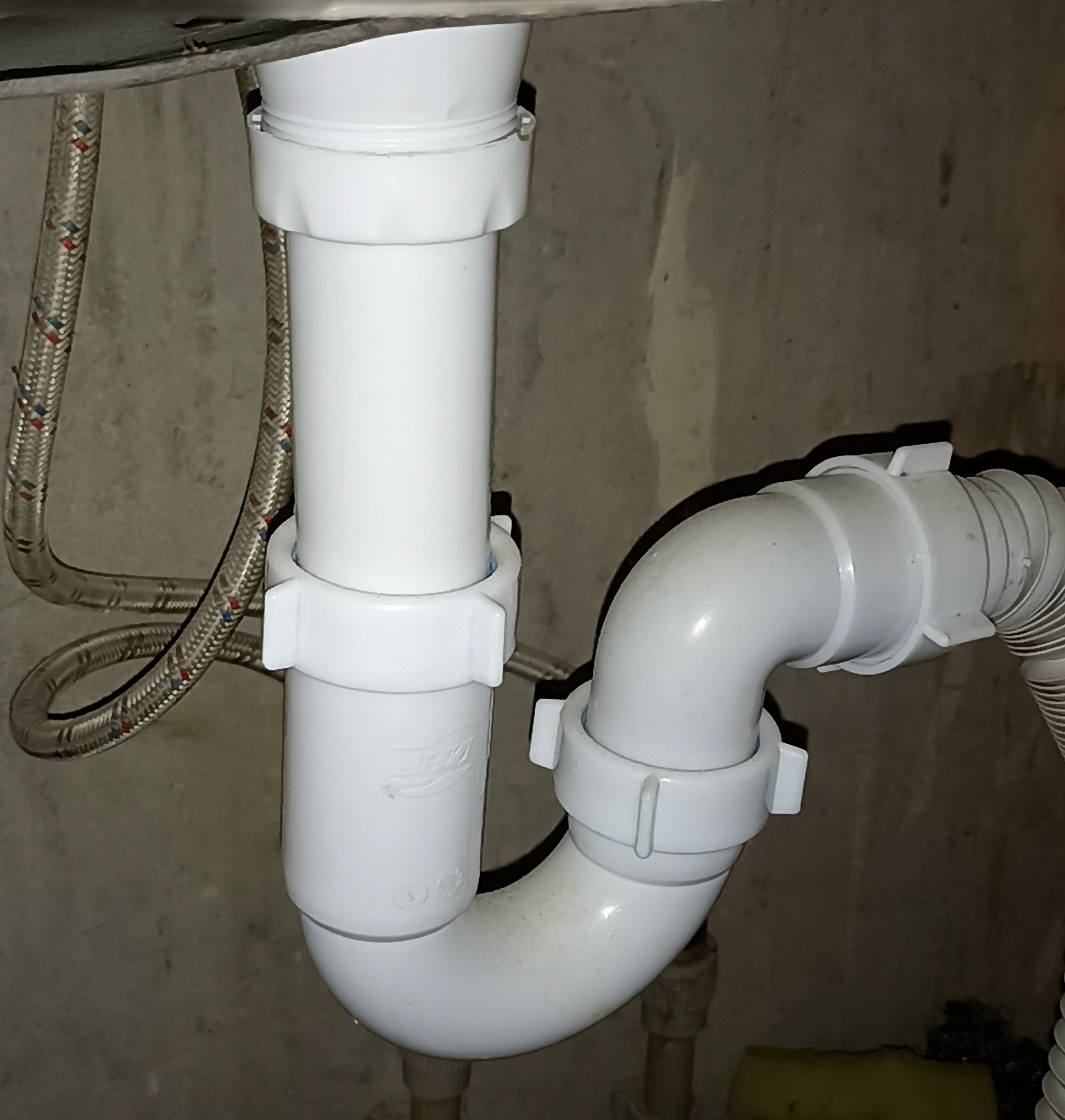

DVPV, Перегиб чрезмерный,участок помеченный стрелкой замените на прямой. Я поменял сифон на применяемый с ванной, нет проблем. Со сливом не было проблем, засорялся часто стандартный.
P.S. Даже с гофрой нет проблем, но планирую в дальнейшем убрать.
