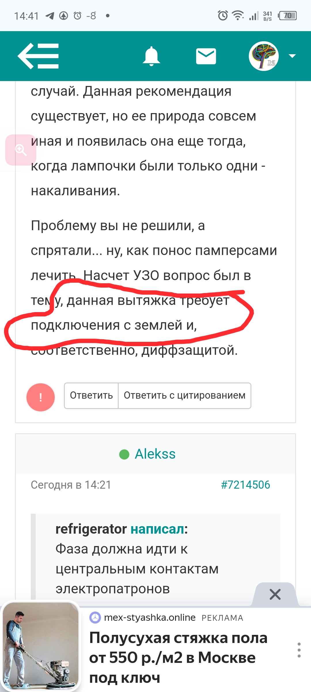

Проблему вы не решили, а спрятали... ну, как понос памперсами лечить. Насчет УЗО вопрос был в тему, данная вытяжка требует подключения с землей и, соответственно, диффзащитой.

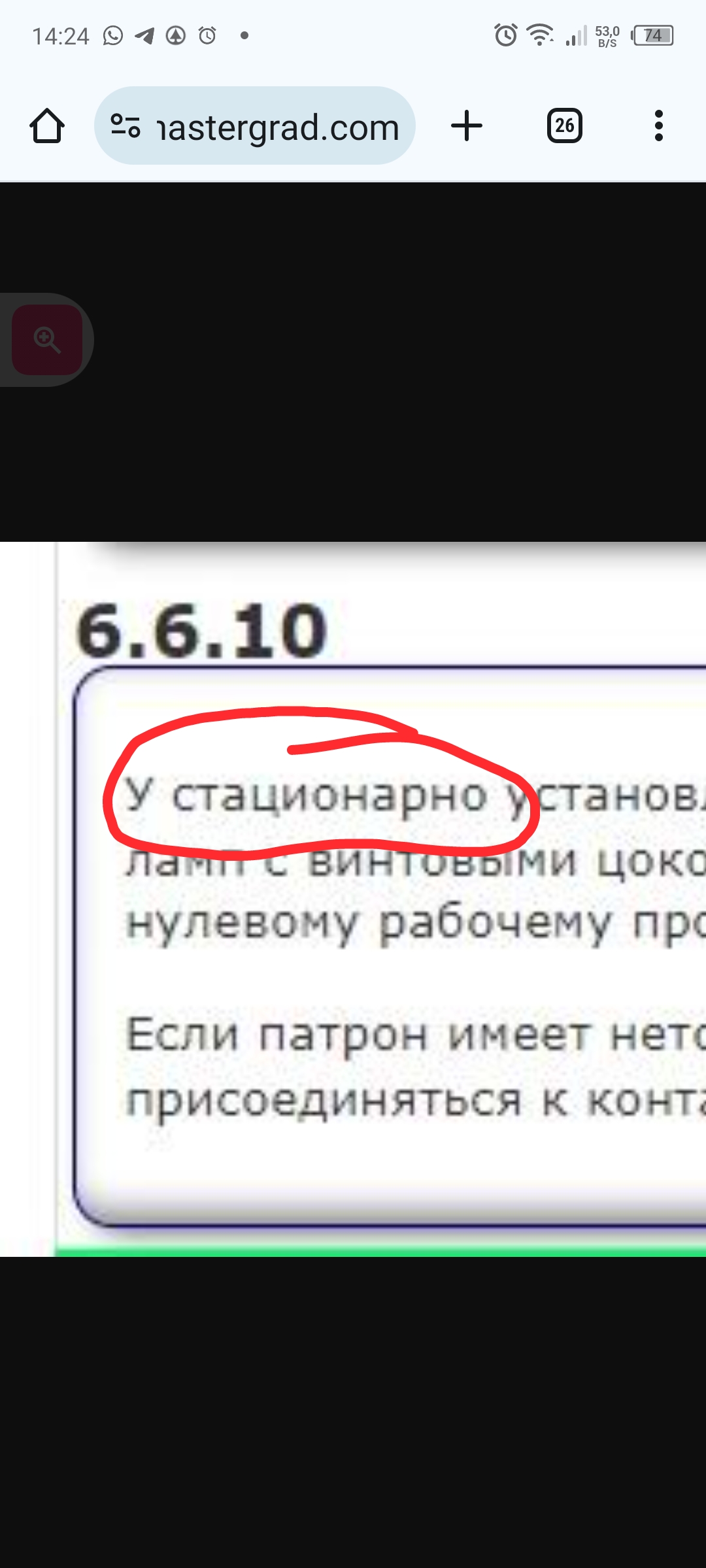

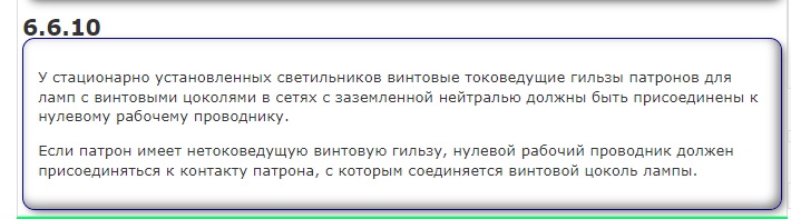

refrigerator написал: Фаза должна идти к центральным контактам электропатронов
BV написал: Фаза... не должна.
Мишутк написал: Теория про расположения фазы в цоколе красивая
Мишутк, BV, а Вы уверены?

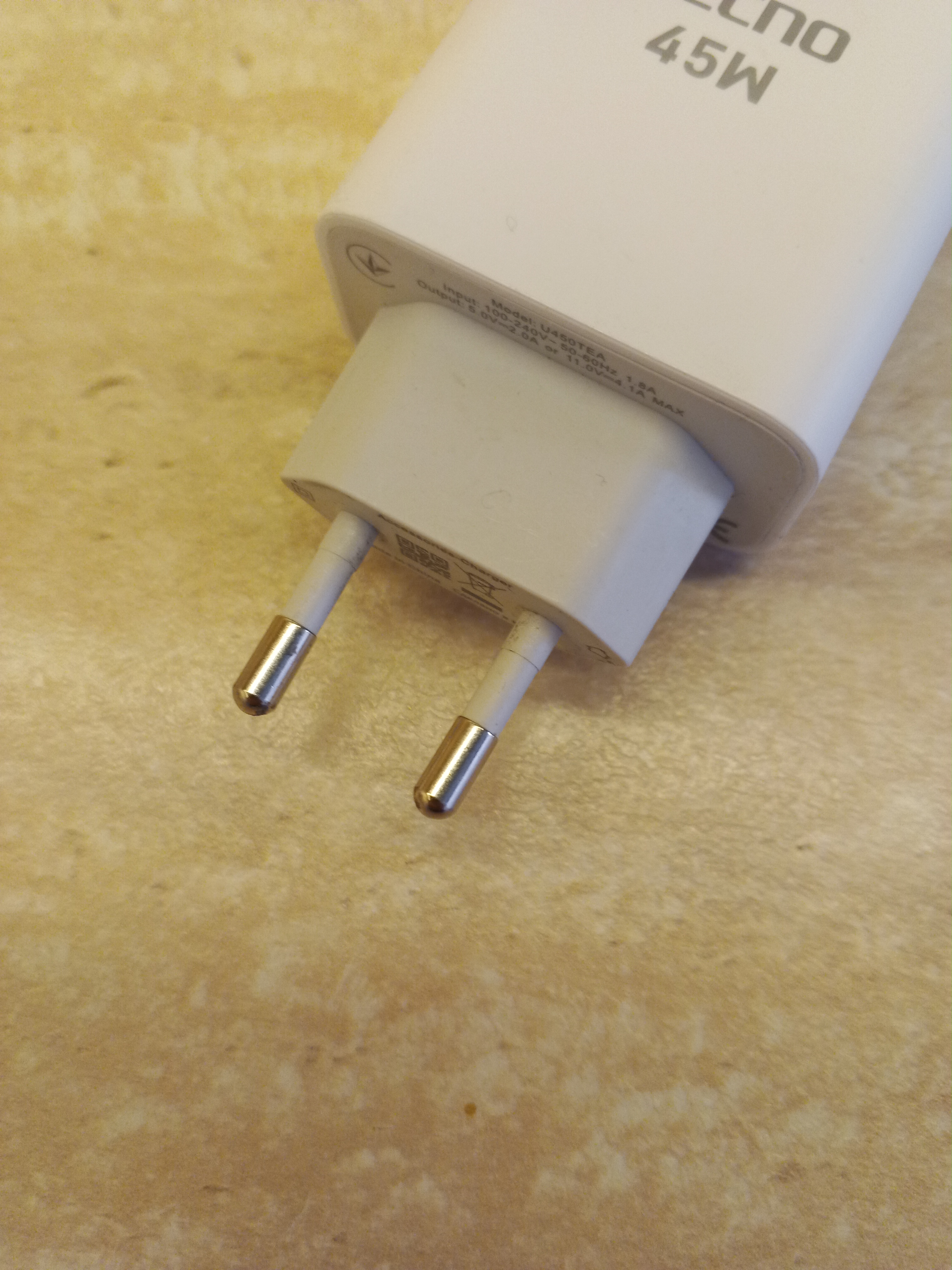

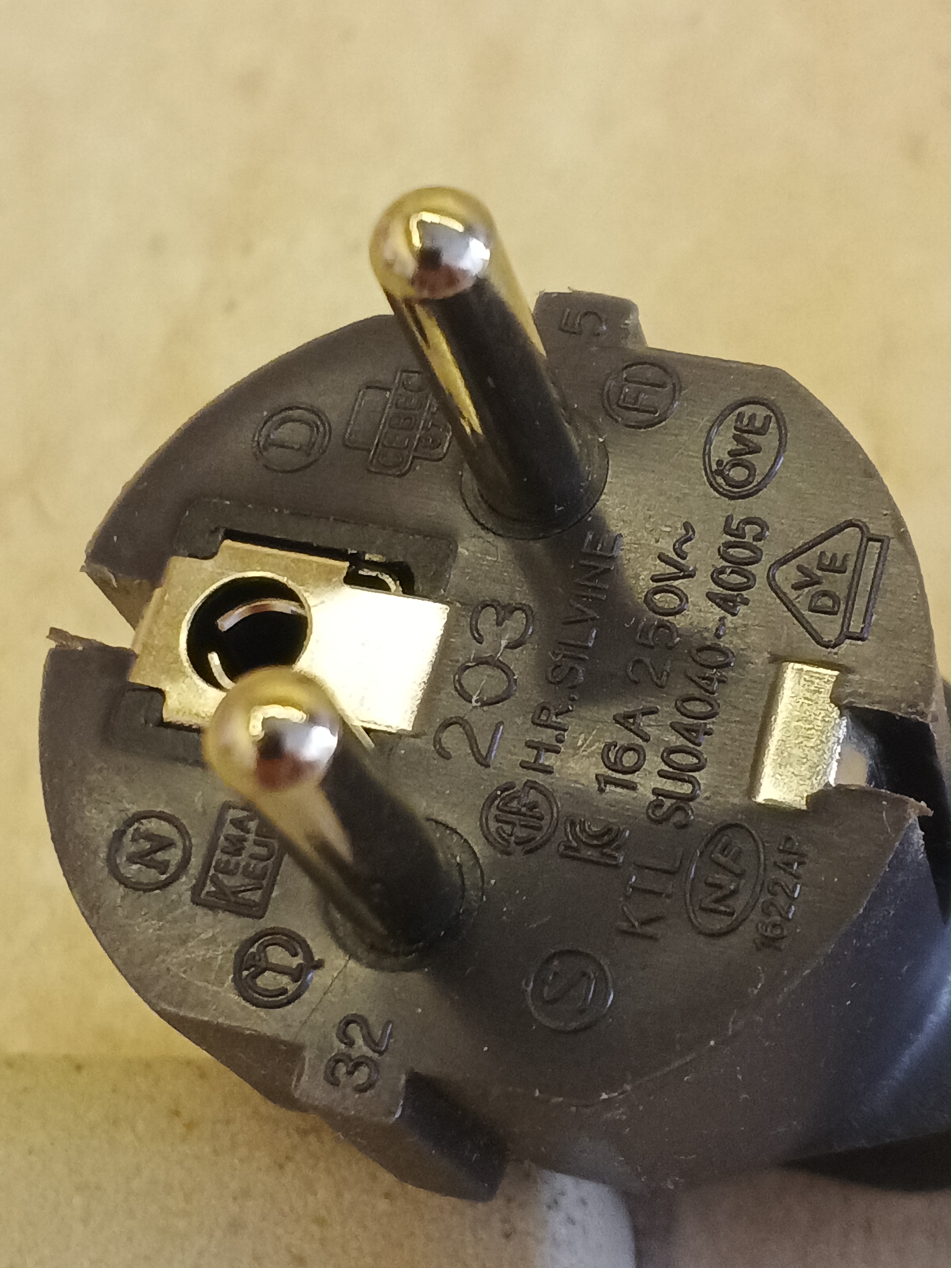

Alekss, я уверен на 100500% в том, что вилка Шуко не полярная, что вставить в розетку ее можно в двух разных положениях, и ни в каких правилах не предписано определять положение фазы в розетке, прозванивать центральный контакт патрона на вилку, и делать отметки L и N маркером на вилке и розетке, и "правильно" вставлять вилку в розетку.

Без "земли" могут быть наводки из-за приложенных по разным маршрутам проводникам условно L и N, и расстоянию от корпуса внутри вытяжки, потому как выключатель ламп однополюсный. Какие-то лампы реагируют на наводки меньше, какие-то мигают, какие-то немного светятся. Сменить лампы и возможно эффект пропадет. Или... поставить конденсатор, шунтирующий наводки на лампе - была большая тема на эту тему)

BV написал: Alekss, я уверен на 100500% в том, что вилка Шуко не полярная, что вставить в розетку ее можно в двух разных положениях,
Попробуйте это сделать в розетке французского типа. :)
BV написал: и ни в каких правилах не предписано определять положение фазы в розетке,
Но тем не менее, тестеры для правильности подключения розеток существуют, и их показания совпадают независимо от производителя тестера.
Сообщений: 139857
03.01.2024 в 15:36:46
Alekss, когда перееду во Францию - буду. Но там тоже есть вилки без земли
Заодно пункт правил РФ, где предписано положение фазы...
Тестеров у меня было 2, предпочитаю фазу справа, чтоб не смотреть показания вверх ногами)

Капельку залью водой побочную тему насчет ноля на винтовой части - это для безопасности, чтобы фаза оказалась как можно дальше от пальцев и при кручении лампочки не схватиться за винтовую часть цоколя и другой рукой за трубу отопления. Не стационарные приборы перед обслуживанием выдергивают из сети и риск их случайного включения проходящей мимо бабушкой минимален.
