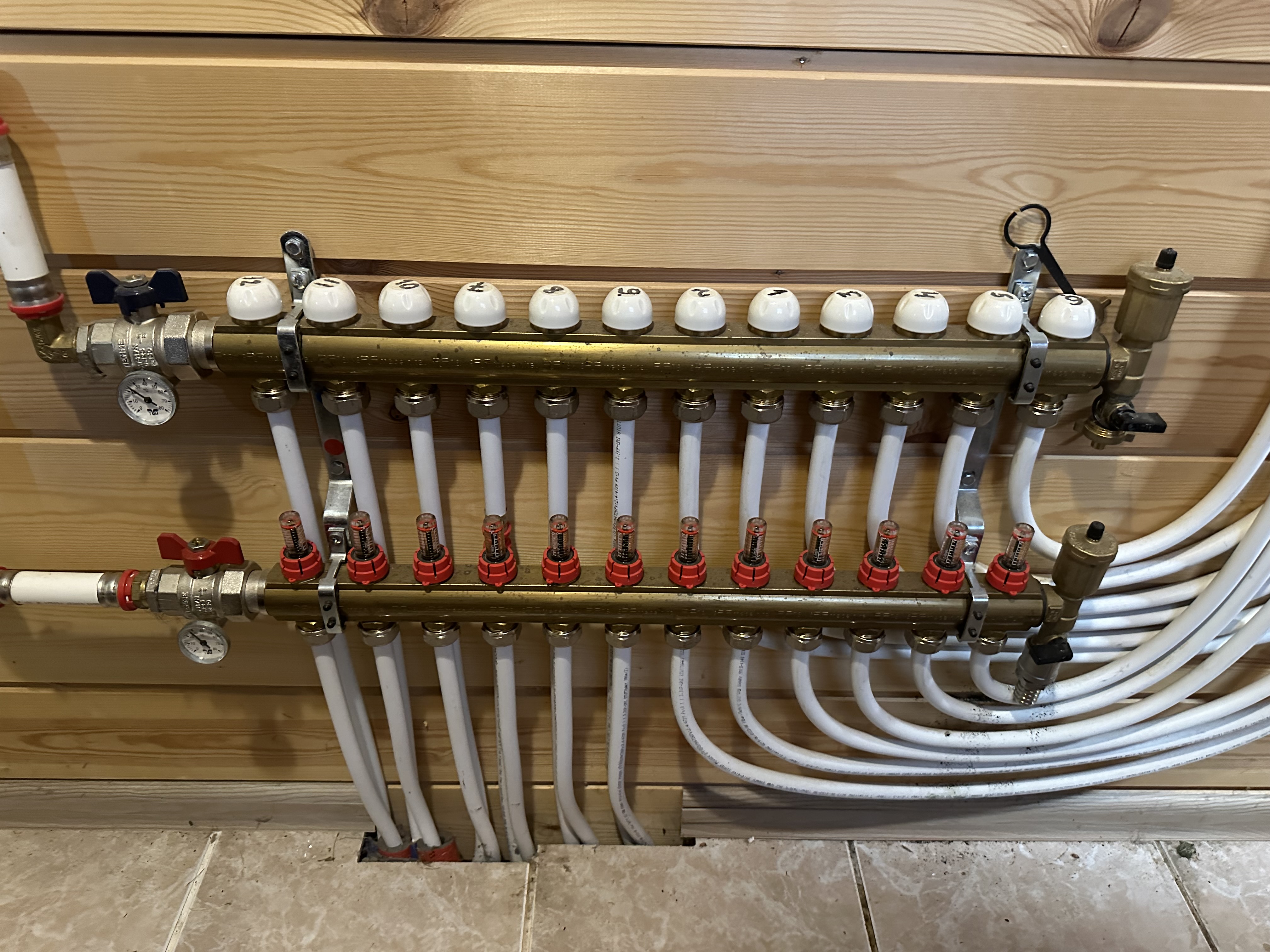

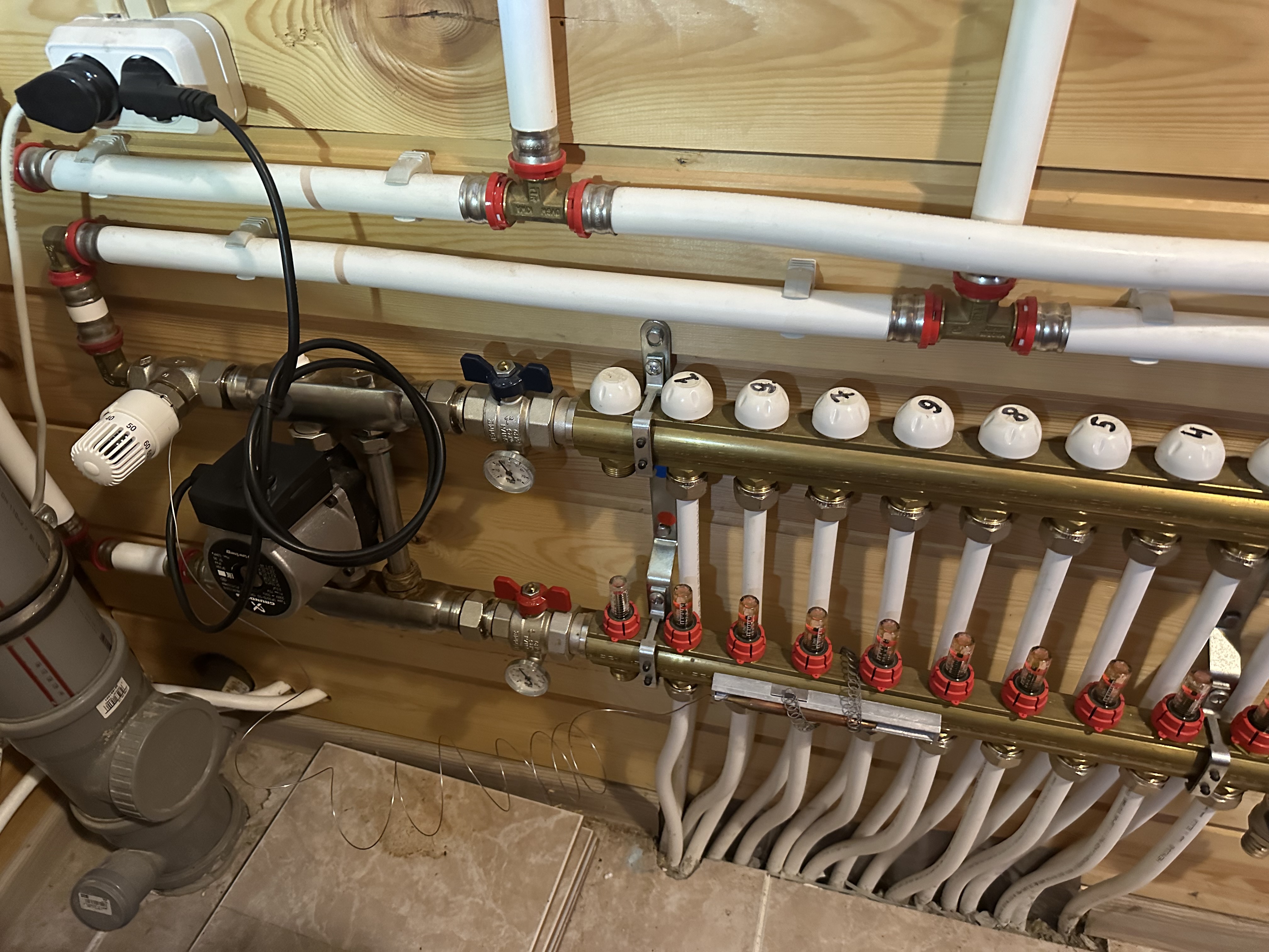

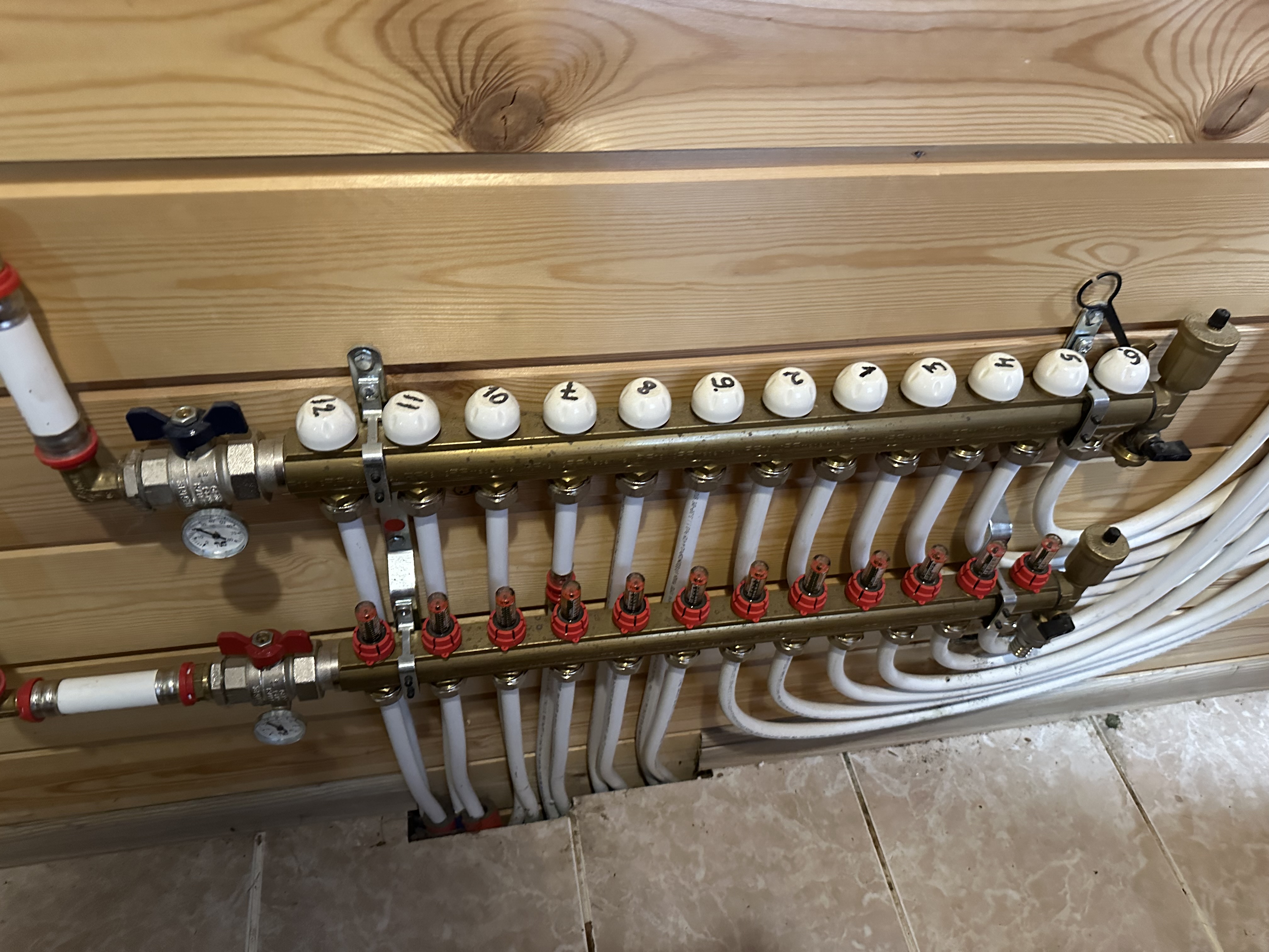

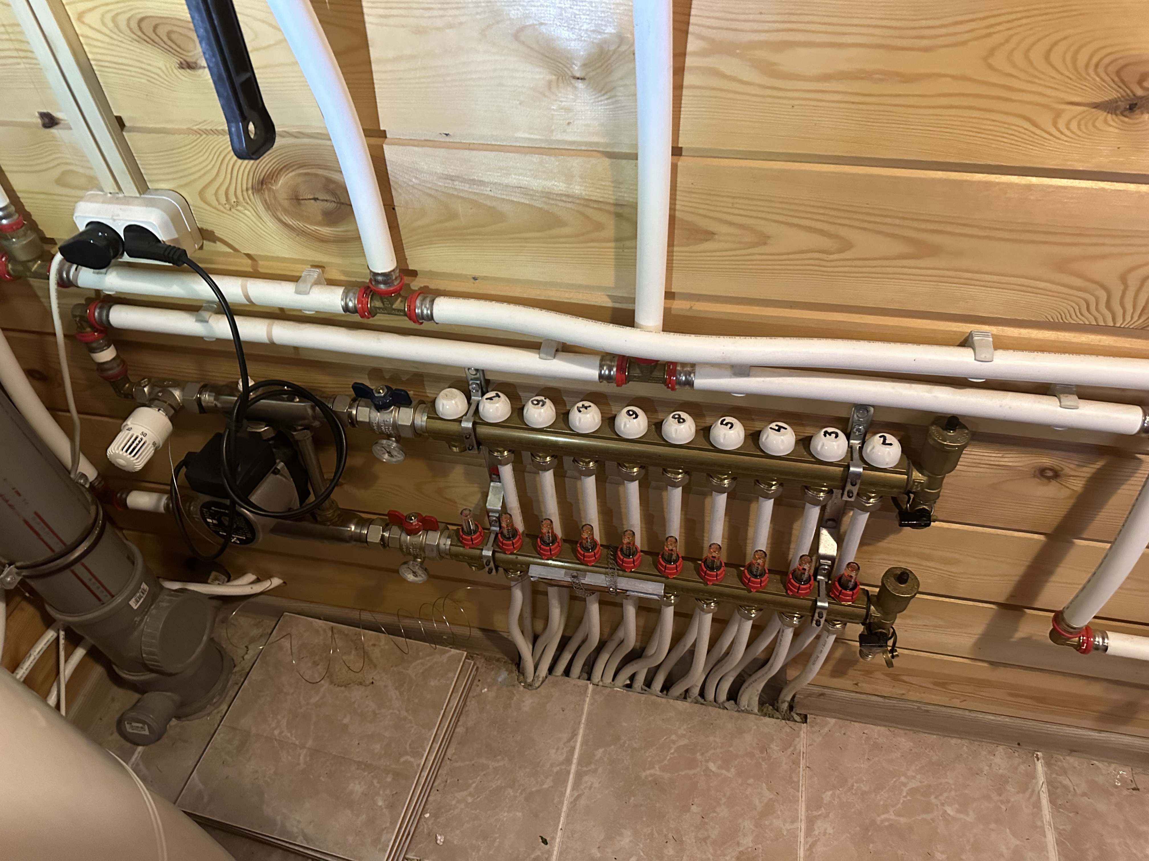

Добрый день. Есть несколько вопросов по системе отопления. Дом 189 м. Два этажа. Система отопления. Первый этаж теплый пол, водной, плюс радиаторы. Второй этаж радиаторы. Котел Proterm 12 квт. Вопросы. Не могу разобраться с теплым полом и выбором скростью цирк насоса. Практические всегда обратка холодная. Особенно сейчас, когда морозы. Сейчас минус 25 на улице. Если включен насос, котел не набирает заданную температуру стоит на 44 градусах, при уст температуре 55 гр. Как только выключаешь его, сразу набирает заданные режим. Прикладываю фото и видео равзодки труб. Подскажите есть ли ошибки. Ссасибо https://youtu.be/Ge8JFBaSt2E?si=1LNeiUP53TDneqcl https://youtu.be/HUBcYNum0k0?si=ESoyFAjbYZ63ixrz

Николай1973, должно быть два насоса. Где второй? Есть ли балансировочный клапан перед насосным узлом? Нужна вся схема СО.

Николай1973, Насколько понимаю, первые две фото, это коллектор радиаторного отопления. Почему в этом коллекторе применен коллектор годящийся только для водяных теплых полов?

Vlad Crush написал: Николай1973, должно быть два насоса. Где второй? Есть ли балансировочный клапан перед насосным узлом? Нужна вся схема СО.
Vlad Crush, 1.Насос один на теплый пол
  1. На радиаторы, я так понимаю хватает насоса котла. Радиаторы всегда теплые
  2. Схему постараюсь нарисовать.
  3. По клапану сказать не могу
