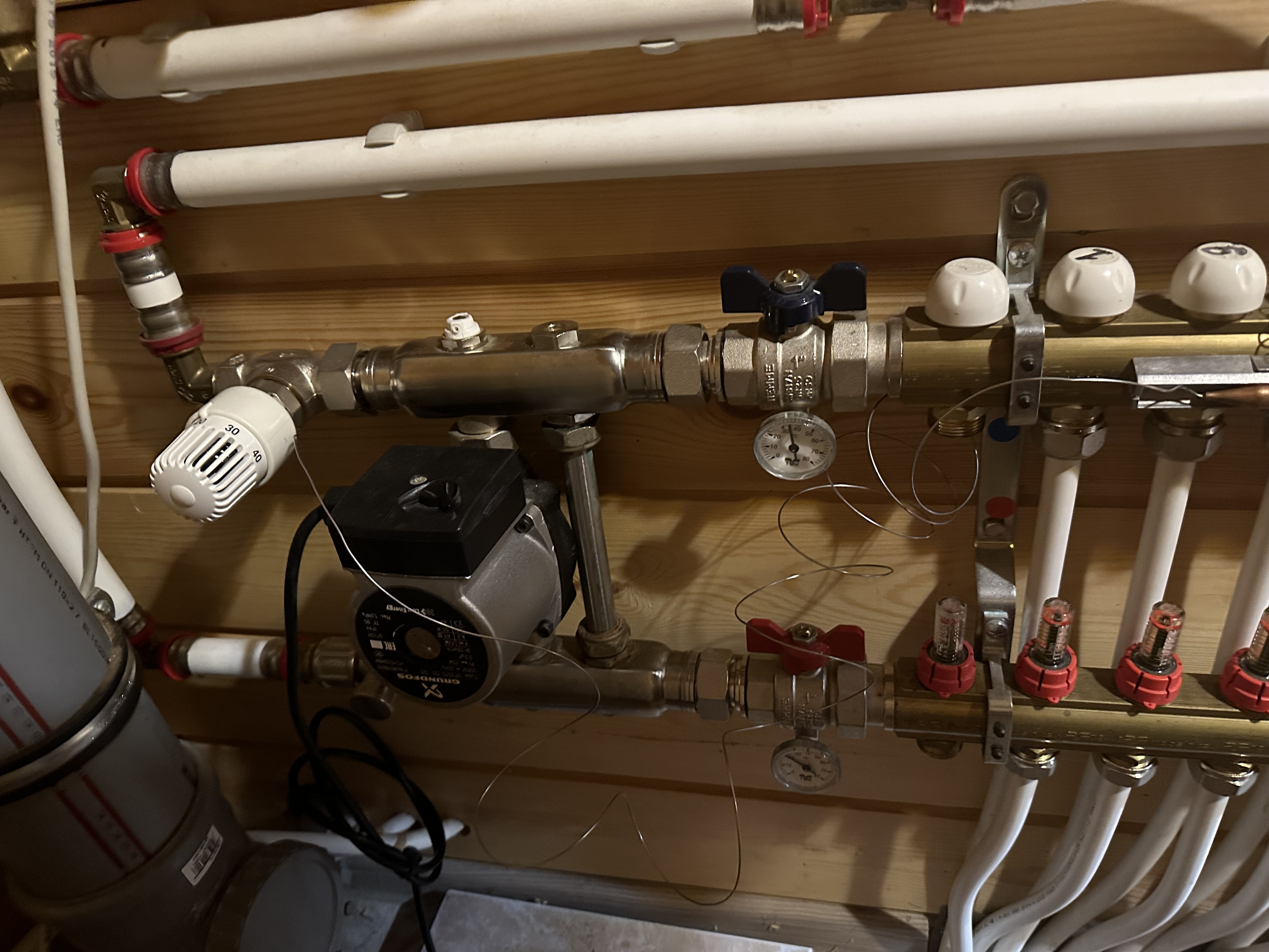

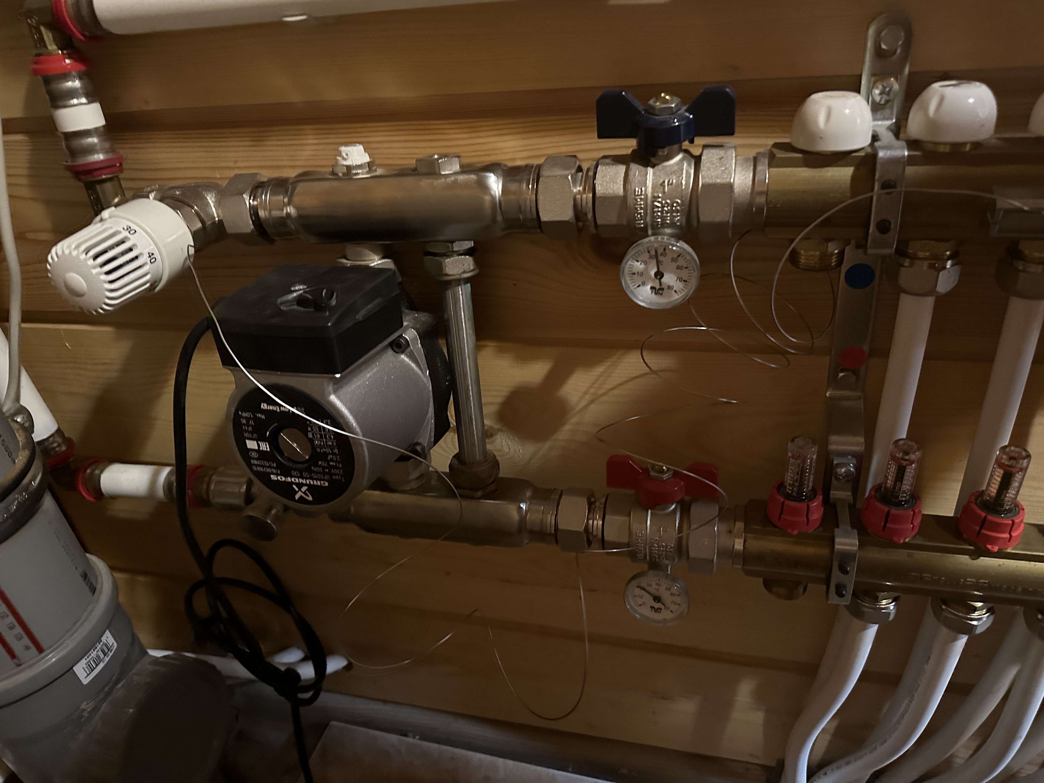

Vlad Crush написал: Николай1973, Насколько понимаю, первые две фото, это коллектор радиаторного отопления. Почему в этом коллекторе применен коллектор годящийся только для водяных теплых полов?
Vlad Crush, Первые два фото коллектор радиаторов, 3 и 4 коллектор теплого пола.

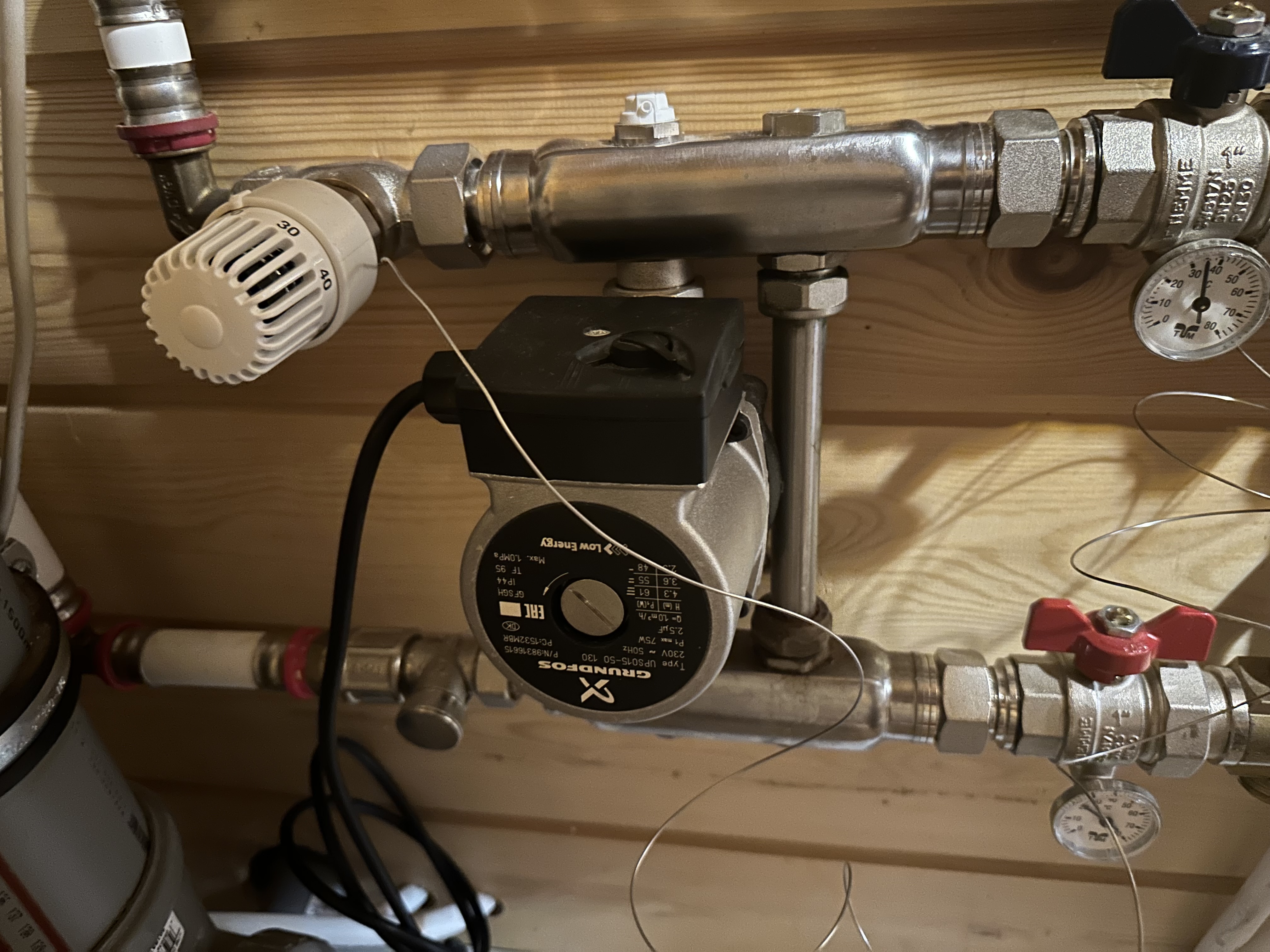

Дом из клееного бруса. 1.5 этажа. Далее каркасная часть с утеплителем. Насколько я знаю, клееный брус не утепляют. До недели сильных морозов(от минус 5 до минус 15), все было ок. И обратка пола теплая. Температура котла 45-50 градусов. Температура в доме. Первый этаж 21-22. Второй 22-23 при прикрытых радиаторах на половину, на втором этаже. Все проблемы начались на второй дпнь морозов. (Минус 29 ночью, минус 23 днем) второй этаж по прежнему 22-23. А вот первый из-за теплых полов 16-19. И котел перестал доходить до установл температуры

Николай1973,
Он колбасит на полную - но не хватает тепловой мощи. По второму этажу избыточная мощность отдающих приборов, а для теплого пола уже не хватает температуры теплоносителя (о чем ты и пишешь) Исправить нельзя. Только замена котла. Электрокотла нет в системе? Если нет - на случай таких морозов (бывают очень редко) целесообразно установить (если 3 фазы есть), сейчас электрообогревателем догревайся, и ничего не трогай.

Вот еще фото, группы теплого пола

Насос ТП на третью скорость поставь - но принципиально это ничего не поменяет - котел мощнее не станет
У меня стоит котел электро Prothrrm 12 квт.
А напряжение в сети какое сейчас?

MADONNA написал: Насос ТП на третью скорость поставь - но принципиально это ничего не поменяет - котел мощнее не станет
MADONNA, На 3 скорости, сразу температура падает до 42 и все. На полдня оставлял. Никаких результатов. До морозов эмпирически подобрал 2 скорость. И полы теплые и котел в режиме работает
