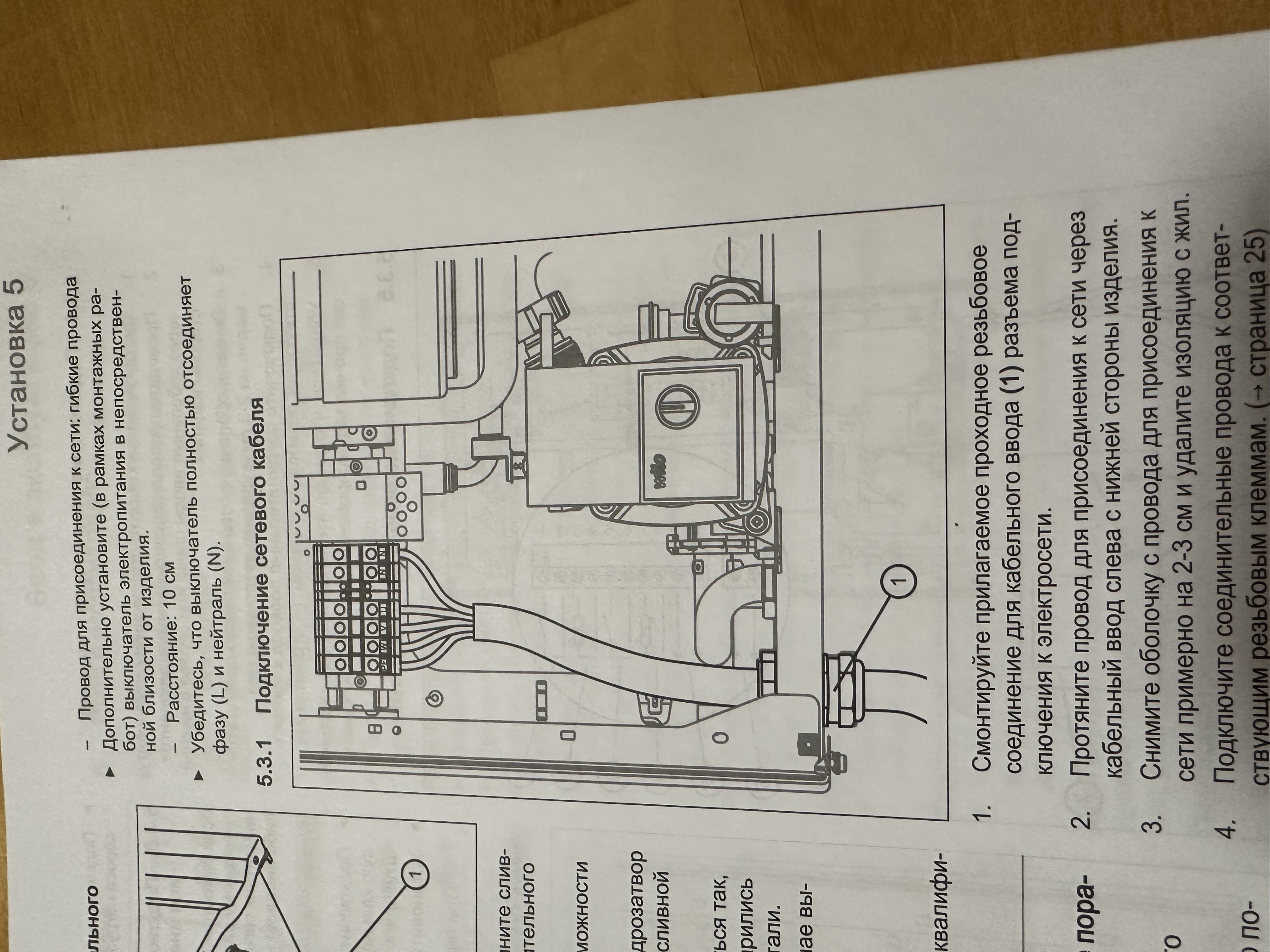

Котел трехфазное подключение
Осталось еще и это проверить, хотя уже достаточно причин вскрыто. Схема подключения котла есть? Как там внутри расключено?

MADONNA написал: Николай1973,
MADONNA, Схема в инструкции, подключено по ней

Еасчет схемы - должна быть страница с красивым рисунком треугольника или звезды, полистай

MADONNA, Спасибо за подробные ответы Звук возникает на разных радиаторах, хаотично. Обычно при повышении температуры носителя . По схеме вы про схему ТС или подкл котла. Схему ТС пред хозяин не оставил. Если про котел, то 12 квт подкл только по трехфазной схеме. Думаю там врядли что перепутали. Главный вопрос как сбалансировать систему.
