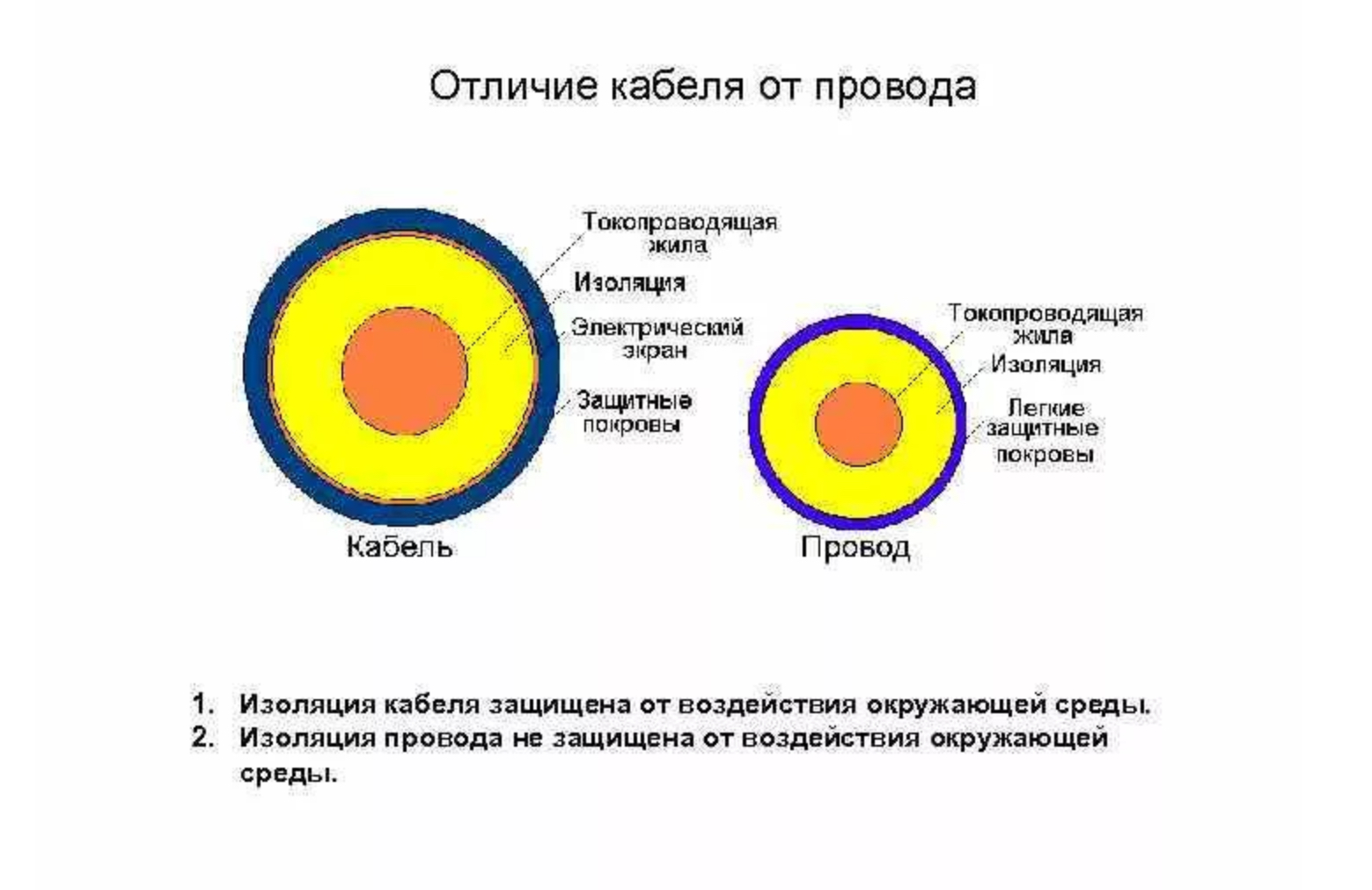

Одно не пойму, ну ладно хочется многожилку, типа удобнее монтажить, пальчики беречь и все такое, клеммы там убогие не выломает, но зачем вместо кабеля провод использовать не ясно. Ну я еще понимаю в слаботочных цепях, где сечение проводника с пятикратным запасом, но когда сечение впритык не понятно. Соглашусь конечно, что одножилка 2.5 квадрата намного более жесткая чем 1.5 квадрата. Но полторашка легко гнется и всегда можно легко придать форму, так чтобы на соединение не приходилось большого усилия. Плюс надо понимать, что наши производители на потребу публике создают всякую дешевую дрянь и провода они лепят непойми из чего, тонкая изоляция из вторсырья, заниженное чуть ли не в два раза сечение. И стоит не забывать про правила монтажа многожилки, конечно правила придуманы для дураков, это ясно, но надо понимать их смысл.

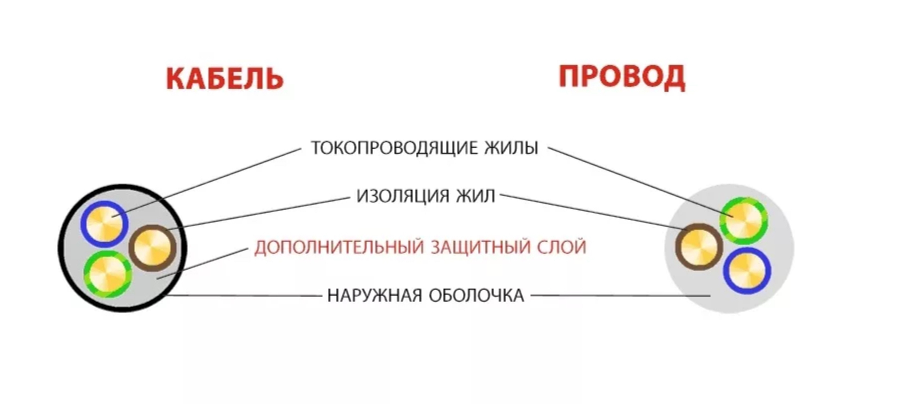

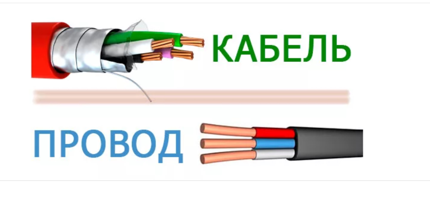

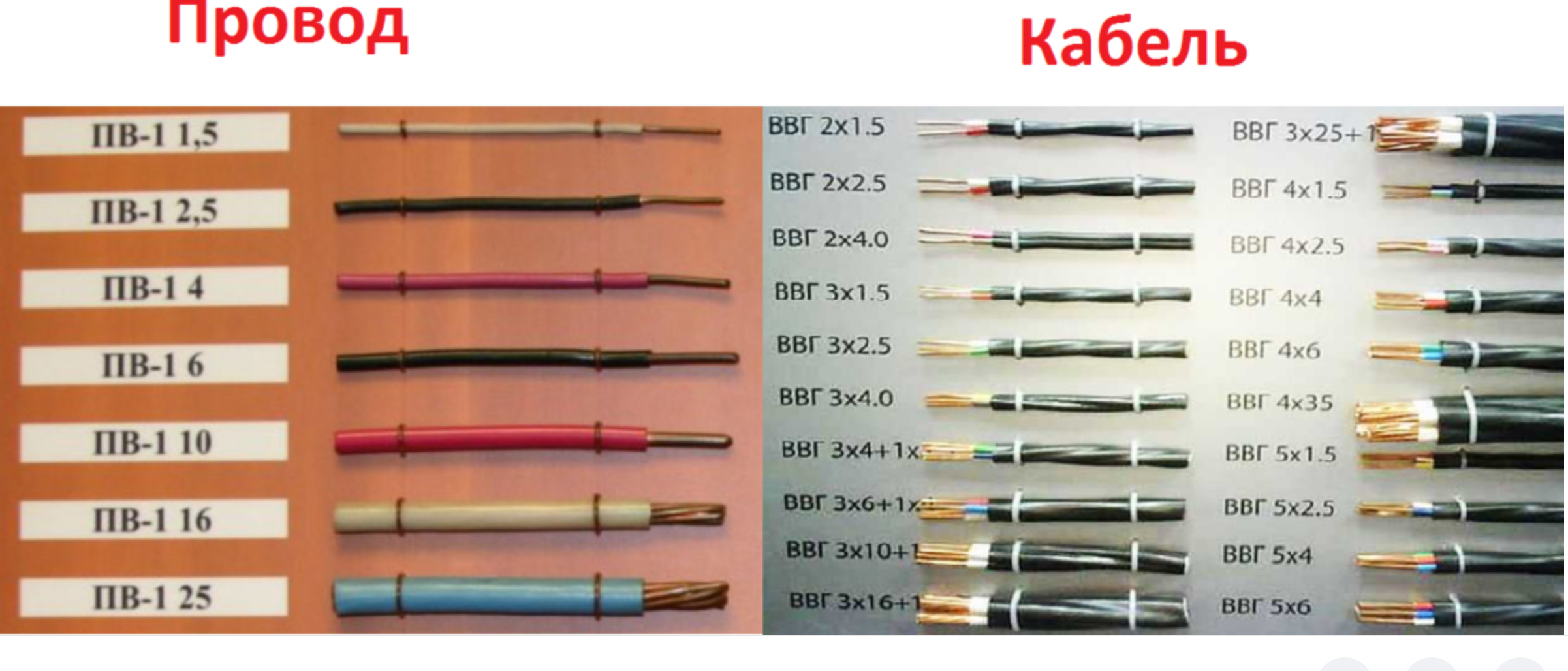

Если бы ты еще мог внятно объяснить, в чем разница между одним и другим - вообще было бы здорово!
В интернете огромное количество специалистов-дурачков, каждый из которых пытается вложить свой смысл

Aтос, зацени юмор!
Благодаря минимальному сопротивлению, провод передаёт ток быстро, но используется в ограниченных обстоятельствах, так как не настолько надёжен, как кабель. В большинстве случаев провода используют внутри электрораспределительных устройств.

Меня, например ВВГ-нгп-Ls или КВВГ-нг-Ls - для доп. подключения о котором я говорил выше - устраивают тем, что у них оболочка надежнее по заводским срокам эксплуатации и тем, что они не поддерживают горение, и выделяют мало едкого дыма, что о ПВС и ШВВП - сказать нельзя. Поэтому они и не разрешены ПУЭ для прокладки, т.к у них оболочка не соответствует требованиям. Я лучше перестрахуюсь в этом вопросе - стать погорельцем или вообще сгореть нет желания.
