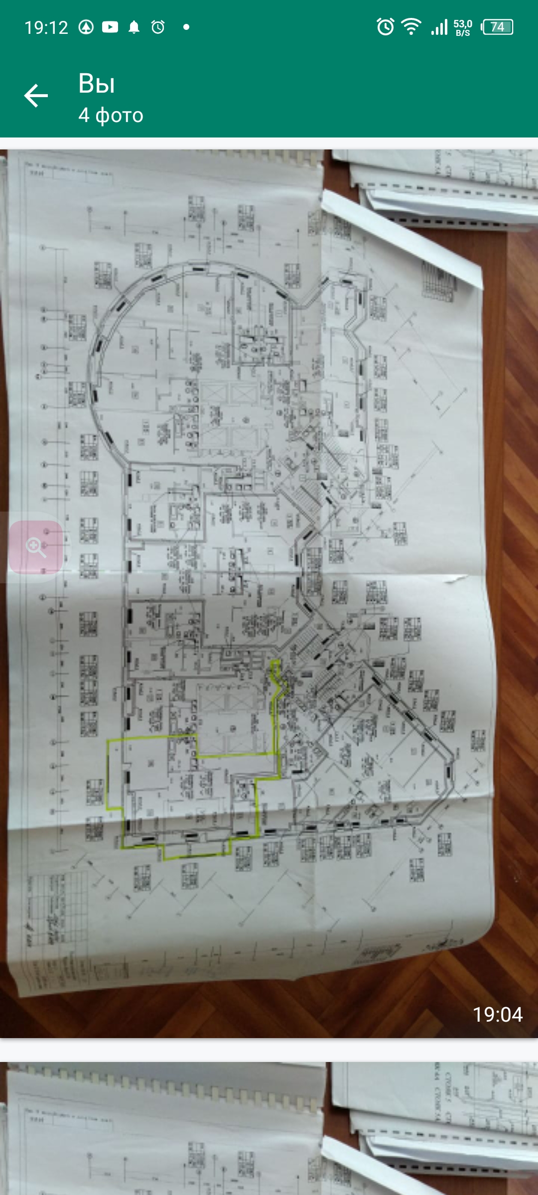

У меня пока нет :sorry: Давайте предположим-ЛЕВАЯ труба подача (29,3°С), отвод в верхний коллектор радиатора, давление в ней выше чем в ПРАВОЙ (обратке)... Температура "съедена" полами получается?

Galinka86, проект СО и водоснабжения нужен!!! Иначе гадания!

Если не напутала - в подвале перемычка с регулировочным краном
Уточнила у старшего по дому, в подвале стоит кран Боларекс, как то так называется
Galinka86, ничего не говорит... где стоит, как?
http://www.promarmatura.su/catalog/broen/ballorex.html
На отоплении он там стоять не может, может только на теплообменник ГВС, если он находится в подвале.
Нужен проект СО дома, а также Водоснабжения
PS с инженером сервиса компании Броен общался по телефону. Он ездит по РФ с компьютерным прибором ( в основе дифманометр) и настраивает СО домовые, где проект выполнен на их продукции. Очередь на полгода)
Кто же мне его даст(((

Galinka86, съездить в ваш город и поговорить с УК?)
Когда мне это было нужно для моей работы, я брал у гл инж УК.
Inter, верхние радиаторы с шаровыми сливают в обратку напрямую горячий теплоноситель. В подаче вода еле движется и остывает по дороге вниз. Насос котельной сосет из обратки. Все срастаются...

Galinka86, "стрельните" пирометром по стояку обратки как можно ниже (около гильз в полу) и сразу же сверху (как раньше). Посмотрим куда теплоноситель движется в этом стояке.
