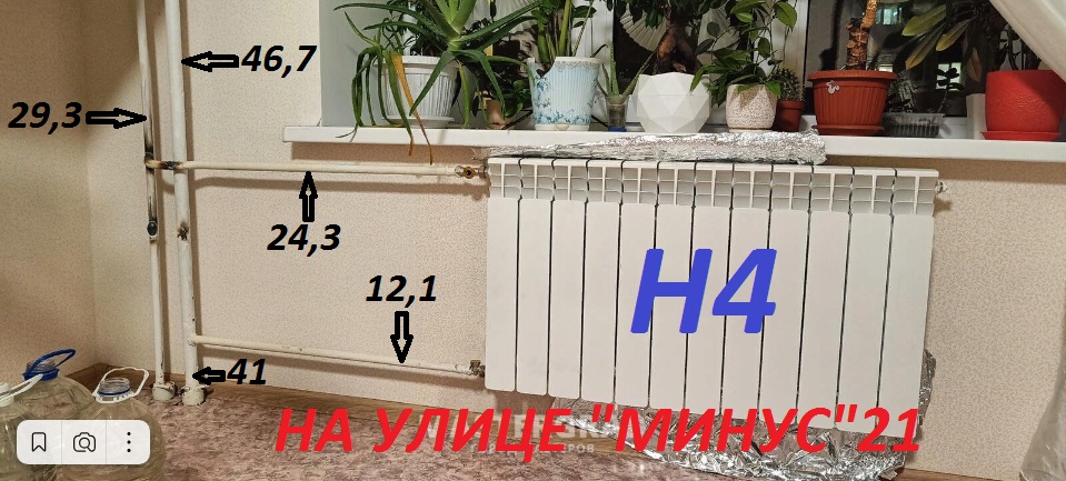

Inter написал: Galinka86, "стрельните" пирометром по стояку обратки как можно ниже (около гильз в полу) и сразу же сверху (как раньше). Посмотрим куда теплоноситель движется в этом стояке.
Inter, вниз - это попутка. И то что в подвале АРПД Баллорекс - тому подтверждение

Inter,
Там прикол в том, что у потока нет постоянного и определенного направления и скорости.
В низу, возле гильзы 41°, сверху 45°

BV написал: вниз - это попутка
Тогда как это увязать с
BV написал: верхние радиаторы с шаровыми сливают в обратку напрямую горячий теплоноситель. В подаче вода еле движется и остывает по дороге вниз.
и с тем, что стояк подачи на нижнем этаже холоднее стояка обратки :confused:

Galinka86 написал: В низу, возле гильзы 41°, сверху 45°
добавил в картинку
