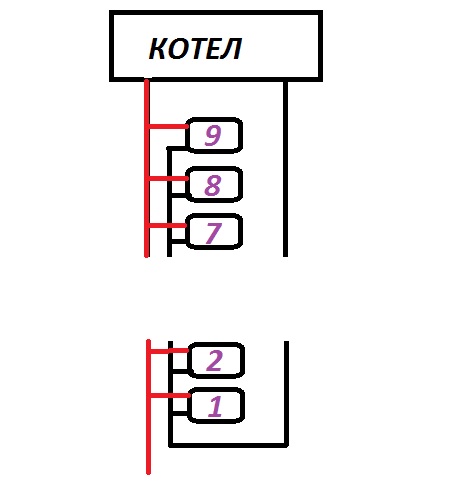

А почему? Я же не "упираюсь рогом", просто ищу логику. Давайте схематично изобразим СО и порассуждаем-что происходит на каждом этаже с теплоносителем с стояках (температурой и давлением)?
Inter, уже давно изобразил и прикинул) Именно все цирк кольцо в целом...

11.01.2024 в 21:05:17
BV написал: уже давно изобразил и прикинул
Так?

Сообщений: 139930
11.01.2024 в 21:11:16
Inter написал:
Так?
Inter, да
