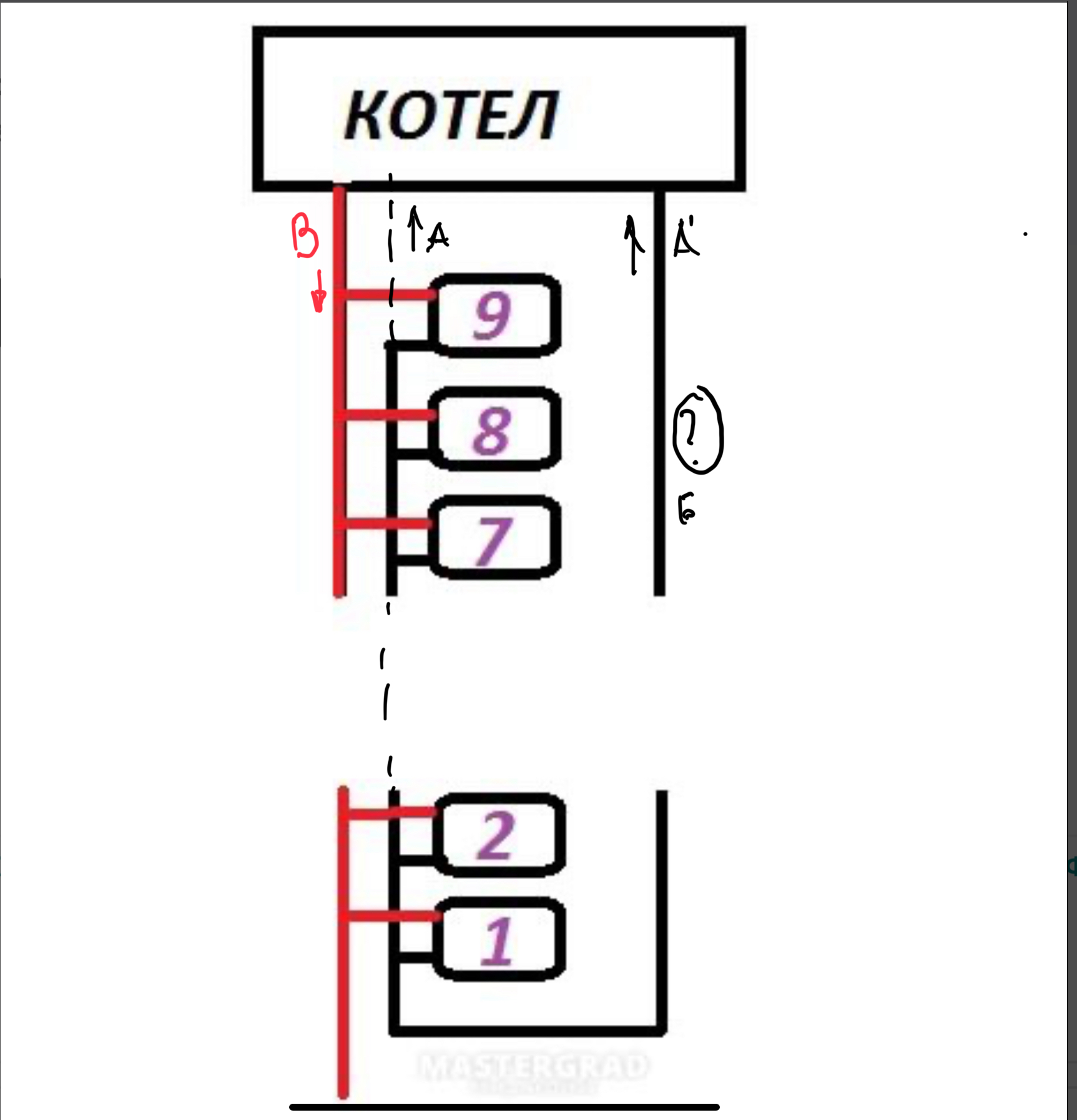

BV написал: с чего по стояку с 2на1 будет хорошая циркуляция, если там клапан, а перепад уже уронили наверху шаровыми? И через клапан при малом перепаде течет еле-еле...
По стояку подачи ТН тупо летит вниз без всяких клапанов. Перепад уронили, но он всё ещё есть... я спрашиваю-отчего температура в подаче ниже чем в обратке?

Тогда давайте по порядку. Из котла вышел ТН допустим 70 градусов, частично полетел вниз, частично прошел в стояк обратки через радиатор 9ого этажа (с ШК). У потолка 8 этажа какую температуру предположим-подачи и обратки?
Inter, куда летит-то? ))) там че, слив в канализацию?
Еще раз - клапаны нижних этажей, 1-го например, определяют скорость воды приходящей к клапану по стояку.
На вашей схеме на стояке подачи в подвале дорисуйте закрытый спускной кран)

BV написал: куда летит-то?
к остальным тройникам (с отводами от подачи)
BV написал: На вашей схеме на стояке подачи в подвале дорисуйте закрытый спускной кран
само собой подразумевается... завтра дорисую что скажите, пока хватит с меня :sorry:

Если принять сечение В за А+А” исходя из предположения, что труба Б вообще существует . То следующим предположением будет, что толстая - подача, а тонкая - половина обратки. И изначально батареи были оребренной трубой с нижней подачей. Тогда становится вполне понятна температура 47 в обратке и 29 в подаче.

Inter написал:
Inter, замените "летит" на "медленно движется остывая"

Нижняя труба от батареи 26, верхняя 45. Углы батареи верх 38, низ 28. На улице -21° Это замеры с работающей батареи
Мдя, что-то не сходится..
