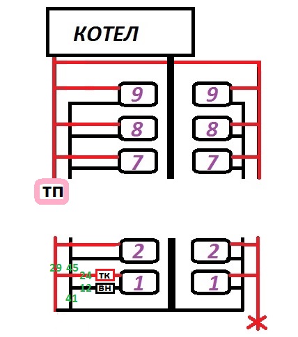

BV написал: вышенаписанное - лишь стеб на тему этой гибкой подводки)
Теперь дошло ;) Я то когда ГП увидел, то предположил, что так сливали стояк подачи-через лежак обратки (наверное, там есть спускник рядом с канализацией).

Inter написал:
Inter, на фото краны открытые на ГП.
Inter
Inter
Регистрация: 09.01.2016
Сообщений: 3689
13.01.2024 в 11:25:49
BV написал: Inter, на фото краны открытые на ГП.
Мне тоже так показалось... я долго приглядывался и ни чему не пришёл в итоге. Галя не отвечает на вопрос... но предположительно ГП на обсуждаемой паре стояков... и что тогда получается :confused:

Inter написал: и что тогда получается
Забавно выйдет, если теплоноситель в стояке подачи движется снизу вверх. А у кого-нибудь тёплый пол на лоджии обогревает улицу без насоса.

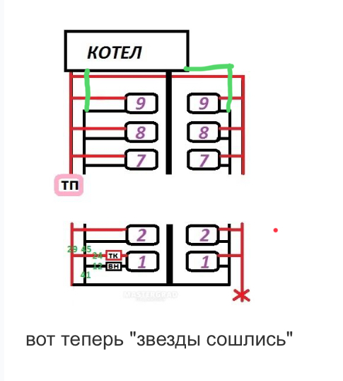

13.01.2024 в 12:24:10
вот теперь "звезды сошлись"

Inter написал: вот теперь "звезды сошлись"
Возвратная труба большого диаметра на Вашей картинке - это, предположительно, по совместительству обратка пары стояков, к которым подключены радиаторы под номерами 2 и 3. Тогда схема не чистая попутная, а фантазийная.

13.01.2024 в 12:58:45
Я не понимаю, почему может или должно быть без зелененьких линий?
Какой смысл гнать всю обратку через подвал с девятого этажа, когда уютненько она может пройти по кратчайшему зелененькому расстоянию.
