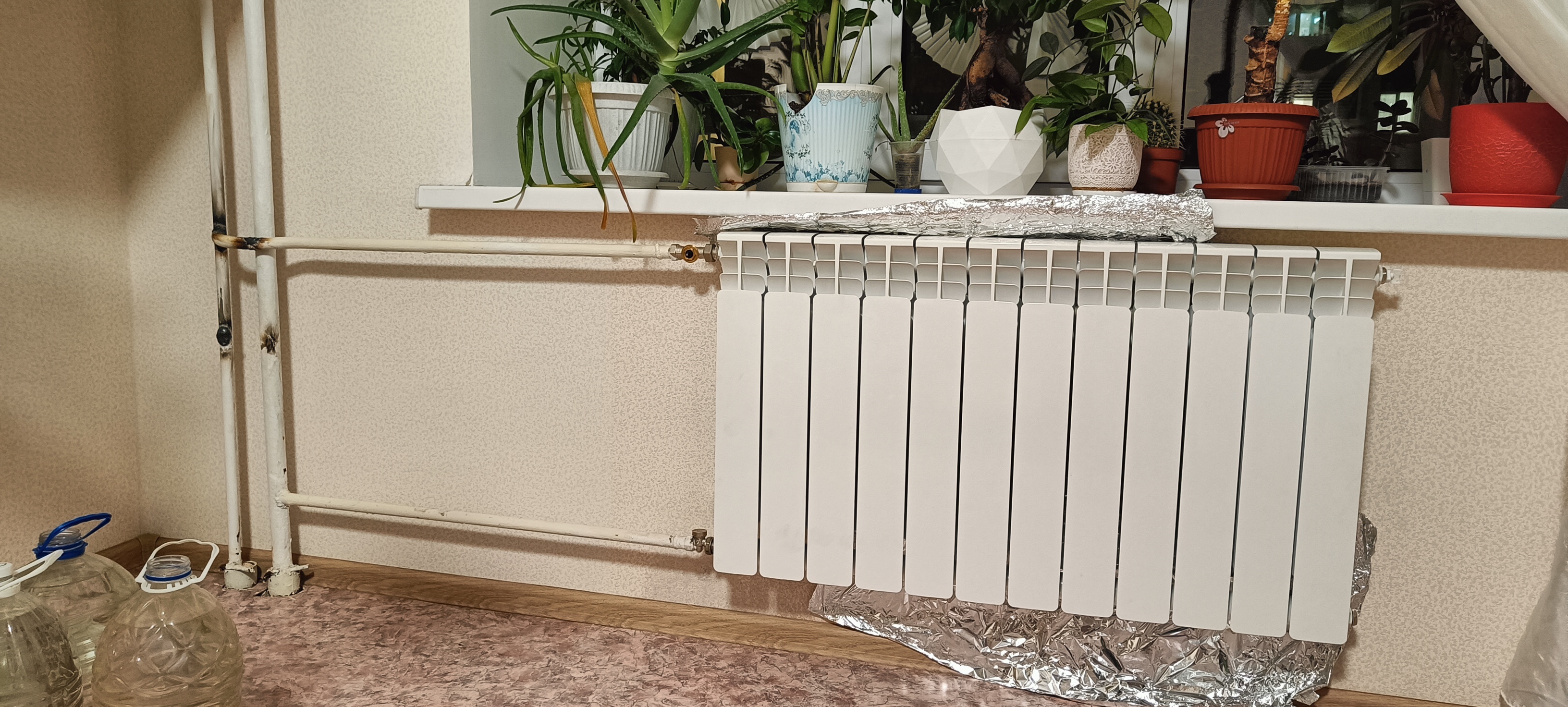

Galinka86, поддайте им бодрости веерными жалобами всюду куда сможете. Жил инспекция, прокуратура, депутаты, мэр города (на прием) - чем выше - тем лучше. Обязательно писать всю историю за годы, и что УК нихрена не делает и прикладывать факты.
Вот подскажите, какие факты им нужны? Писала уже везде, вот завтра придут мерить температуру, после последней жалобы губернатору.

Не делают предписания - требуйте отдельные трубы от котельной - выйдет дешевле чем попытки "низко температурного отопления")
Слабо себе это представляю если честно, как 3 стояка мне протянут через 9 этажей, какие же соседи согласятся, если не соглашаются даже краны заменить?

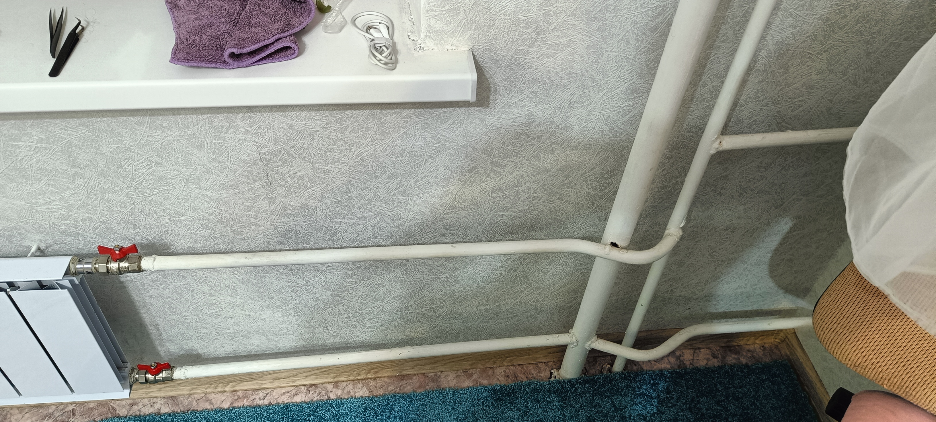

... доказывающие что:
  • вы неоднократно писали заявки
  • ук толком нихрена не делает
  • систему разрушили, сняли клапаны, сделали теплые полы и тд и тп
  • и тд
Одно из подтверждений разрушения системы на вашем фото - убран термо клапан - необходимый элемент системы

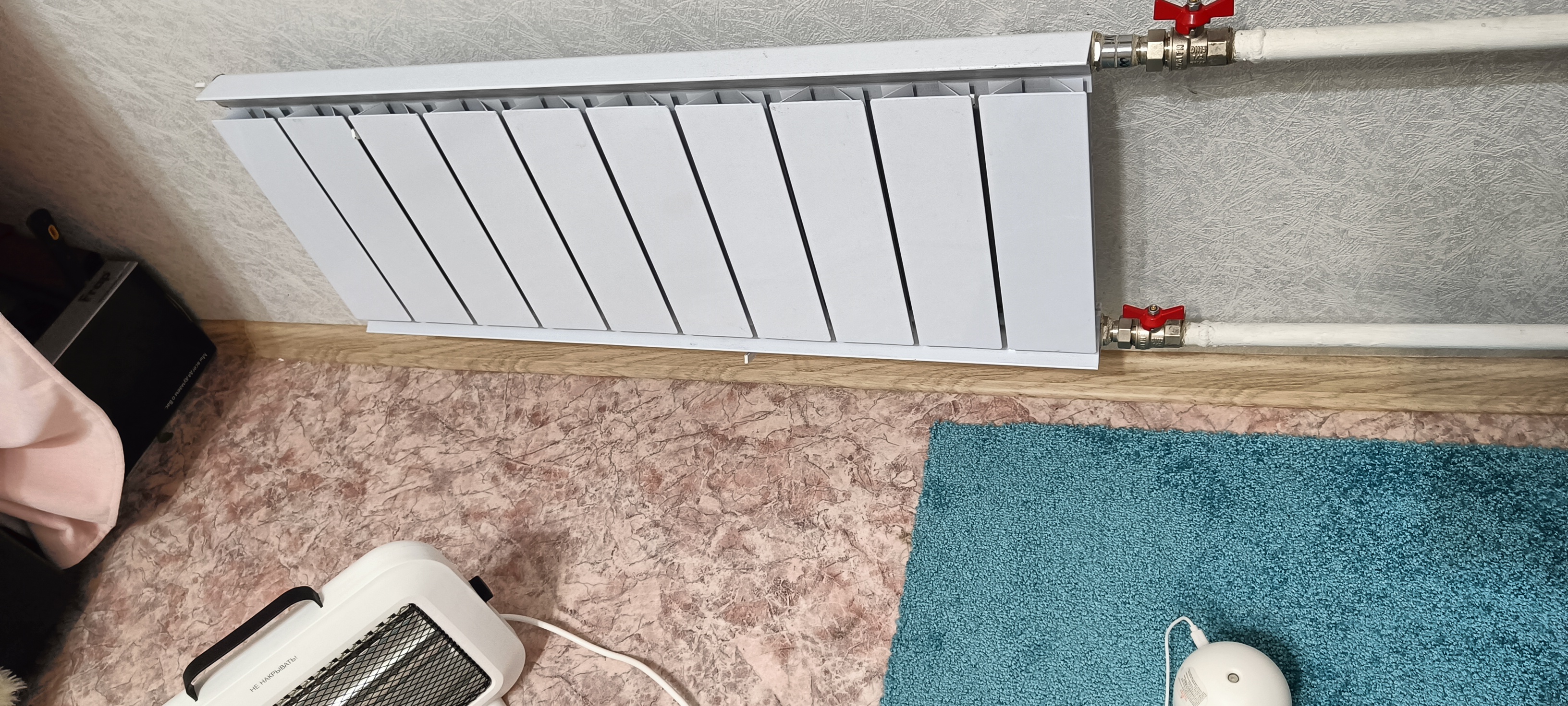

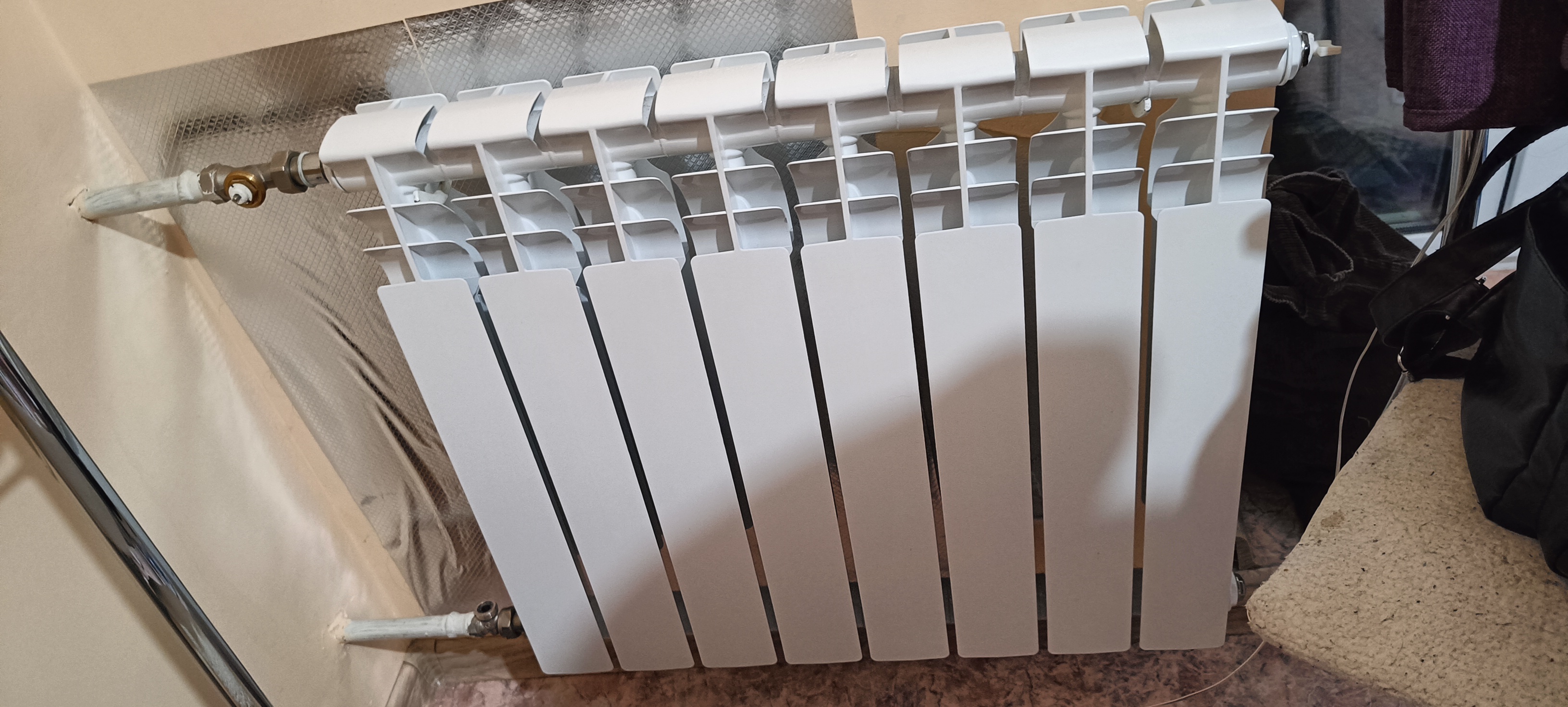

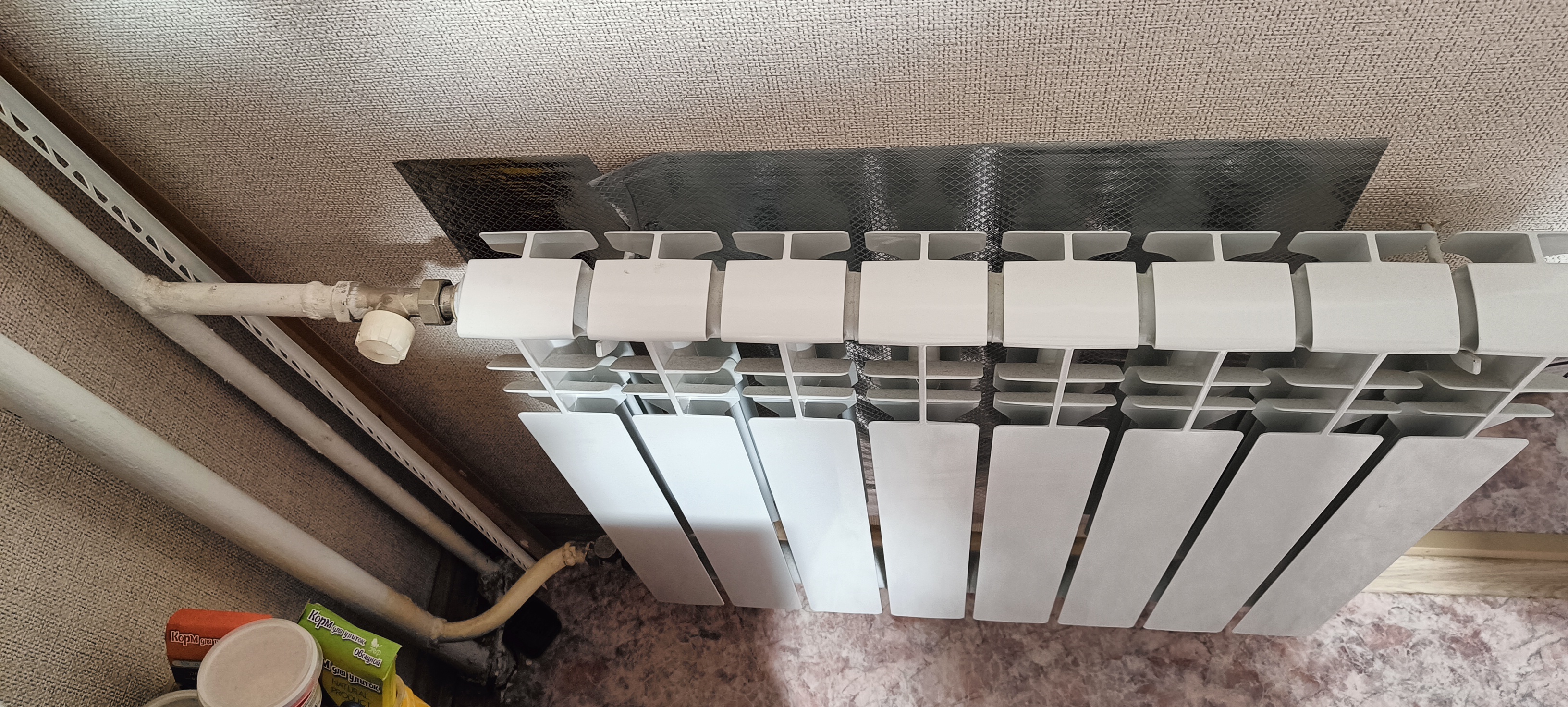

Вы никак не готовы понять, что всякие насосы будут убивать систему отопления дальше? Ищите волшебную пилюлю?
Понимаете, я не разбираюсь, нет соответствующего образования. Разъясните мне последствия установки циркуляционного наноса и переваривания обратки на подачу. У меня заменили клапаны на шаровые краны 2 недели назад, в качестве эксперимента, что может чуть лучше станет прогревать батарею. Это кстати единственная оставшаяся батарея от застройщика, мне сказали тк я последняя, то только мне можно шаровые поставить, потому что они на других никак не повлияют, от меня уже всё в обратку идет. Но и так ли это или нет, я не знаю, поэтому и не делала этого раньше. В этом году, я решила, что хватит мёрзнуть и согласилась. Так же есть батарея, которую я увеличила в этом году, то есть переварили с 300 на 500 и на две секции больше.

Galinka86, не через соседей. 2 трубы

Galinka86
Судя по выбору диаметров труб стояка, систему отопления проектировал представитель интеллектуального большинства.
