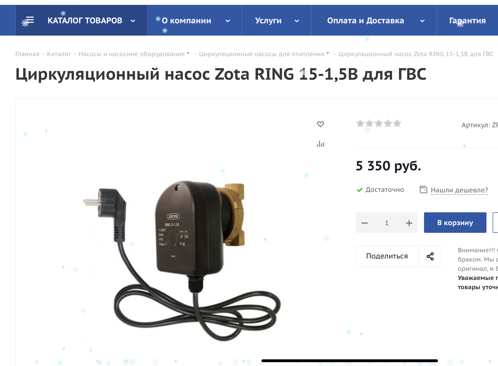

У меня образование гуманитарное, я не понимаю, что Вас смутило в моих словах. Всё что я знаю про мою систему отопления я прочитала на форуме, соответственно, это капля в море от того что знают профессионалы. Вот и пытаюсь дальше что то понять и прошу помощи у тех кто разбирается и может пояснить. Допустим я спросила про переварку обратки в подачу и чем это чревато для меня, для остальных, в целом для системы. Вот что хочется понять, а не понять что я пишу сюр, потому что для Вас это логически понятно, для меня же нет.
В скором времени УК собирается и на остальных батареях мне заменить клапаны на шаровые краны, по их мнению, тем самым в мои радиаторы будет поступать лучше теплоноситель и опять же, по их словам, это не навредит соседям, тк я живу на первом этаже. Повторюсь, правы они или нет, я не могу судить, а пытаюсь выяснить.

Galinka86, Скорее всего проектировщики забыли учесть один параметр - а именно изменение плотности воды при остывании. Никакие насосы «снизу» тебе не помогут - а вот замена циркуляционного насоса в доме/стояке (под крышей) - очень даже снимет все проблемы. Отопление должно работать, никто специально не будет строить неправильно, неработающую систему. Поэтому надо исходить из постулата, что все должно работать - но гдето ошибка и твоя квартира оказалась в «пограничной зоне» все-таки верх батареи горячий - стало бы незначительная циркуляция есть. Можно конечно на каждую батарею поставить такой насос
И надолго забыть про проблему -но дело в том, что у соседей над тобой возможно «опрокинется» поток, потому как они тоже в «пограничной зоне», а может быть и не опрокинется - если ты чотко отбалансируешь свою систему уже с насосами. Или насов включить в импульсном режиме. Или через термодатчик на обратке.
Я предлагаю такой путь - измеряешь температуры как я говорила и записываешь. Проникаешь в домовой тепловой пункт и все там фотографируешь. Возьми с собой специалиста - он подскажет где искать насос циркуляции. Не пустить тебя со своими и твоими сотрудниками УК не может - это не режимный объект и отказать в доступе они не могут. Если дадут официальный отказ - нанимаешь юристов, дело выигрышное (но должен быть дневник) Параллельно идешь к соседям на этом же этаже - и узнаешь ситуацию у них. Если они тоже мерзнут - подключаешь их в команду.
ВТБ!, Когда я была озорной затейницей - я бы просверлила мааленькую дырочку в стояке обратки и компрессором вдувала бы туда воздух, разгоняя поток в обратке. Но советовать это Галинке мы не будем ))))

Сегодня начала замеры, и выяснила, что почти все стояки подачи холоднее стояков обратки. Так ведь быть не должно? И почему может так произойти. Позвонила, в очередной раз, в УК, там мне сказали, что мои батареи это моя зона ответственности и то что одна батарея холодная совсем их не волнует, стояк они типа сделали (стояк подачи: 28°, стояк обратки: 45°). Позвонила в ГЖИ по моему району, они мне тоже сказали, что моя батарея - мои проблемы. И вообще сейчас действует мараторий на проверки и максимум что они могут это пригрозить пальчиком моей УК, тк в одной комнате (где не работает батарея совсем) у меня 13°.
Давеча ты говорила, что верх батареи греет. Но попробуем начать с чистого листа. Не присваивай названия подача, обратка - просто пиши «верхняя и нижняя» Итак - нижняя труба от батареи 45, верхняя - 28, на улице -2-3. Так? Теперь пирометром проверь углы батареи, удаленные от стояков - верхний и нижний.
