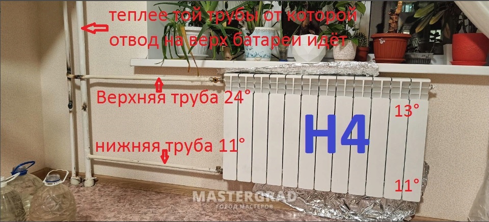

А до какой температуры нагрелась труба? Хоть немного наощуть нагрелась ну или по пирометру?
Вот трубу я саму я не замерила до и после((( только верхний угол батареи. Но она и так впринципе теплее той трубы от которой отвод на верх батареи идёт. Если эта информация конечно о чём то Вам говорит.

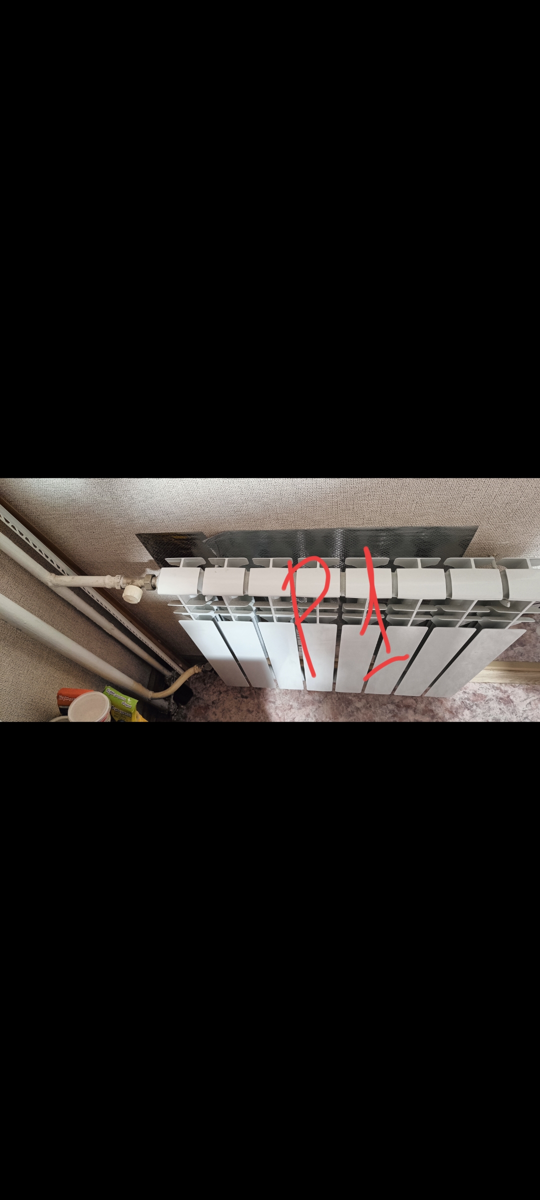

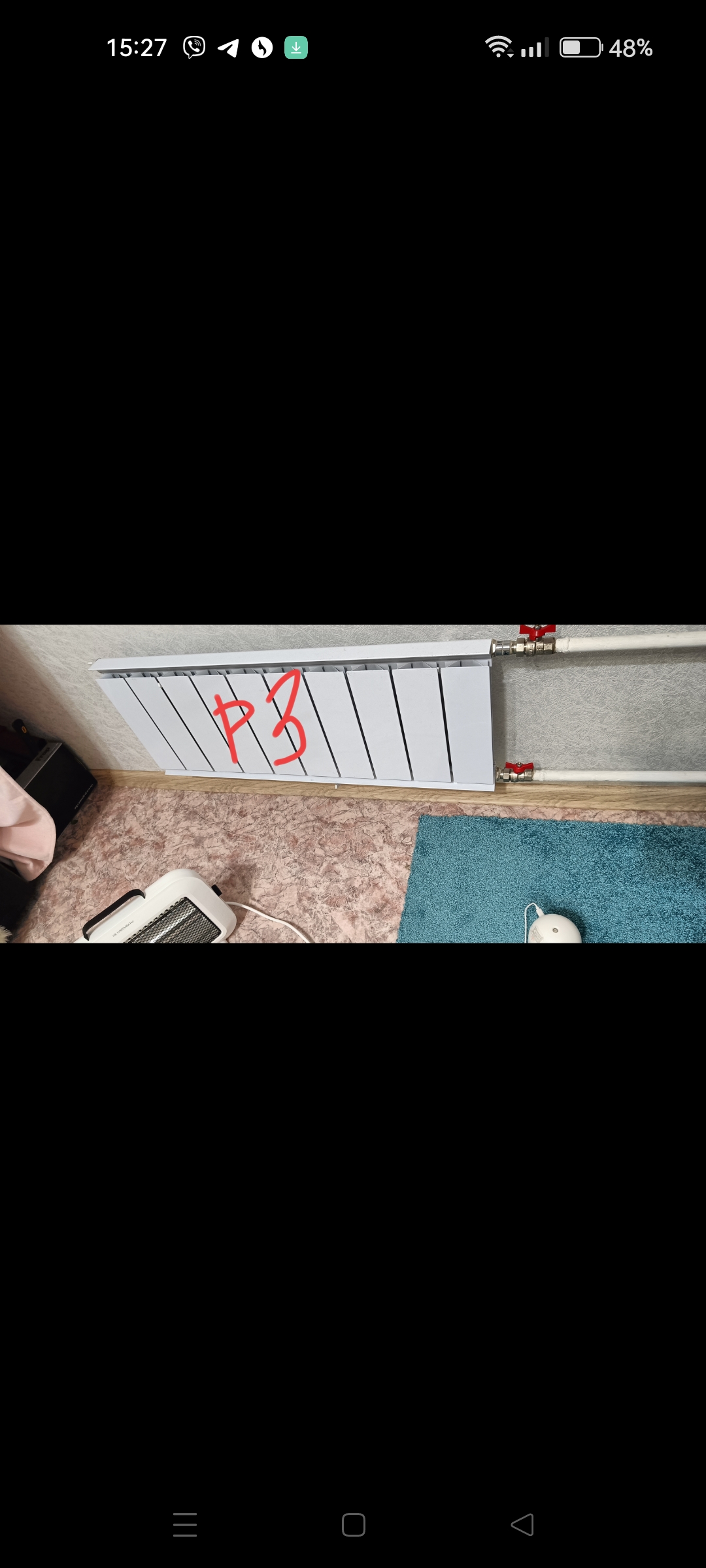

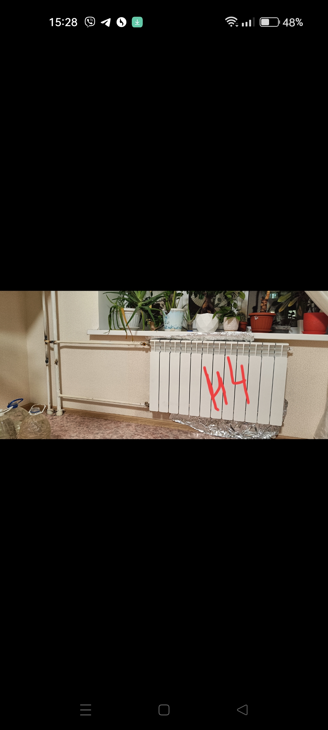

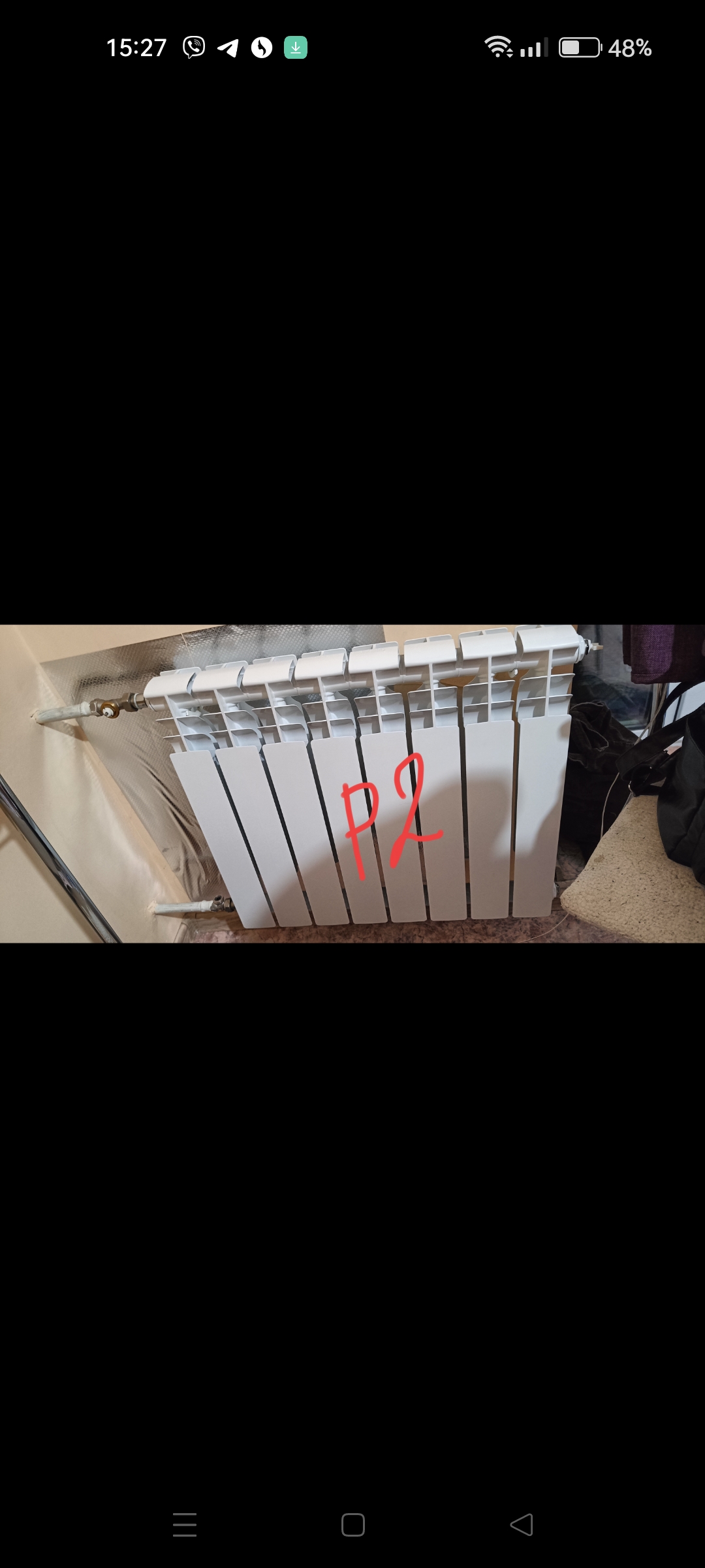

MADONNA написал: Все, разобрались. Теперь давай пронумеруем батареи - работающая1..2. 3 и неработающая 4. Назовем их р1, р2, .. н4 Схемку квартиры набросай. Потом возьми фен для волос, удлиннитель и скажи когда будешь готова к следующим замерам.
MADONNA, корректнее "р" поменять на "рз" или "рж" ;)

Galinka86 написал:
Я предлагаю такой путь - измеряешь температуры как я говорила и записываешь.
Сегодня начала замеры, и выяснила, что почти все стояки подачи холоднее стояков обратки. Так ведь быть не должно? И почему может так произойти. Позвонила, в очередной раз, в УК, там мне сказали, что мои батареи это моя зона ответственности и то что одна батарея холодная совсем их не волнует, стояк они типа сделали (стояк подачи: 28°, стояк обратки: 45°). Позвонила в ГЖИ по моему району, они мне тоже сказали, что моя батарея - мои проблемы. И вообще сейчас действует мараторий на проверки и максимум что они могут это пригрозить пальчиком моей УК, тк в одной комнате (где не работает батарея совсем) у меня 13°.

Galinka86, >
А вниз трубы уходят - что там?
Там подвал.

Жалко Галю. Совместил её фото с её словами.
