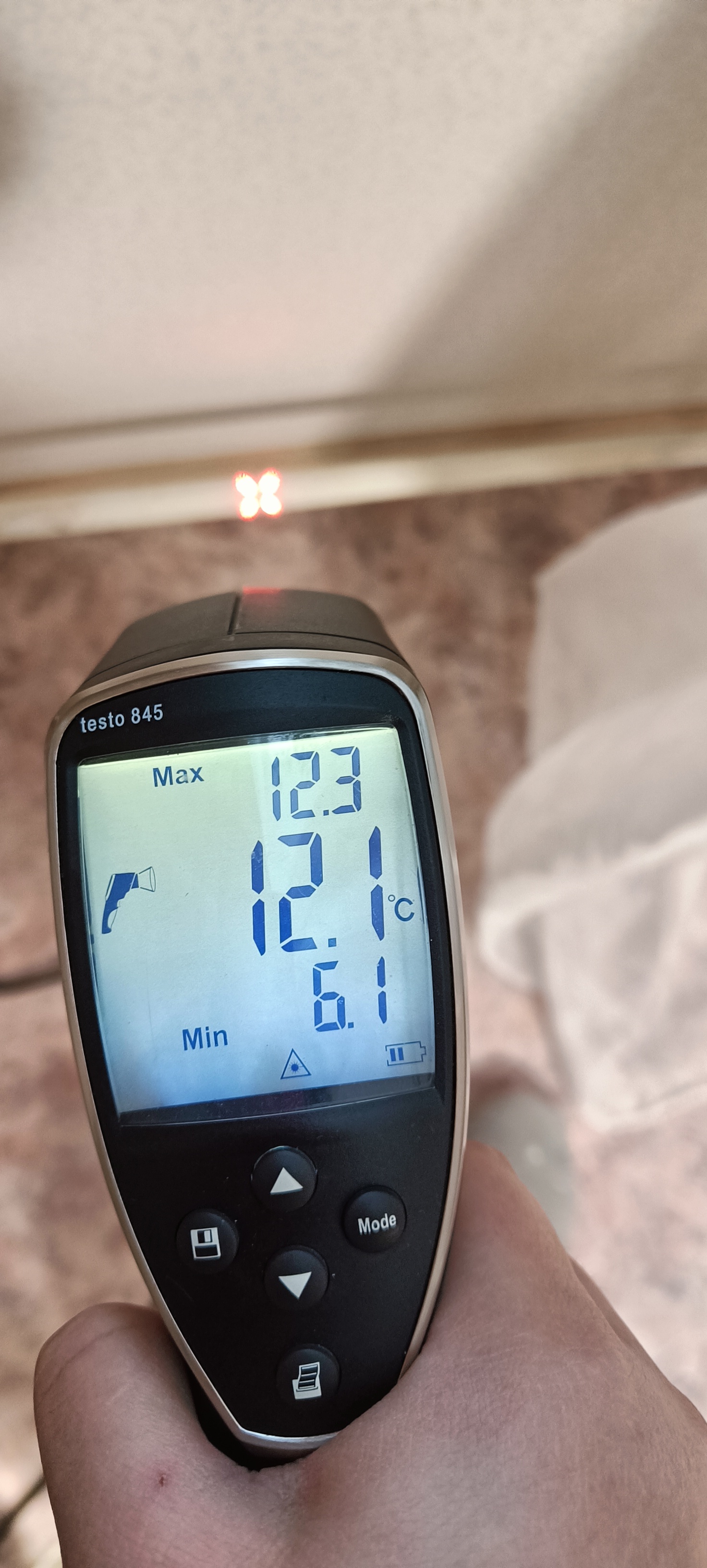

Единственное, что сейчас объективно температура воздуха в комнатах по постановлению 354 не ниже 18. У вас 13.
ТРЕБУЙТЕ ПРОВЕСТИ ЗАМЕРЫ и с актом к губернатору на прием. Не принимает - ловите его на входе выходе.

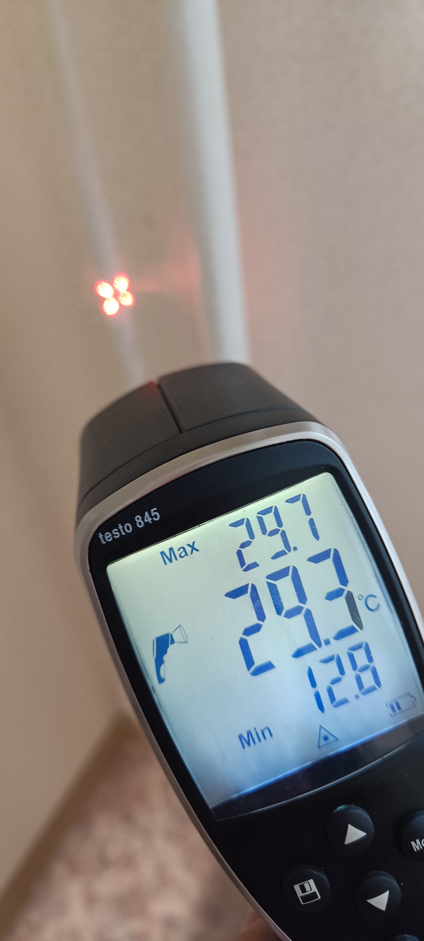

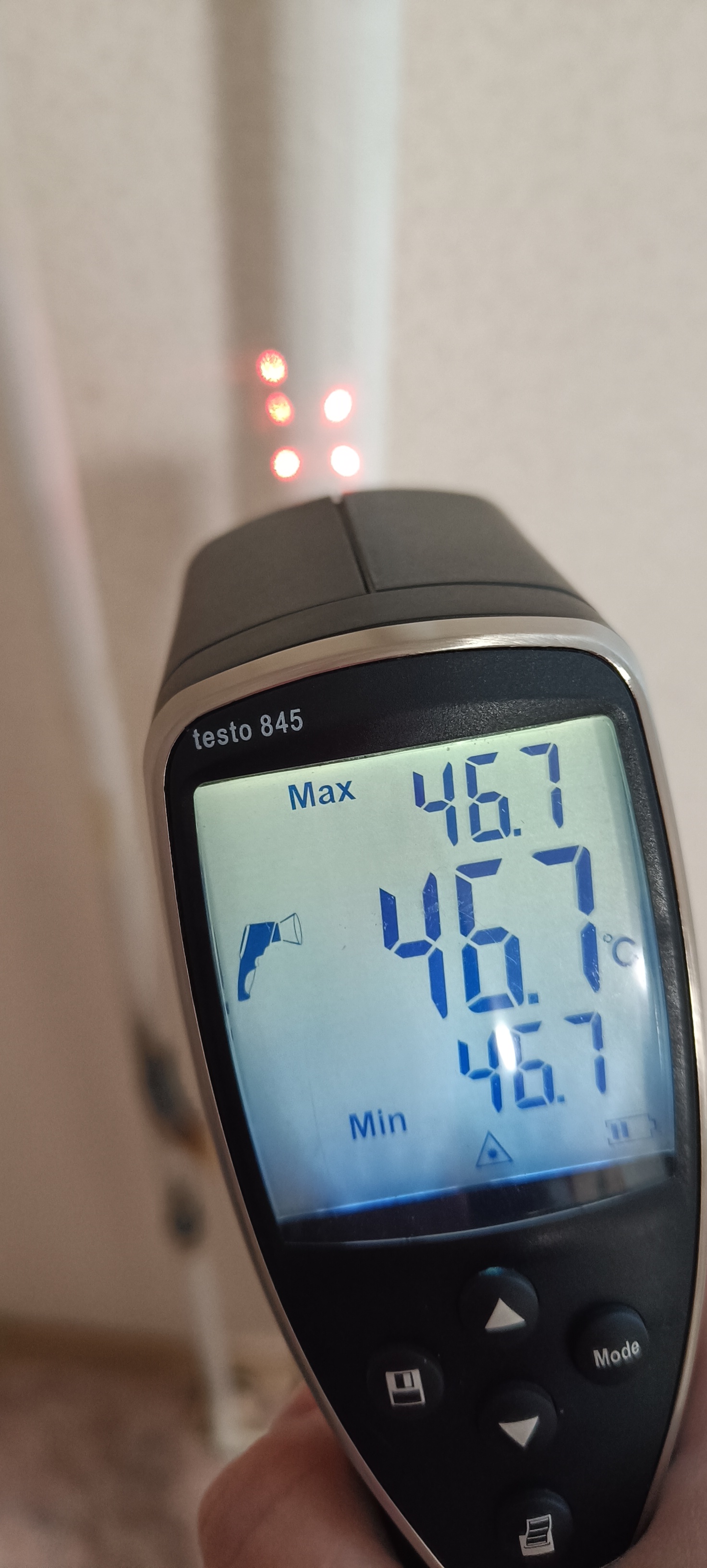

Galinka86, пирометр ставьте в упор к трубе и водите поперек, смотрите максимум. Издалека намеряете не то.
Inter
Inter
Регистрация: 09.01.2016
Сообщений: 3689
11.01.2024 в 15:03:12
Galinka86, советую делать измерения "в упор", т.е. буквально упираться в трубу.
Сегодня составляли акт, у них в отличии от 2 моих термометров, показало 15,5, в норму не попали соответственно. Акт мне на руки не отдали, тк нужна подпись главного по участку, без неё от якобы не действителен. Начальник обещал ещё утром, что после обеда либо сам придёт, либо слесарь, время 16:00 их нет. Теперь нужно забрать у него этот акт и действовать дальше. Спасибо, что подсказали, куда и с чем двинуться)))
В упор такие же показатели, только что перемерила)))

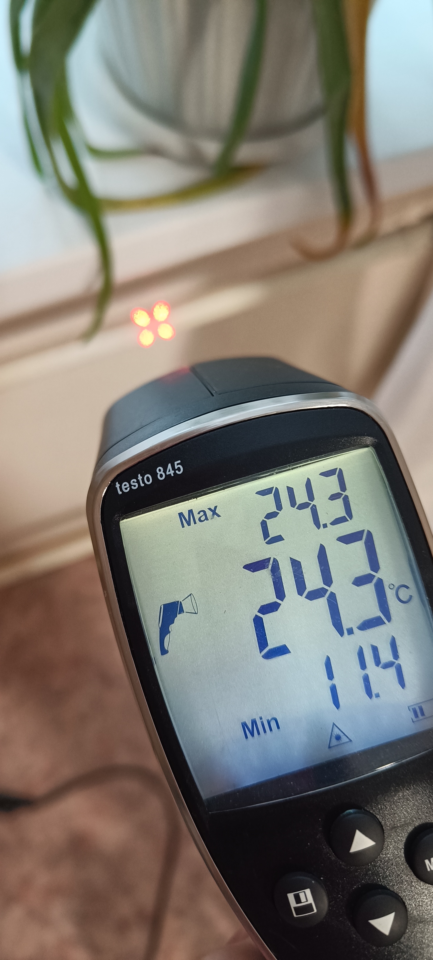

Galinka86,
Но она и так впринципе теплее той трубы от которой отвод на верх батареи идёт.
Я ошиблась, полагая что Н4 это с шаровыми. Та, что в комнате с цветами (Н4) - на правой стороне и не должно ничего поменяться. В лучшем случае - слева. Но если ты говоришь, что левая труба стояка холоднее правой (это точно так?) то дальше в целом понятно. Есть два пути - законный и незаконный. Законный это требовать восстановления работоспособности системы что бы у тебя было тепло. Начни с ведения дневника, нарисуй красивый план , на него нанеси все трубы и батареи, каждой присвой свое обозначение, что быдневник с этой схемой был понятен. После нескольких дней мониторинга напиши письмо с требованием оказания услуг должного качества - и отправь копии с приложенным дневником в УК, и выше (не знаю кому они подчиняются) ну и юристам. Не отреагировать они не могут, в установленный законом срок обязаны дать ответ. Незаконный - поставить на каждую батарею по маленькому насосику (они бесшумны и практически не потребляют электричество) - и жди законных действий со стороны уже жильцов вышележащих этажей. Посылай всех в опу, что бы «вычислить» тебя - они вынуждены будут актировать обследования ВСЕХ квартир по стоякам. Ну и наводить порядок. еще вариант - поставить теплообменник (назаметно, в каскад с полотенцесуцшителем) на ГВС и воровать тепло от горячего стояка водоснабжения. Есть еще множество способов, менять квартиру равносильно признанию поражения - не слушай тех, кто призывает тебя сдаться - это враги.

Galinka86, на плане квартиры напишите в каждой комнате: Т воздуха. Тп - стояка подачи выше батарей То - стояка обратки выше батарей Тпб - темп верхней трубы к батарее Тоб - темп нижней трубы к батарее Еще шаровый там или клапан.
