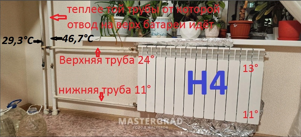

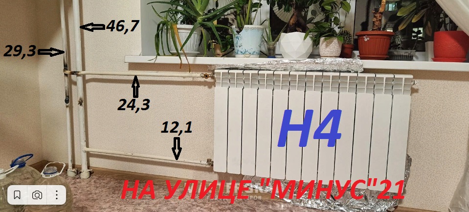

Добавил на картинку показания с пирометра. Пока не соображу как такое возможно, если предположить, что в подвале только сливные краны на трубах....

Inter написал: Добавил на картинку показания с пирометра. Пока не соображу как такое возможно, если предположить, что в подвале только сливные краны на трубах....
Inter, выше в тексте у Гали есть неувязки... Может напутала что то. Если не напутала - в подвале перемычка с регулировочным краном - она писала что обезьяны что-то делали в подвале с трубами и типа запустили стояк. И потом сказали, что стояк горячий, а батареи - ваше дело.
Я же вставила фото показаний пирометра и что конкретно им измеряла видно на фото. Что я могла напутать?

BV написал: Inter, выше в тексте у Гали есть неувязки...
Я и пытаюсь понять-как такое возможно?

Galinka86 написал: Нижняя труба от батареи 26, верхняя 45. Углы батареи верх 38, низ 28. На улице -21°
Это замеры с работающей батареи
Верхняя труба 24°, нижняя труба 11°, углы батареи верхний 13°, нижний 11°. На улице -21°. Это на неработающей батареи
Galinka86, тут все верно написано?

Inter написал:
Inter, если учитывать, что работают обезьяны - могли перемычки делать с другими стояками... Нужно в подвал и фото/видео...

Всё верно, фото пирометра подтверждают слова... я это перенёс на картинку. Давайте по порядку-какой стояк называем подачей, а какой обраткой?
