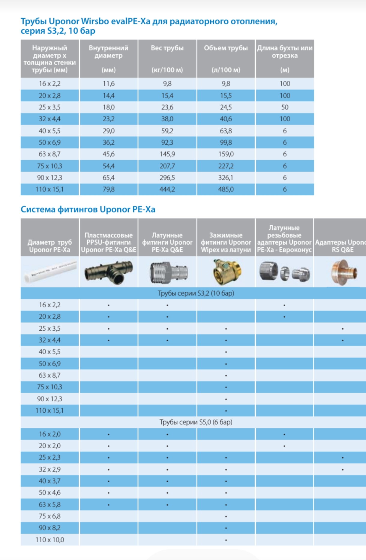

Здравствуйте. Где можно найти информацию, какие марки труб каких производителей из сшитого полиэтилена можно использовать с фитингами Uponor для водоснабжения.

withbiggun1, лучше никакие не использовать.

withbiggun1, можно - без фитингов упонор)

withbiggun1 написал: Здравствуйте. Где можно найти информацию, какие марки труб каких производителей из сшитого полиэтилена можно использовать с фитингами Uponor для водоснабжения.
withbiggun1, с фитингами Q&E UPONOR следует использовать трубы той же марки UPONOR, для использования труб от других производителей фитинги Q&E не предназначены

withbiggun1, Вы не станете утверждать, что умер богатый родственник и оставил Вам фитингов Вирсбо? Думаю, что фитинги ушли с какой то из строек капитализьма. Я видел такие страшные фитинги в коммерческом жилье, и они мало похожи на оригинал. Уверен, это китайское палево, потому нет ценности в их использовании.
