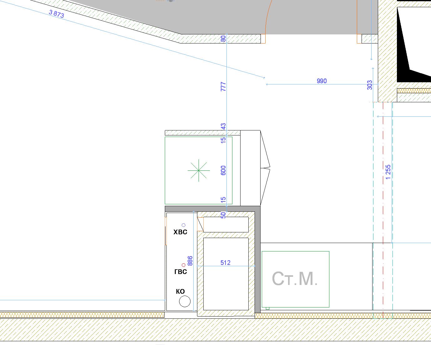

Доброго времени суток! Посоветуйте как лучше и с минимальными трудозатратами подключить стиральную машину к воде и к сливу? Стиралка расположена за вентканалом. Между несущей стеной и железобетонным блоком вентканала где-то 1,5-2 см. и после этого ещё какая-то преграда есть, так что за стеной не получится провести. Насквозь тоже неправильно. Если делать в обход, то придется наращивать стену для труб и тогда коридор получается узким. На плане изобразил как раз вариант с наращиванием стены для прокладки труб.
Таки попробовать на разных высотах просунуть сливной шланг может без наконечника. Если никак - буром немного больше диаметра шланга пройти между стен и расширить проход - если снять даже по сантиметру с каждой стороны - проблем не будет.
Или так как нарисовали. 78 см вполне нормально, но если холодильник - встройка - под ним есть пустое пространство в цоколе, где легко пройдут шланги и наращивать стену не надо. Да и обычный холодильник можно поставить на подставки 2-3см
