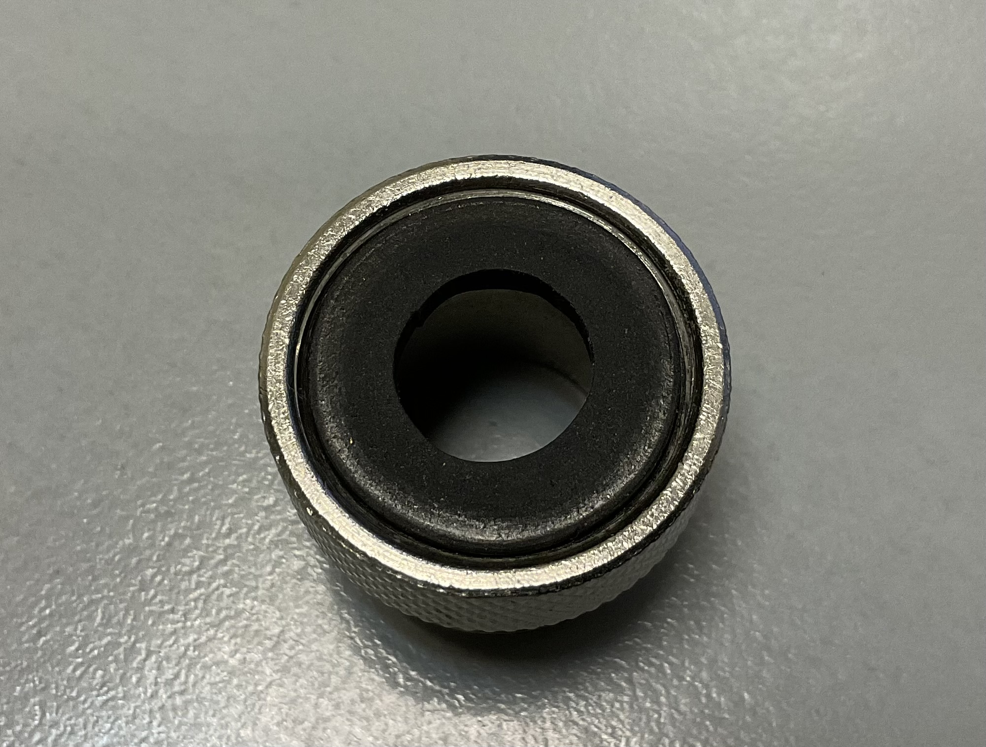

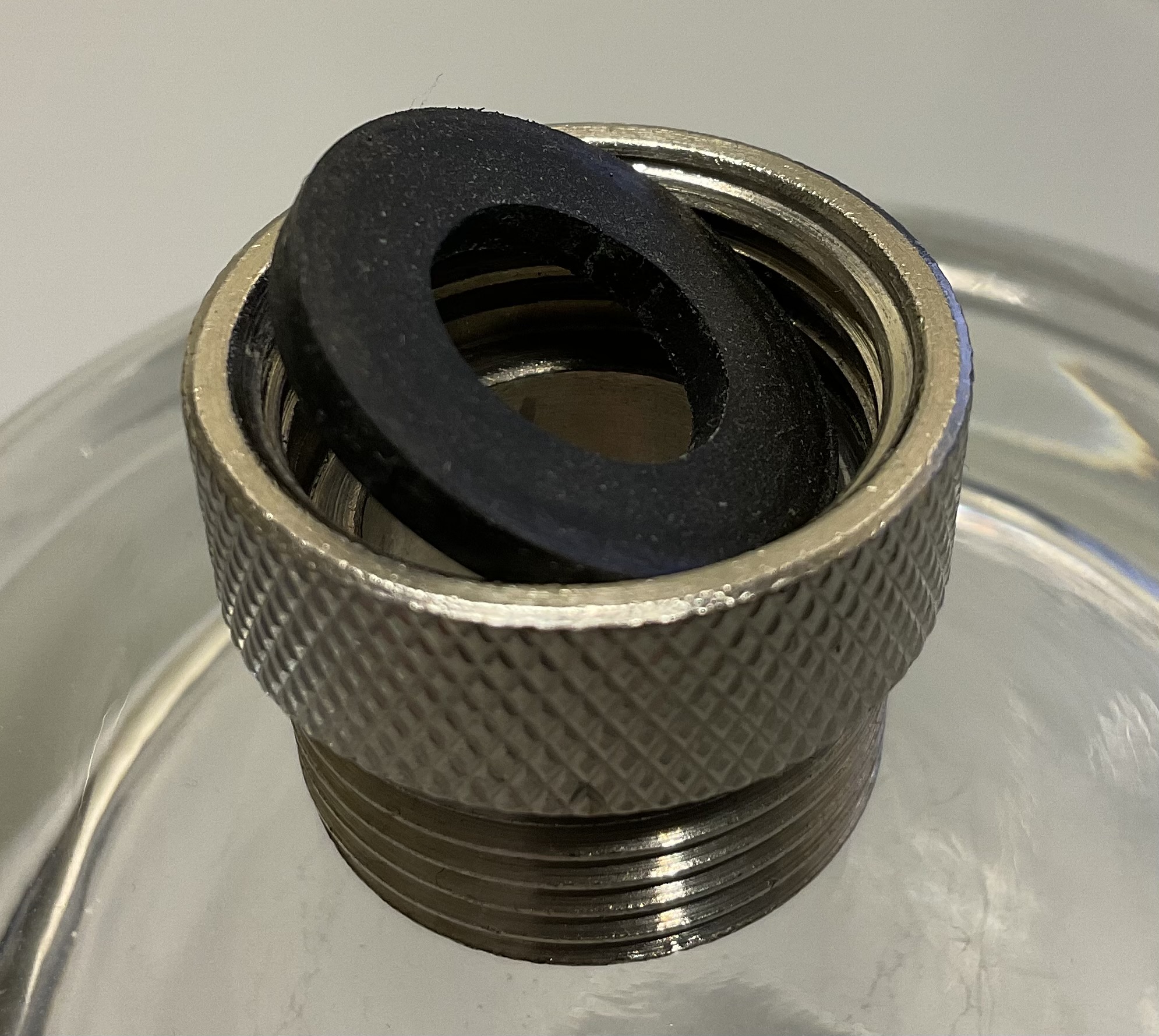

Вот такой странноватый вопрос. Можете посоветовать качественные прокладки 1/2" и 3/4", но только которые не проваливаются в фиттинг, не болтаются в нём, а туго проходят через резьбу. Также желательно чтобы и внутренняя дырка была не маленькая. Вот на фото видно, что прокладка не проваливается, а вот дырка могла бы быть и побольше.

Вы уверены, что используете подходящий для данного фитинга способ уплотнения? Не каждое соединение предназначено для плоских мягких прокладок - именно поэтому такие соединения текут по причине выдавливания прокладки внутрь или ее прорезания вкручиваемой деталью. Для ваших соединений подходят прокладки из твердых материалов, обратите внимание на прокладки для установки смесителей. Но там большие требования к соосности. Обычно резинку/силикон хочется поставить там, где криво по углу. Либо уплотнение по резьбе.
Если часто приходится расширять проходное отверстие, сделайте себе пару просекателей на 1/2 и 3/4 - обрезок трубы с острым краем, дощечка и молоток.

Мишутк написал: Вы уверены, что используете подходящий для данного фитинга способ уплотнения? Не каждое соединение предназначено для плоских мягких прокладок - именно поэтому такие соединения текут по причине выдавливания прокладки внутрь или ее прорезания вкручиваемой деталью. Для ваших соединений подходят прокладки из твердых материалов, обратите внимание на прокладки для установки смесителей. Но там большие требования к соосности. Обычно резинку/силикон хочется поставить там, где криво по углу. Либо уплотнение по резьбе.
Мишутк, это понятно, поэтому и ищу диаметром побольше, чтобы внутрь не проваливались. Пример: соединение медных трубок в газовой колонке. Трубки тонкие, развальцовка узкая, стандартная прокладка норовит провалиться внутрь ... Насчёт прорезания - тоже понятно.

BV, вот, кстати, машут флагом, что внутренний диаметр 11 мм против 10 мм у большинства, а 10% к диаметру - это между прочим 21% к сечению. Правда наружный 19 ... Была бы 20-ка - было бы идеально.
