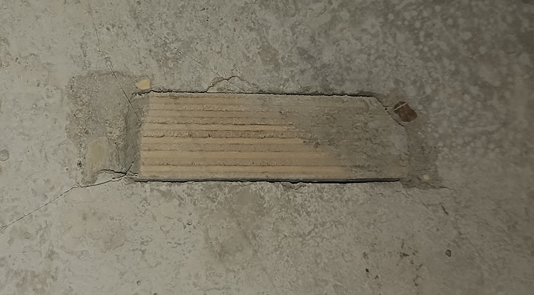

Если я правильно помню, варианты фиксации этой фанеры уже обсуждались, и хороших вариантов было не мало. Достаточно зафиксировать эти вкладыши например эпоксидным клеем и/или саморезами по границе дерево/бетон, прогрунтовать и заштукатурить. Ну ладно, пусть закрыть железом вам нравится больше. Но зачем для этого пистолет, и почему это нельзя сделать перфом, мне непонятно.

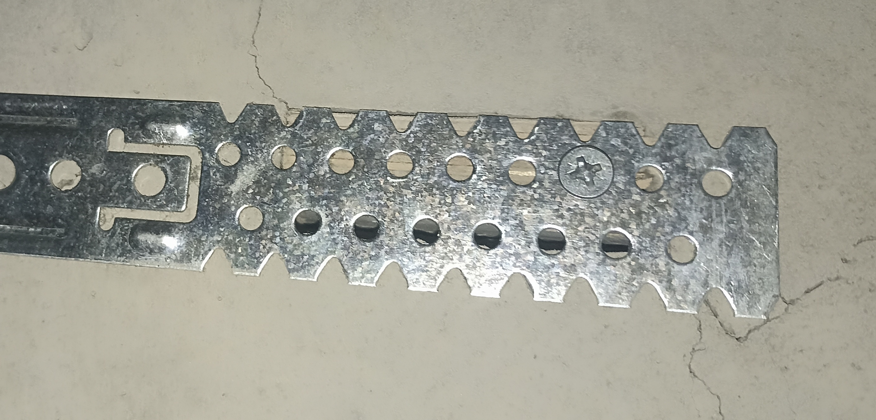

Как писал ранее, не хочу много шума, сделать быстро. Из за прошлого конфликта с соседями. Точнее планирую не перфоленту, а использовать такие железки для гипсокартона, каждую пристрелить на четыре дюбеля, заштукатурить и забыть.

Закрепить пару железяк - пистолет не нужен. Перфом, заточенным буром - без проблем. Даже заводские блоки сверлил шуруповертом с микроударом, но сверло с напайками надо точить. С острым сверлом хорошо сверлится даже ударной дрелью, заточки хватает отверстий на 20, в зависимости от качества сверла и наполнителя бетона. Если гранитный гравий - потяжелее идет.

Damnrider, если проводить аналогию с пороховым гвоздомётом, результат будет сильно зависеть от твёрдости места, в которое приходится удар. Гвоздь может отскочить от бетона, или выбить большую раковину в бетоне и так же отскочить, или провалиться в мягкий участок бетона, пройдя сквозь материал, который гвоздь должен закрепить. Любой гвоздомёт оправдан в случае, когда есть простая понятная работа, и много сил, чтобы её делать безостановочно. Найти постоянную работу можно, присосавшись к бюджетным учреждениям. А где вам найти здоровья для работы - не знаю.
