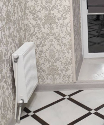

Добрый день!
Подскажите, возможно присоединить два радиатора от одного контура и как это сделать? Отопление в двухкомнатной квартире от газового котла, на радиатор подходит двухтрубная система, боковое подключение. Необходимо вынести один радиатор на балкон.

serega88, Выкладывайте фотографии радиаторов, существующих труб.

serega88, нужно решить, есть ли вероятность, что радиатор на балконе замёрзнет и лопнет. Если есть вероятность, то два тройника с шаровыми кранами на обе трубы возле пола. От кранов две трубы через уличную стену на балкон. Если не замёрзнет никогда, то и краны не нужны. Сложностей не вижу.

cineman написал: serega88, нужно решить, есть ли вероятность, что радиатор на балконе замёрзнет и лопнет. Если есть вероятность, то два тройника с шаровыми кранами на обе трубы возле пола. От кранов две трубы через уличную стену на балкон. Если не замёрзнет никогда, то и краны не нужны. Сложностей не вижу.
cineman, Балкон будет утепляться, поэтому вероятность, что радиатор замёрзнет нет. Тройник можно же убрать в стяжку? к примеру снять плитку от радиатора до балкона и проложить трубы или проще по стене проще штрабить? По поводу шаровых кранов на обе трубы еще подумаю, спасибо за совет.

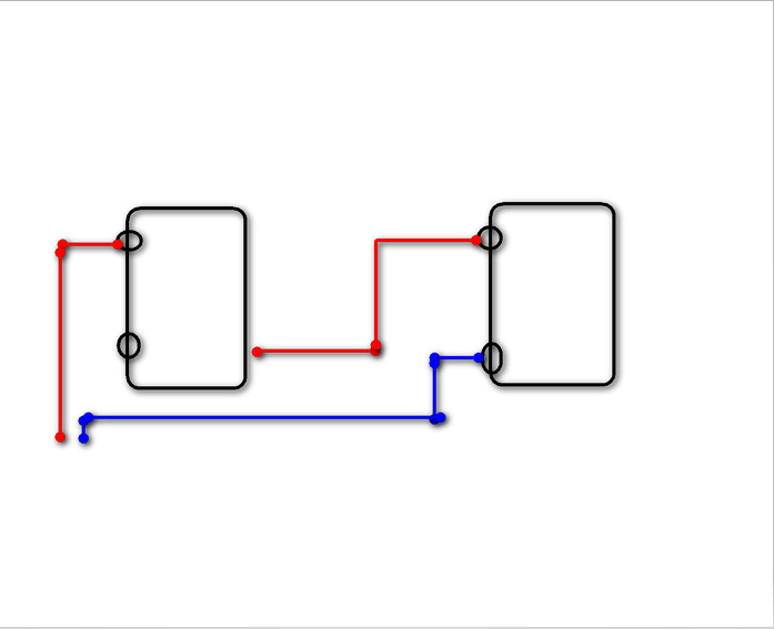

serega88, Еще вопрос, возможно ли подключение по такой схеме:
У существующего радиатора убираем обратку (с низу), на другой стороне радиатора на заглушке подключаем трубу, тянем на балкон. На балконе в радиаторе подключаем на подачу, обратку тянем обратно к первому радиатору и подключаем к обратке (которую изначально отключили). Таким образом в этой схеме подключения мы подключаем второй радиатор «последовательно». примерно как это будет выглядеть на фото
