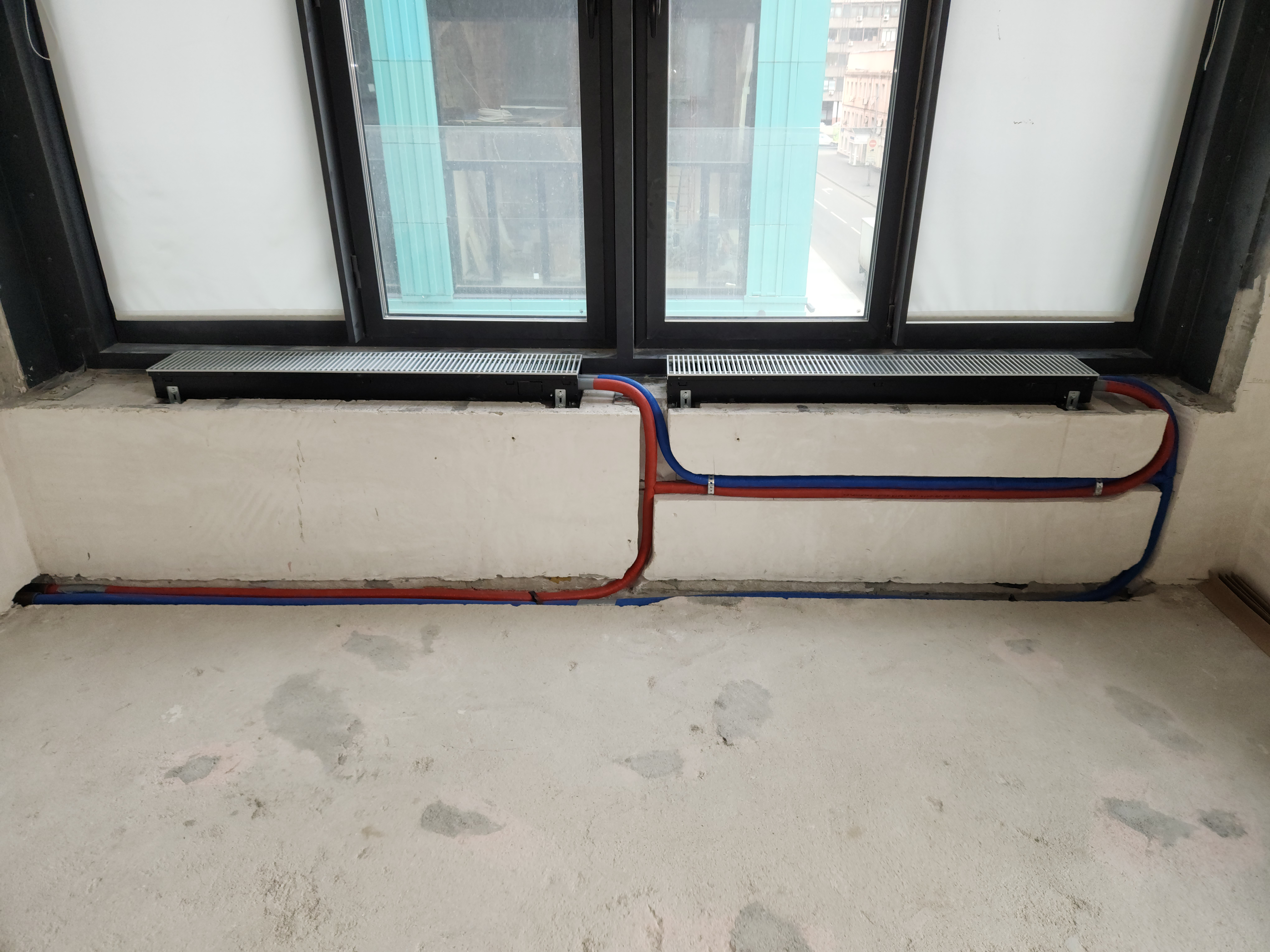

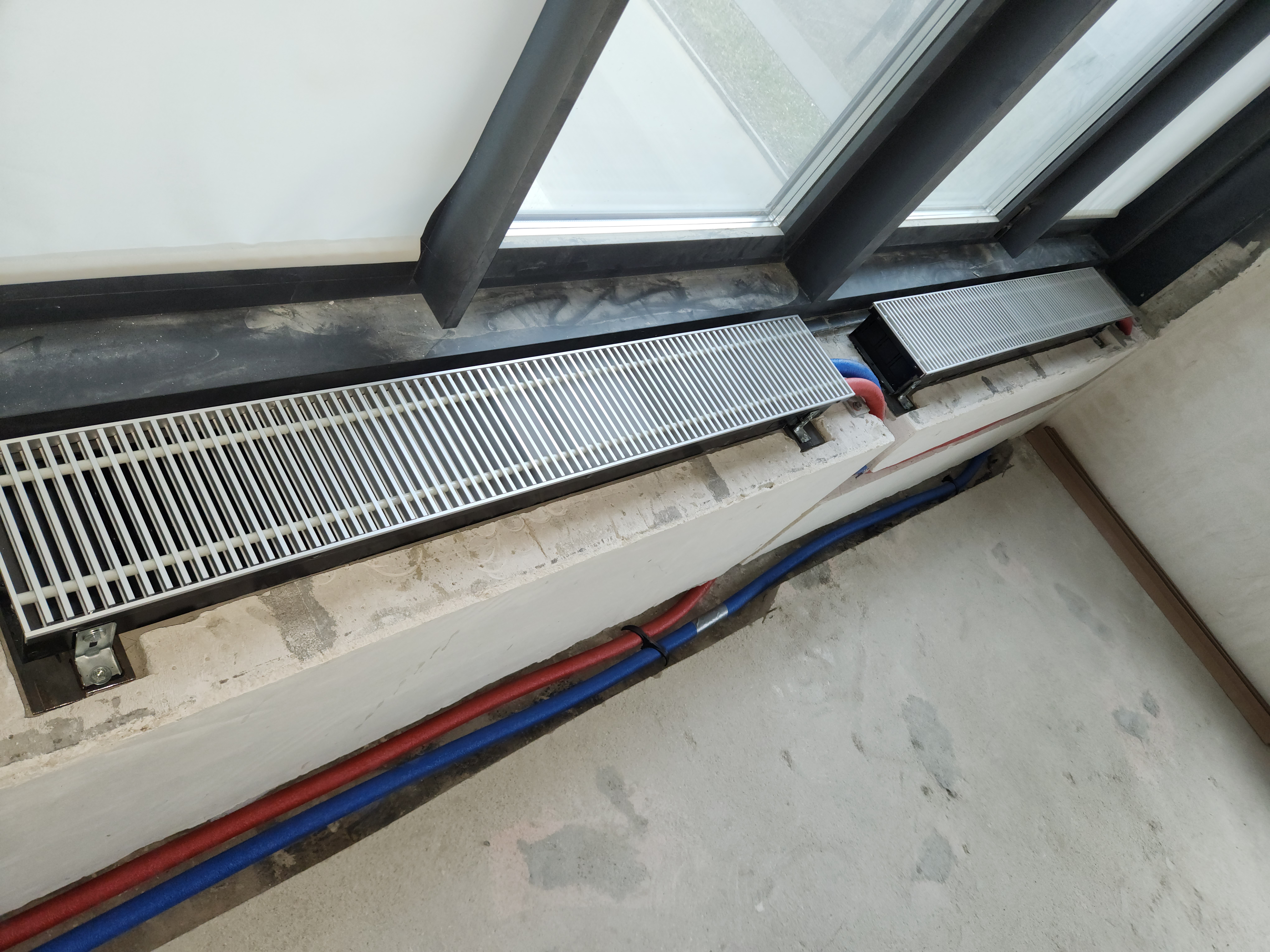

cineman написал: serega88, нужно решить, есть ли вероятность, что радиатор на балконе замёрзнет и лопнет. Если есть вероятность, то два тройника с шаровыми кранами на обе трубы возле пола. От кранов две трубы через уличную стену на балкон. Если не замёрзнет никогда, то и краны не нужны. Сложностей не вижу.
cineman, Балкон будет утепляться, поэтому вероятность, что радиатор замёрзнет нет. Тройник можно же убрать в стяжку? к примеру снять плитку от радиатора до балкона и проложить трубы или проще по стене проще штрабить? По поводу шаровых кранов на обе трубы еще подумаю, спасибо за совет.

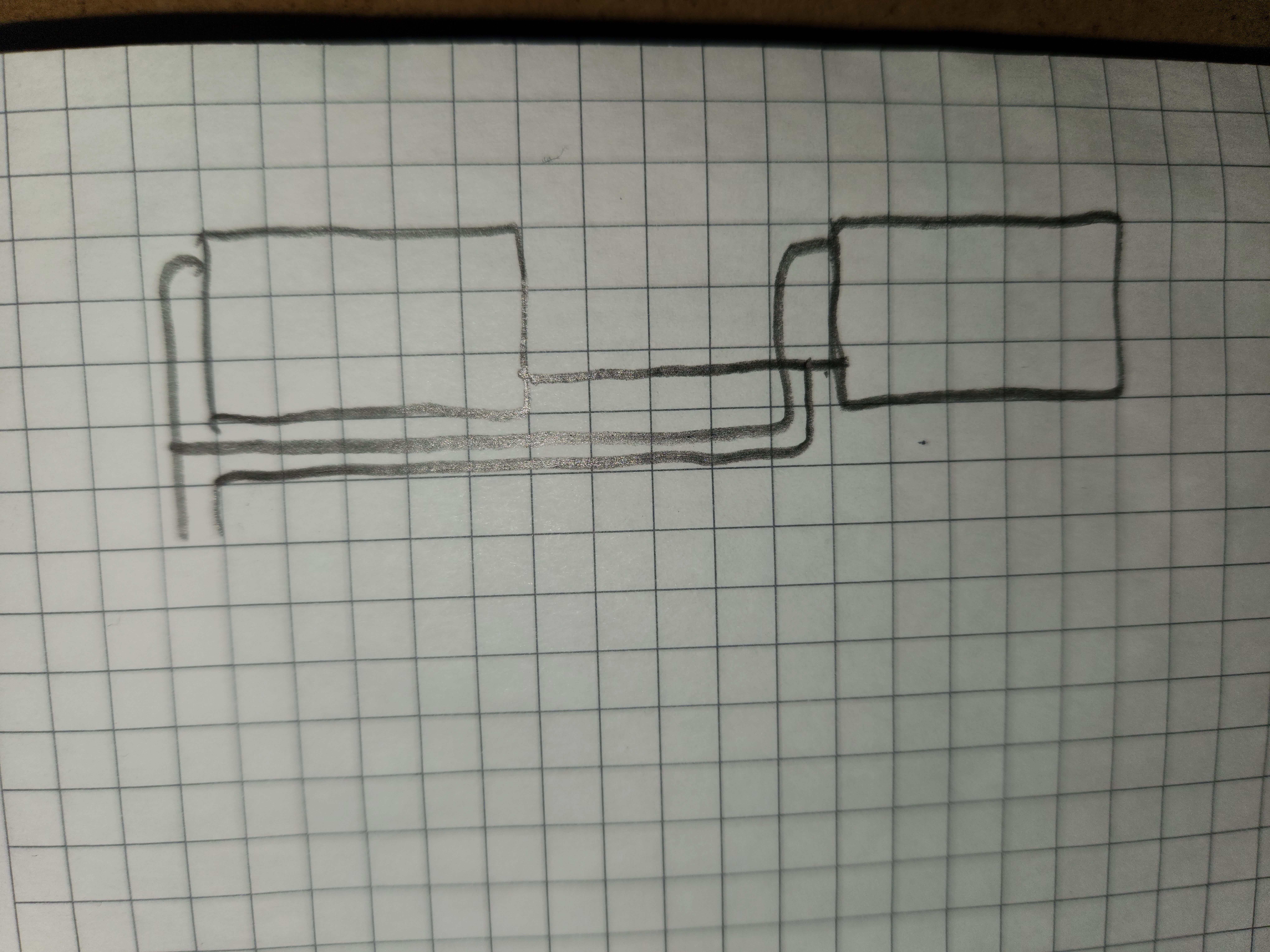

serega88, Еще вопрос, возможно ли подключение по такой схеме:
У существующего радиатора убираем обратку (с низу), на другой стороне радиатора на заглушке подключаем трубу, тянем на балкон. На балконе в радиаторе подключаем на подачу, обратку тянем обратно к первому радиатору и подключаем к обратке (которую изначально отключили). Таким образом в этой схеме подключения мы подключаем второй радиатор «последовательно». примерно как это будет выглядеть на фото
serega88, нет, нельзя

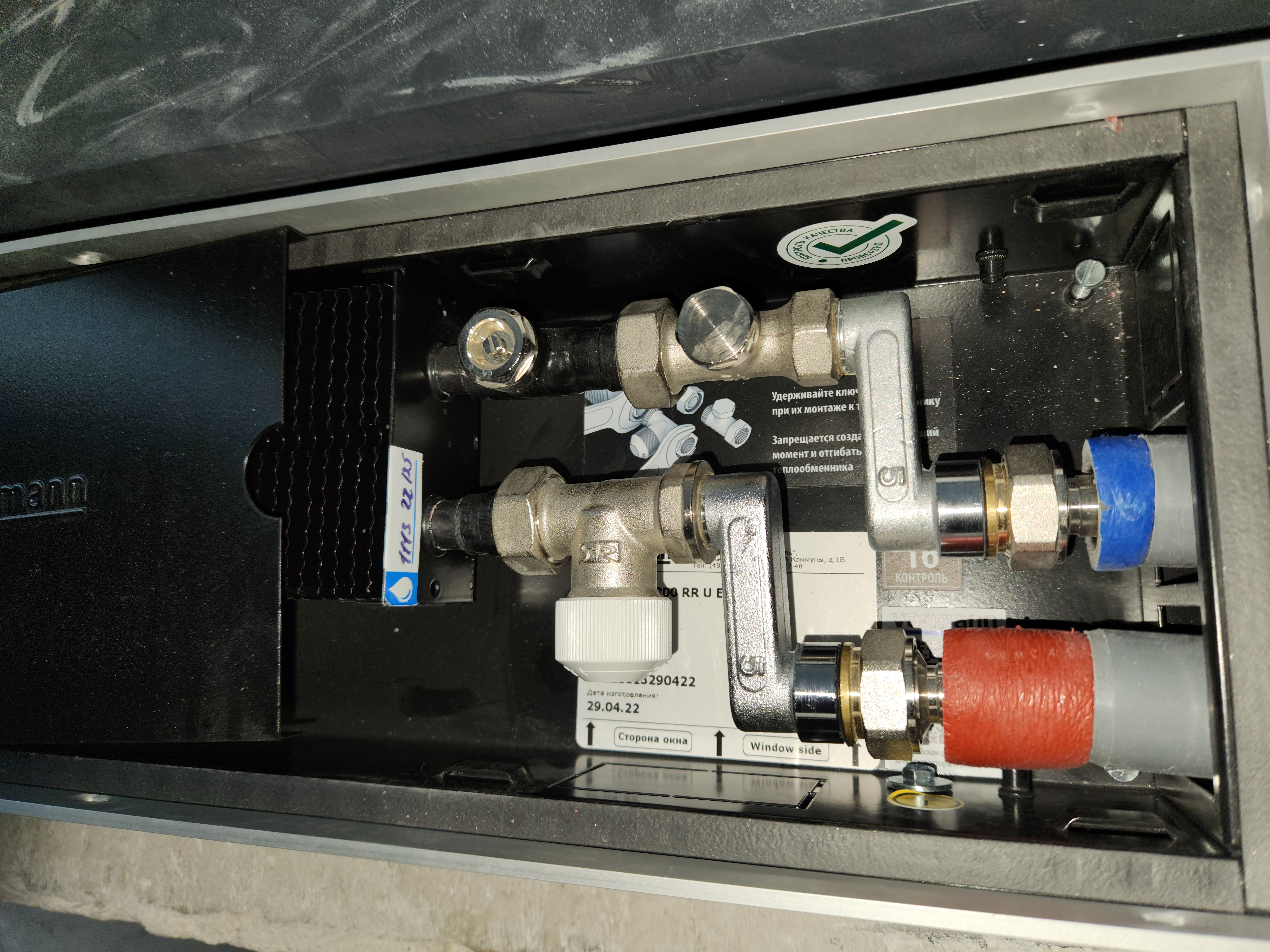

serega88, Трассы как удобнее по месту, но чтобы контруклонов не было и воздух выходил в радиатор. Если регулировочный с функцией герметичного запирания, то можно его на верх, а внизу запорный под шестигранник с колпачком сверху - будет компактно.

master.msk написал: serega88, схематично я бы сделал так, можно будет отключать и регулировать оба
master.msk, в этой схеме получается три трубы нужно тянуть будет, не очень удобно. проще тогда два тройника на обе трубы возле пола поставить.
По другому работать не будет от двух труб
Ну, или в лучшем случае, если сделать проходной радиатор, будет просто плохо греть
Не вы первый, такой рационально мыслящий)) навешать на тройники много радиаторов. Потом ищут способ "как балансировать".
"Удобно тянуть" аргумент железный, безусловно). Зачем вообще тянуть трубы, если не будет работать?

Этож двухтрубка. Ничего не мешает сделать ответвление тройниками от первого радиатора и все будет прекрасно греть, только надо сбалансировать радиаторы. Удобнее нижними запорно-регулировочными.
Откуда такая уверенность в балансировке?
"Должно отбалансироваться"? Никто никому ничего не должен. Тем более, если по теме, там вообще неизвесто что в системе. Впрочем, как и в любой другой.

Если сделать проходной, то при полностью закрытом вентиле сверху он продолжит работать по схеме низ-низ.
