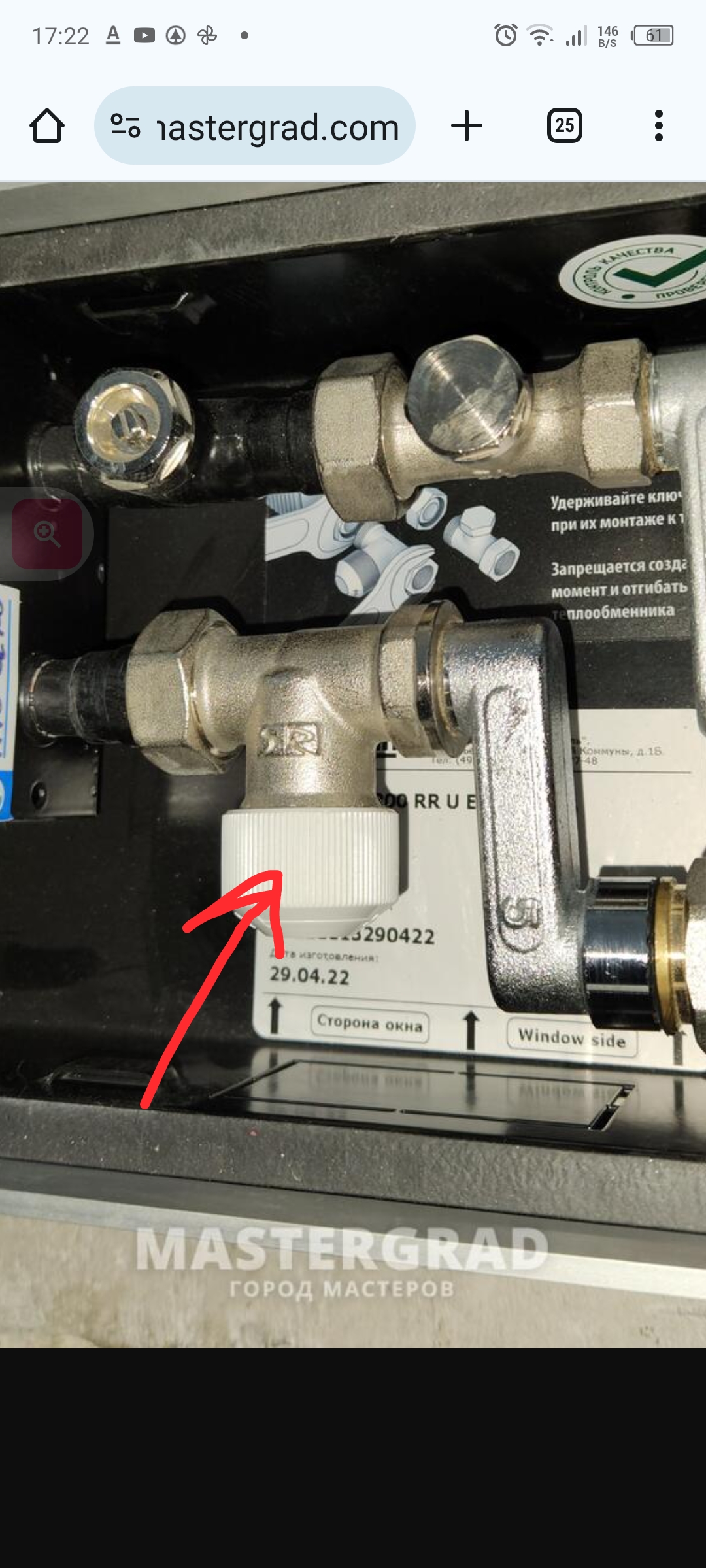

И все это, чтобы не надорвться, тянув лишнюю трубу?)
Какой в ней гидравлический смысл? Немного выровнять сопротивление по обратке? Тогда уж и подачу надо делать по тому же принципу, чтобы балансировка получилась длинной отводов к радиаторам. (Как на фото внутрипольных на подоконнике)
И это не отменяет взаимную балансировку этих двух (старый и новый), и всех остальных, трассы которых могут быть или сильно короче, или длиннее.
Через задницу, это как?)
Двухтрубка по определению должна иметь элементы для балансировки - практически невозможно сделать лучевую систему с одинаковым сопротивлением лучей, включая то, что радиаторы разного размера и паспортный расход воды у них разный. Еще балансировка нужна, в том числе и для нормальной работы котла.
Просьба отвечать аргументированно, без "глупостей")

Уже двухтрубка сделана в данном случае. Вопрос только в работе радиаторов. Конкретных этих двух. Если вынести тройник к 2рад. и тянуть трубу, будет работать в любом случае. Можете балансировать или не баласировать, что хотите делайте. Можете даже выключить совсем каждый из радиаторов по отдельности, оставшийся будет работать. А если последовательно, в расчете на балансировку, работать, каждый из двух, будет только при определенных условиях. Очевидно, что будет взаимовлияние. Вероятно выключение, остановка при низких значениях, при минимальных изменениях в системе. Вот и вся разница. А цена вопроса: тянуть полтора метра трубы.
Это как раз делать простые вещи странным образом. Какие нафиг здесь балансировки и проектирования, если надо просто объединить попутно два оп
Ну, и перемудрить, чтобы не перетрудиться, тоже не вариант.
"Тянуть трубу" видете ли им тяжело, а заниматься х... "балансировкой" не тяжело. Странные люди

Еще раз: Такое подключение "не требует балансировки".

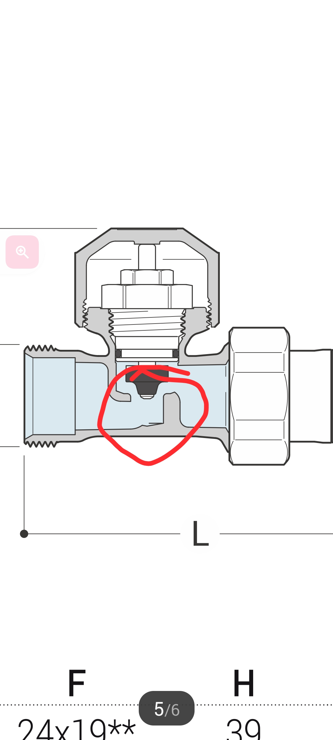

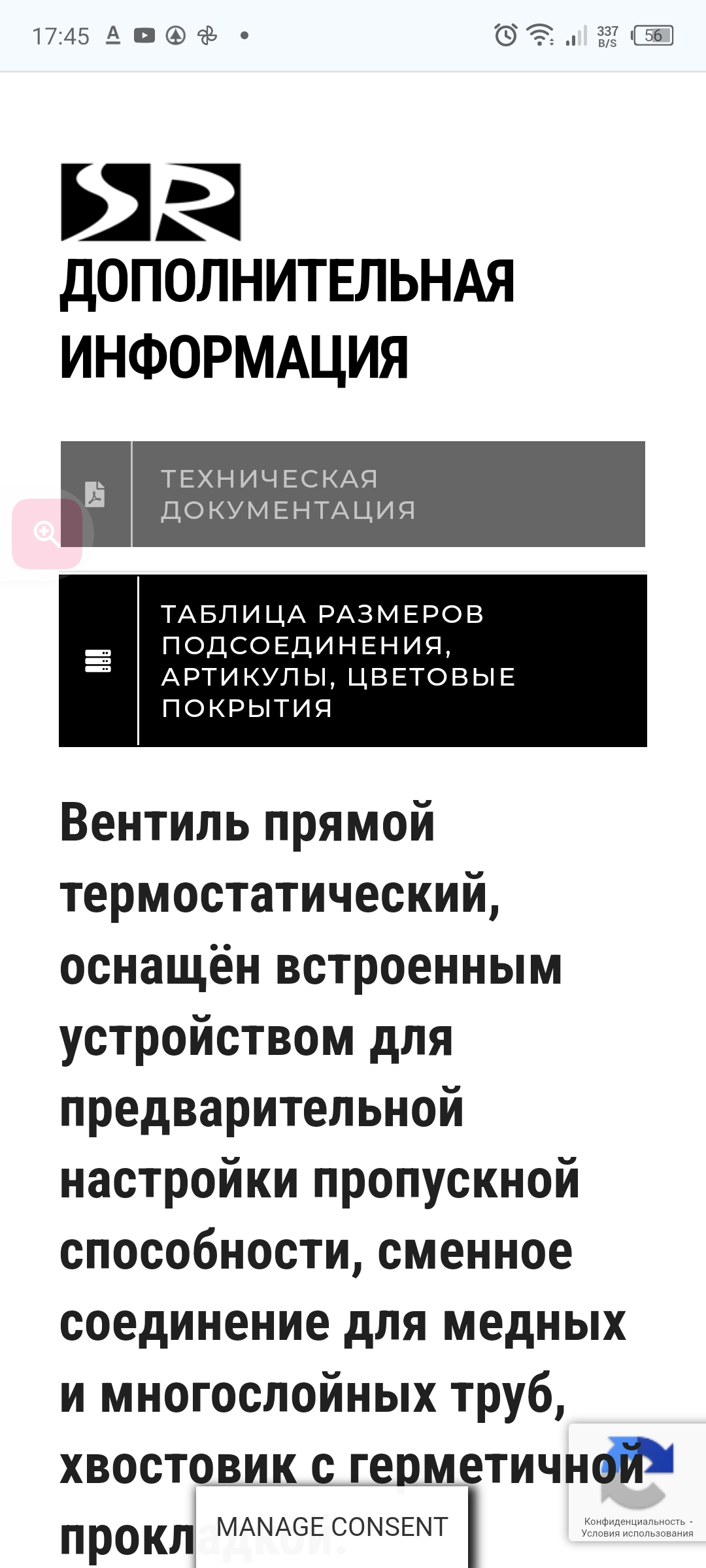

По стрелке термо клапан SR Rubinetterie
Собственно балансировка двух радиаторов осуществляется узким проходом в месте обеденным красным, даже если пред настройка на максимуме и колпачек не давит на шток клапана

BV, "осуществляется" если она нужна. А если не нужна, она "не осуществляется". А в то же время, если у вас система требует балансировки, она должна быть в каких то определенных значения, и с расчетными оп быть спроектирована. А не "универсальный способ" на все случаи. Я понимаю, любимая тема "балансировка", но в данном случае никак не уместно, и по моим фото и по схеме автора темы. На фото вентиль можно регулировать или не регулировать, оба конвектора работают независимо друг от друга. И остальные, кстати отлично регулируются из этажного шкафа, в атоматическом режиме разумеется.
P.s а, вот если бы тройники были перед первым конвектором, оба тройника, пришлось бы потом ковыряться в вентилях с умным видом: "здесь надо осуществить балансировку". Вот это все делать ....надувание щек, цитирование брошюрок...и прочее... Можно без этого всего.
На фото внутрипольников на подоконнике есть клапаны. В двух трубных клапанах, даже если они открыты полностью, проходное сечение - "жопка воробья" - это и есть балансировка.
Второе заужение - запорный под шестигранник. И это тоже балансировка.
Чтобы балансировку убрать совсем - надо ставить в каждом конвекторе по 2 шаровых.
И да, тогда тоже два одинаковых радиатора, с одинаковой длиной подводящих тоже будут сбалансированы между собой.
Это "без брошурок и цитат".
Но в большой квартире, с разными длинами трасс и с радиаторами разного размера балансировку таки приходится делать.

Полностью открытые вентили. Вообще надо страться правильно подбирать, без излишков. Каждое по сути "узкое место", это балансировка? Ну, ладно, пусть будет так. Что дальше то, что из этого вытекает? Кто то сомневался, что вентиль меньше, чем труба в диаметре, и вообще, не полнопроходной? Под балансировкой обычно подразумевается другое, "общая одновременная регулировка, настройка, всех оп".
В том то и дело, что независимая работа, даже разных оп, в определенных значениях, достигается не шаловливыми ручками и шестигранниками, а схемой подключения. И еще раз: можно отключить любой из них, или "придушить". В отличии от "сбалансированных", которые могут останавливаться при низкой температуре и перепаде, т.е при изменениях в системе.
