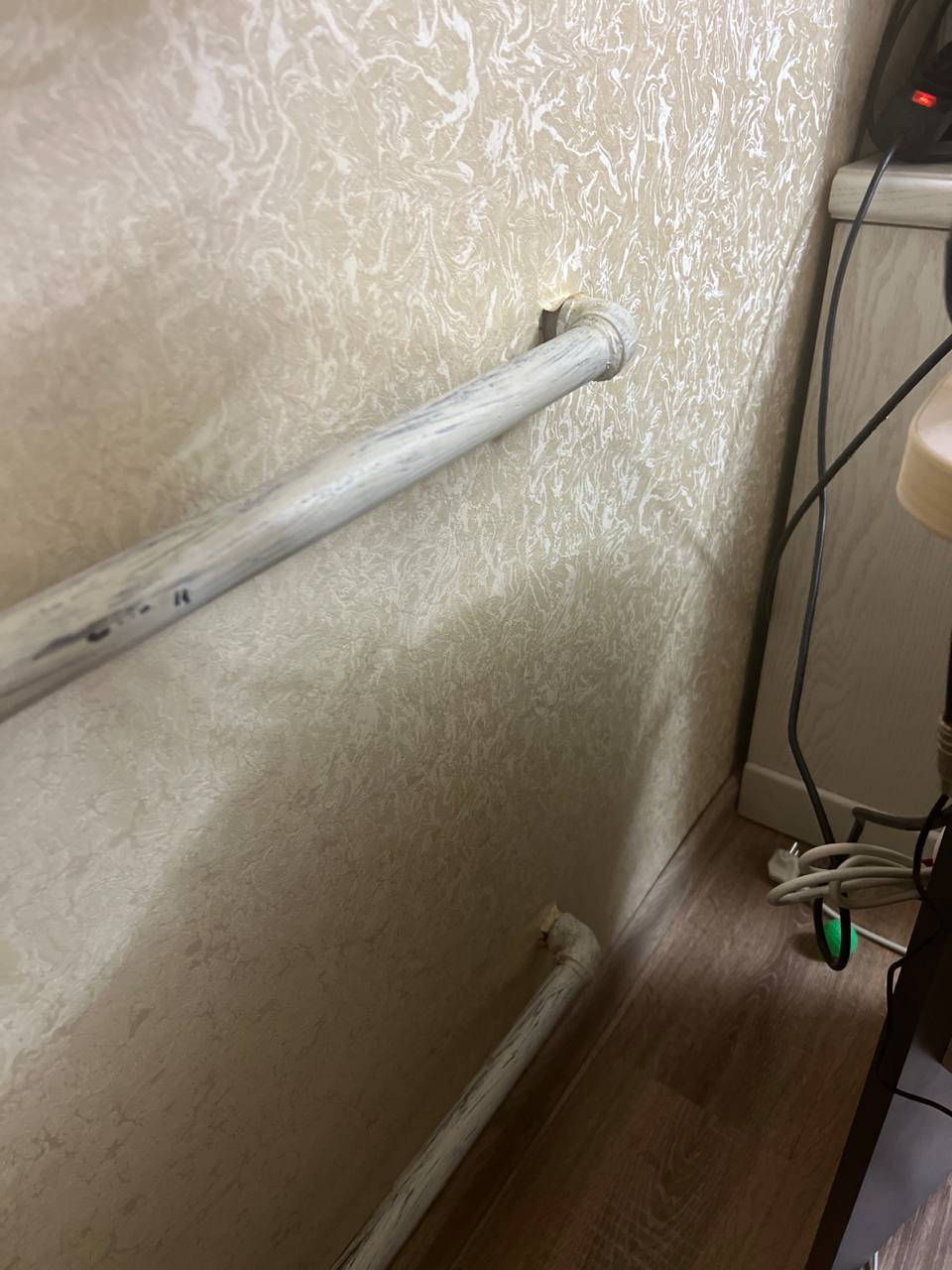

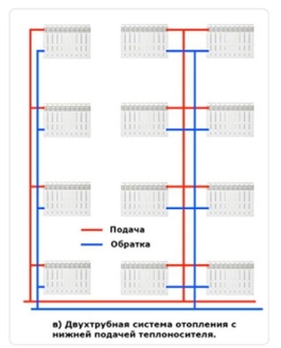

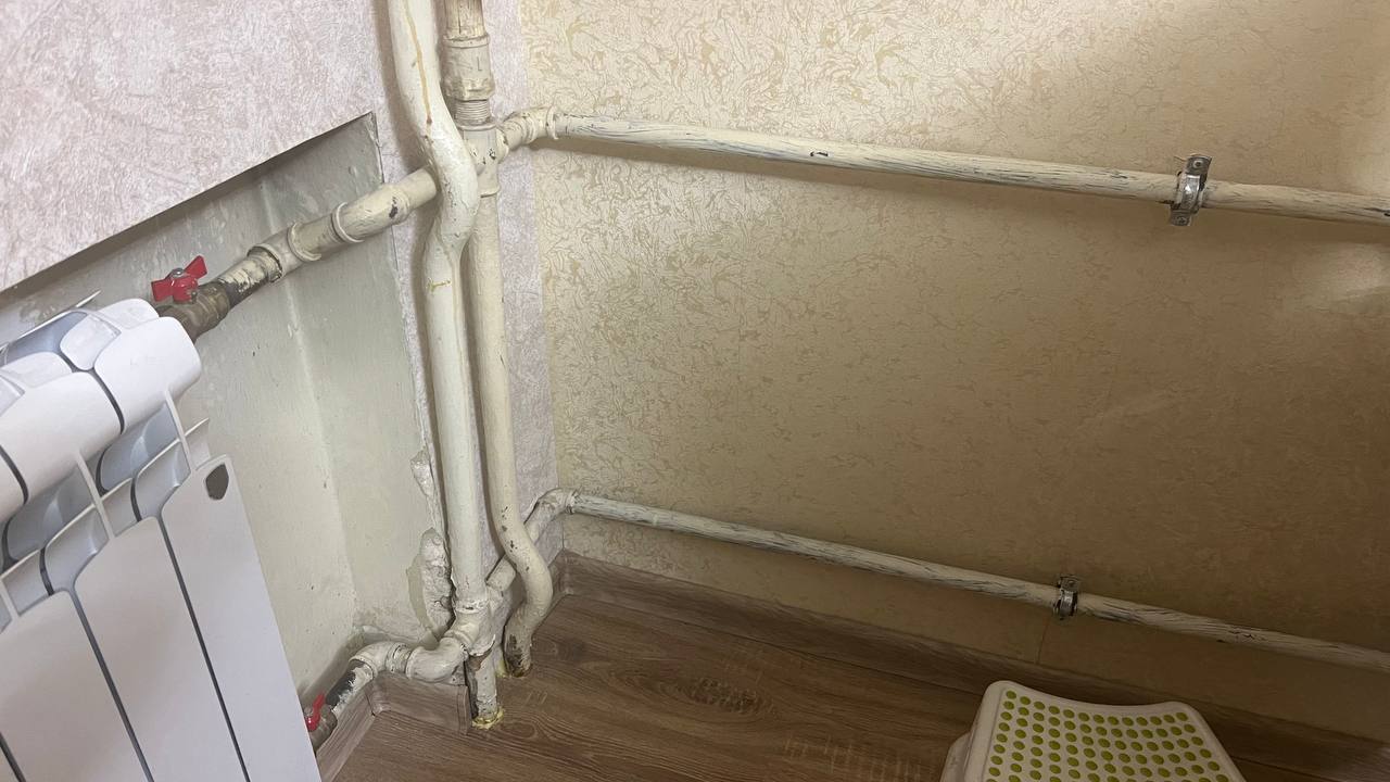

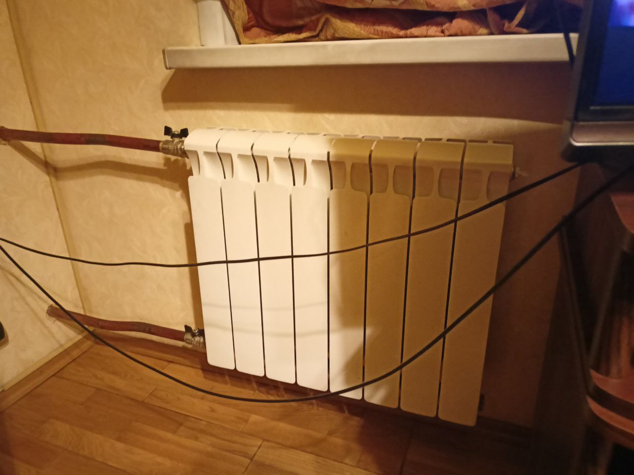

BV, сфотографировать попросила. Пока жду. У нас вот такая система. На 1 этаже аптека. После 6 этажа сразу выход на плоскую крышу. Подвала и чердака нет.
Просто речь идет про то как правильно сделать? Нужно проводить развоздушивание только на 6 этаже? У нас на 3 этаже это делать бесполезно? Напомню, что отводы от стояка идут в 2 разные квартиры. И эти обе батареи одинаково не прогреваются. Нужно ли при спуске через Маевского перекрывать вентили?

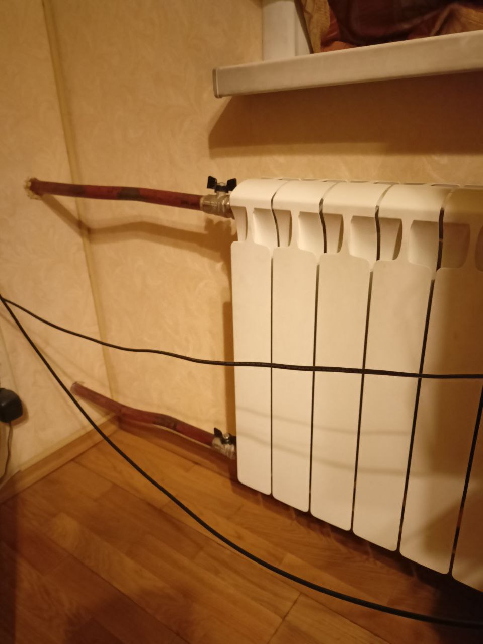

nevod85, свои батареи сфотографировать можете?

BV написал: nevod85, свои батареи сфотографировать можете?
BV, у меня особенно фотографировать нечего. У меня батарея и отводы.

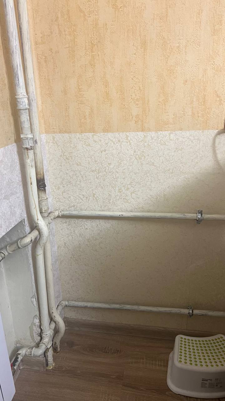

А это у соседей в соседней квартире. Это так таджики в ходе капитального ремонта наваяли пару лет назад.
Соседи на 6 этаже пока молчат.

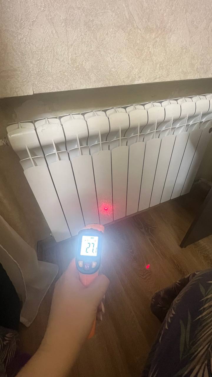

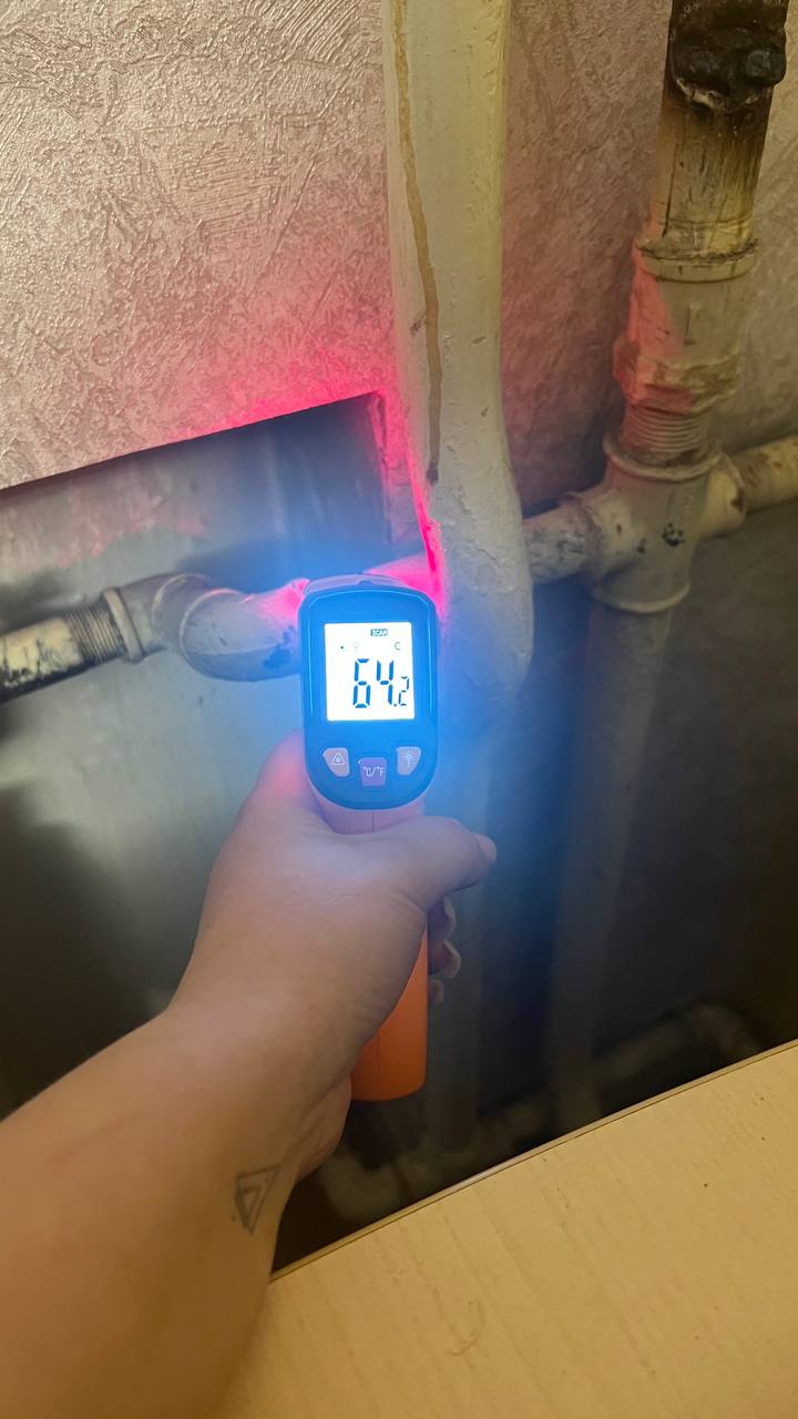

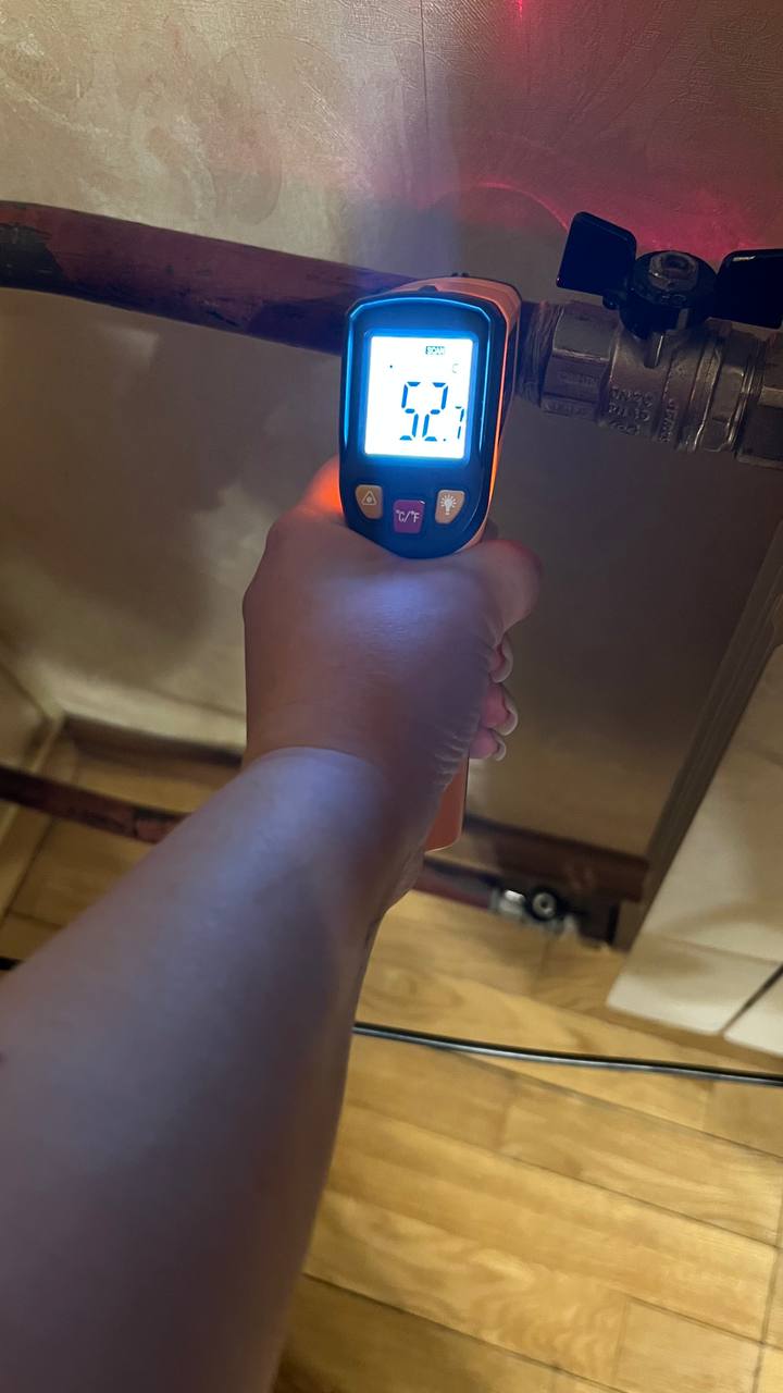

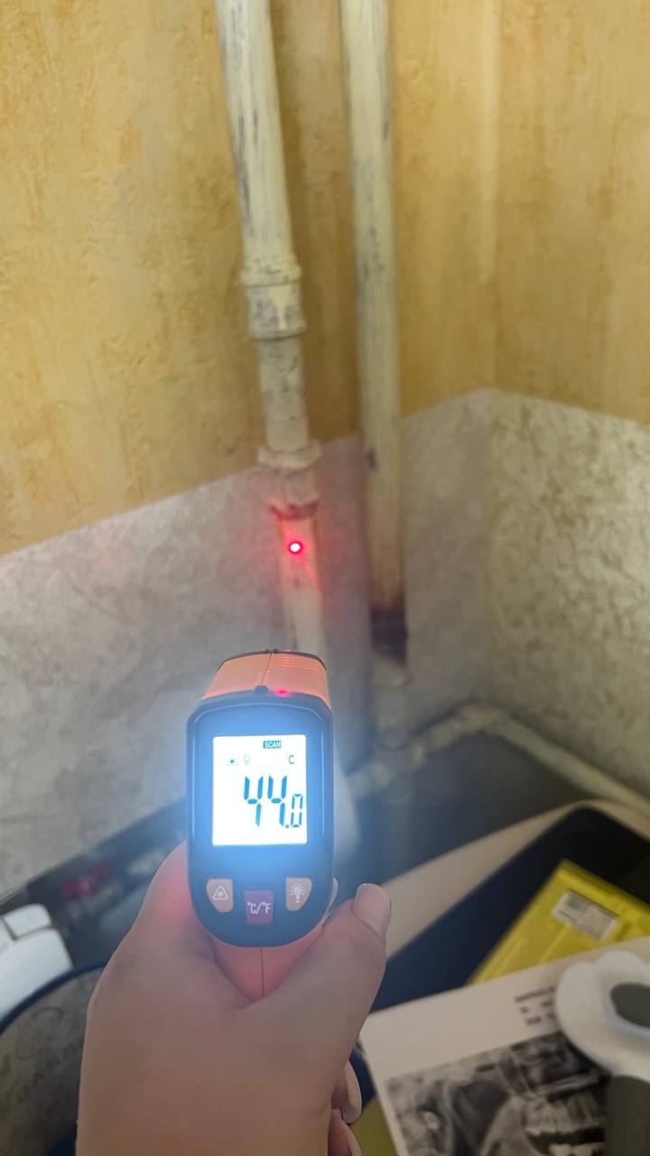

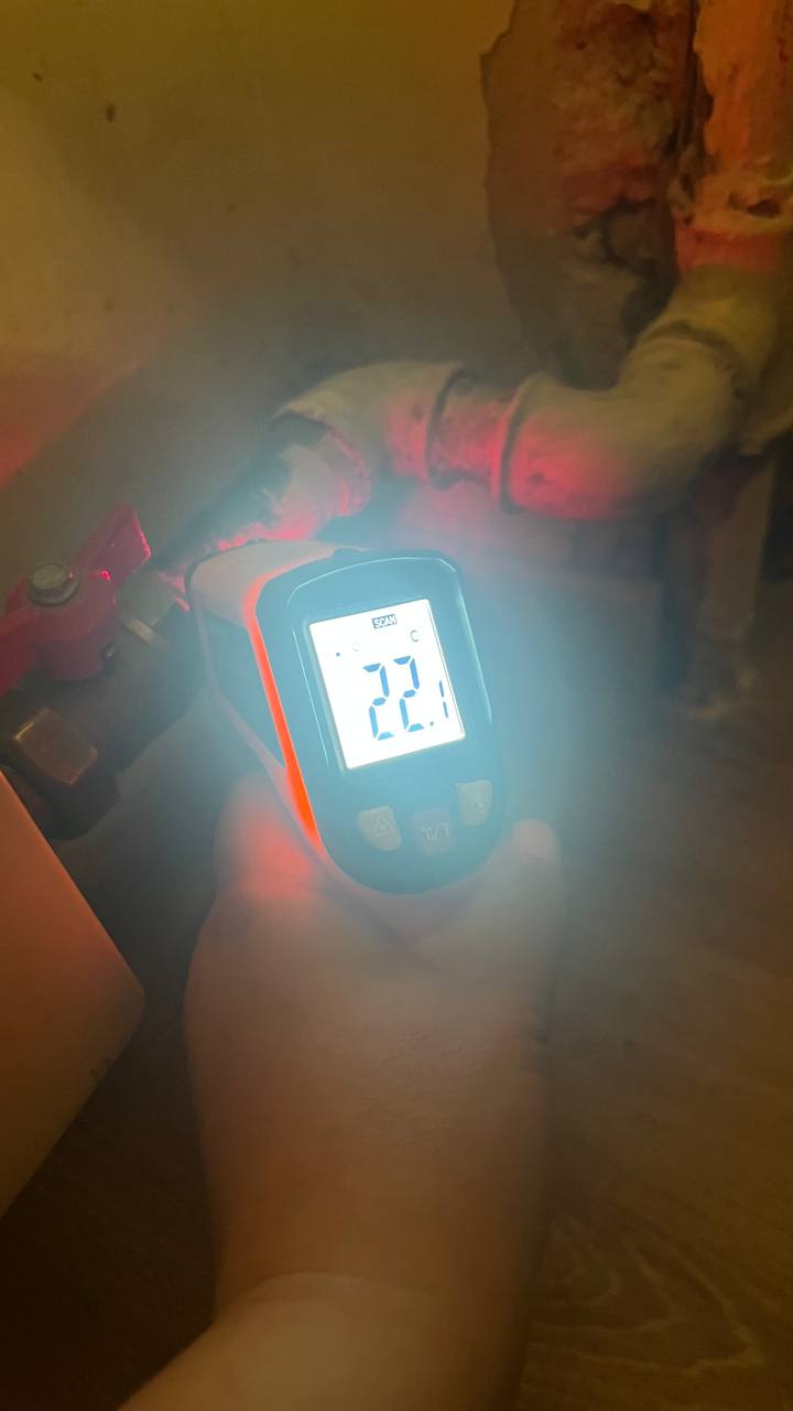

nevod85, стояки свои фото сделать - никак? И с пирометром тоже. Еще... Пирометр не на батарею, а в упор к подходящим трубам - верхней и нижней.
Соседняя - это снизу сверху, или на площадке? Если на площадке - зачем эти фото?

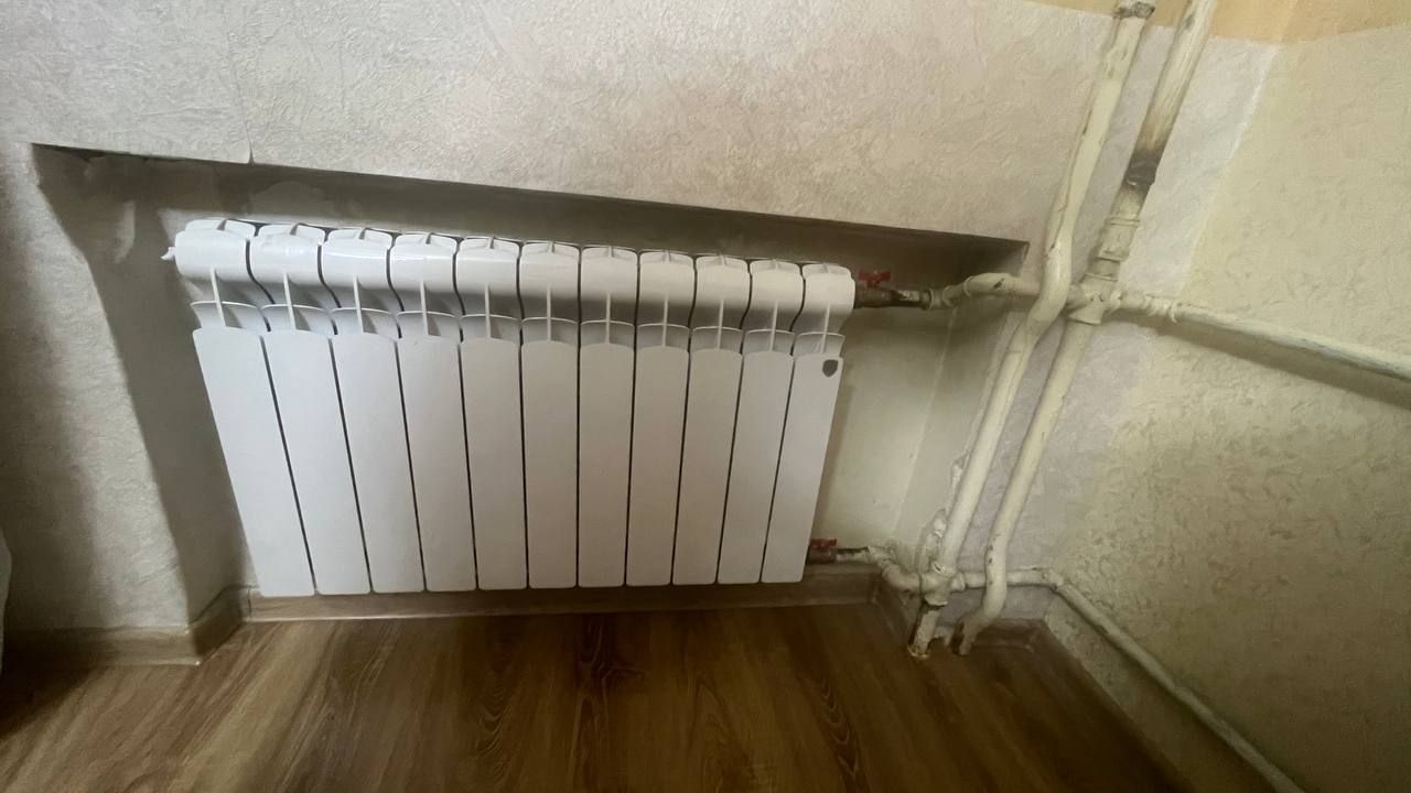

18.01.2024 в 22:09:12

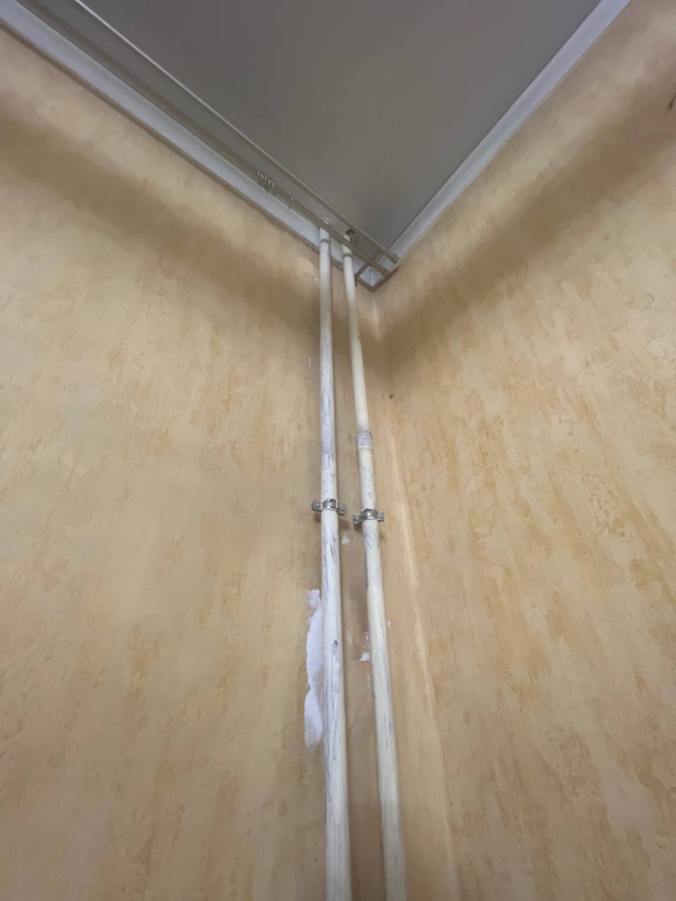

BV, так у меня нет стояка. Стояк один и он у соседей. Фото прикрепила их. От общего стояка отходят подводы к их батареи и к моей. Вот вход в мою квартиру. На этаже всего 2 квартиры. В другой комнате у меня стояк. Такая же система. Отводы идут на мою батарею и на батарею соседей, но уже другого подьезда. 1938 год индивидуальный проект :( Но в другой комнтате все хорошо.

Фото будут температур на подводящих трубах к вашей батарее, или надо еще раза три спросить?)

18.01.2024 в 22:20:16
BV, это в квартире соседей по этажу и стояку

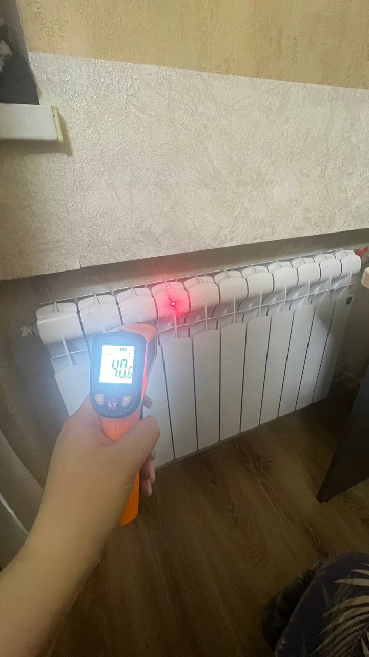

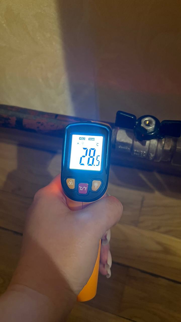

18.01.2024 в 22:30:11
BV написал: Фото будут температур на подводящих трубах к вашей батарее, или надо еще раза три спросить?)
BV, у меня

18.01.2024 в 22:33:00
nevod85 написал:
BV, у меня
nevod85, почти нормальные температуры для 2х трубной системы. Была бы нижняя 32.7 в общем случае практически была бы норма. Вызывайте слесаря и пусть промывает сначала трубы, сняв батарею. Потом батарею в ванной. Для промывки труб нужен длинный резиновый шланг с фиттингом на конце, чтобы подключиться к крану.

18.01.2024 в 22:48:37
**BV [написал]
BV, так батарея же наверху теплая, а с середины практически холодная. Просто у нас в другой комнате и на кухне прям очень горячие и эта была такая же до отключения отопления. В другой комнате у меня вверх 59-60 низ 47-48
