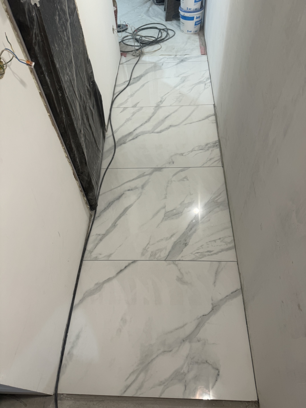

Здравствуйте уважаемые специалисты. Обращаюсь к Вам за помощью, нигде в интернете не нашел решения моей проблемы. Год назад был приобретен керамогранит InterGress Арктик 1200х600, полированный. В мае 2023 года керамогранит был положен и закрыт сверху пленкой с фиксацией молярным скотчем, чтобы не попадала пыль, так как идет ремонт. Вчера мастер убрал эту пленку и на трех плитках керамогранита отчетливо видны непонятные темные разводы. Причем эти разводы (даже не разводы, а какие то полосы) на всех плитках практически одинаковой формы. Особенно хорошо видно при искусственном освещении. Попробовали оттереть- не получается, пятна как будто внутри керамогранита. Уже год мучаюсь с ремонтом, и вот когда практически мы близки к финишу- всплывает такой ужасный вид плитки Помогите пожалуйста, всю голову сломал, что это может быть и как это исправить. Заранее, всем огромное спасибо.

AnTiMa_ru, в полированном КГ есть микропоры, которые впитывают грязь, масло и тд. И удалить это оттуда практически невозможно. Возможно в процессе ремонта был конденсат под пленкой и что-то насосало в микропоры.

BV, спасибо за ответ. никаких влажных работ после закрытия пленки не было. Да и сам рисунок загрязнения какой то интересный- с двух сторон очень похожий, какие то непонятные полоски. Мастер, кто укладывал керамогранит тоже в шоке, говорит, что всегда закрывал керамогранит пленкой, чтобы не повредили при последующих работах, а тут такой ужас вылез. Пленку сняли в коридоре, теперь боюсь в кухне снимать, вдруг там такая же история((( Получается, что только снятие и монтаж новой плитки поможет? :sorry:

Возможно и какой-то брак плитки, проявляющийся со временем. А влажность легко берется снизу из стяжки... и из клея. Сколько времени сушили стяжку перед укладкой КГ? Ее толщина? Через какое время накрыли пленкой после укладки? Какой слой клея?

AnTiMa_ru, на фото не так уж и видно. Может забить на это и через полгода затрется, сравняется.... Вариант - попробовать на ночь положить мокрую тряпку, накрыть пленкой - может сравняется

AnTiMa_ru, пленкой никто не укрывает. Ветошь, укрывной флис, а сверху оргалит, два, гофрокартон. Затирка цементная?

Не буду в теорию углубляться. Попробуйте оттереть кислотой. Например уксусной или щавелевой. Если не поможет. То скорее всего уже ничего не поможет. Если только коврик.

BV, Стяжку залили 10 марта 2023, делали плавающую стяжку(на пеноплекс) из наливного пола Bergauf Easy Boden. Толщина стяжки- 60-70 мм. Керамогранит положили с 17-21 мая. Вот по поводу периода когда закрыли пленкой- не могу никак точно вспомнить. Кажется около месяца прошло. Слой клея под гребенку 8 мм.

BV, Фото не передает всю картину, вживую гораздо хуже. Как будто неравномерные темные полосы(когда скотч отрываешь и клейкий слой загрязняется - примерно так выглядит, конечно намного светлее, но все равно очень сильно видно)

dmitrovski, ну вот мастер накрыл все пленкой и скотчем, чтобы плитку не испортить при дальнейших работах. Я даже представить не мог что так произойдет. Он видимо тоже :( Затирка эпоксидная.

Сан Саныч (Москва), Пробовал оттирать ацетоном, перекисью, нашатырным спиртом, и химией различной(в составе указана кислота) - ничего не помогло, потемнения как будто внутри плитки.
