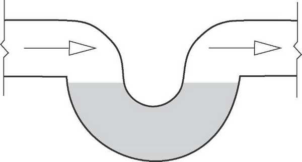

Квартира. Канализация с ванной, кухни, туалета. Оконечная труба канализации (условно -лежак) приходит в большую вертикальную трубу здания (вмонтирована туда) Возникает вопрос проникновения газов (запаха) из вертикальной трубы в трубу - условно/лежак квартиры. Практикуется ли? Нужно ли? установка простейшего самодельного гидрозатвора такого типа /перед самым врезом в вертикальную трубу/ или это не целесообразно в квартирах? Фото самодельного гидрозатвора /:

Piter2002, это глупость и вредительство

BV, Позиция понятна - категорически нет. А в чем причина такого резкого негатива? Ведь воздух их вретикального стояка канализации проникает в трубу в помещении. При наличии такого самодельного гидрозатвора - нет. В чем главный минус такого решения? Не будет нормально уходить вода из ванны, душа, раковин итд..? Есть в природе промышленные горизонтальные гидрозатворы на лежаки?

Piter2002, есть наука, называется физика. И есть СНиП по канализации. Второй затвор - это по сути контруклон в канализации и канализация с такими контруклонами нормально не работает. Если нет знаний - не пытайтесь изобретать велосипед. Еще раз - делать такой затвор - вредительство самому себе

Piter2002, Любая жидкость при таком дополнительном "затворе" будет уходить в три раза медленнее, а затем вообще перестанет, потому что вы сделаете отстойник для твёрдых частиц которые очень быстро накопятся в таком "кармане" после "ванны, душа, раковин"!

Piter2002 написал: Ведь воздух их вретикального стояка канализации проникает в трубу в помещении
Одна монашка никогда не выходила на улицу. Она объясняла это тем, что на улице есть мужчины. Ей возражали:
  • Но они же одетые? _ Не считайте меня дурой. Под одеждой они все - голые! Я лишь дважды делал такой затвор на линии стока трапов, сифоны которых могли быстро пересыхать.

cineman, нормальная работа канализации предусматривает ее вентиляцию и не 100% наполнение труб. Второй затвор - по сути работает как засор.

Спасибо за пояснения! Все понял - идея отметена как не жизнеспособная.

BV написал: cineman, нормальная работа канализации предусматривает ее вентиляцию и не 100% наполнение труб. Второй затвор - по сути работает как засор.
BV, первый гидрозатвор отменит вентиляцию. Второй гидрозатвор не является 100% заполнением. Если читали внимательно, я использовал второй гидрозатвор в лежаке для воды из трапов. В первом случае трапы были установлены в парилке, для отвода конденсата. Засоряться этому лежаку было нечем. Во втором случае трапы были установлены в серверной, и были нужны для отведения воды, которой будут тушить сервер после того, как его подожгут.

Piter2002 написал: А в чем причина такого резкого негатива?
Нужно устранять причину а не пытаться бороться со следствием. Причина- нарушение вентиляции фанового стояка.

Piter2002 написал: Есть в природе промышленные горизонтальные гидрозатворы на лежаки?
Обратный клапан. Не противодействует запахам?
